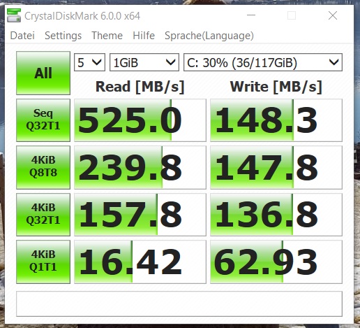

Einen Screenshot vom Benchmark:
Hast du den Treiber installiert? ... Sofern es einen vom Hersteller gibt.
Für eine SSD? Bitte nicht
Ein Treiber für eine SATA SSD und dann noch vom Hersteller der SSD? Das gibts nicht. Wenn Treiber, dann den vom Herstellers des SATA Ports. Da wo Top Performance drauf steht, ist selten Top Performance drinnen. Ist halt eine Intenso. Und der Benchmark liegt im Bereich dessen, was die SSD kann.
Welche SSD ist es genau?
Intenso ist jetzt nicht der Top-Hersteller, eher Budgetware, d.h. die SSD wird einfach relativ langsam sein. Außerdem hat sie nur 128GB und die kleineren Kapazitäten schreiben immer langsamer als die großen. Zuletzt sind nur noch 30% frei, was sich auch schon negativ auf die Schreibgeschwindigkeit auswirken kann. Außerdem kannst du nochmal einen Benchmark mit AS-SSD-Benchmark machen und den Screenshot posten, der ist oft etwas aussagekräftiger.

Danke für den Test, auch wenn es nicht die M.2 SSD ist wird sich das Phänomen genauso damit erklären lassen.

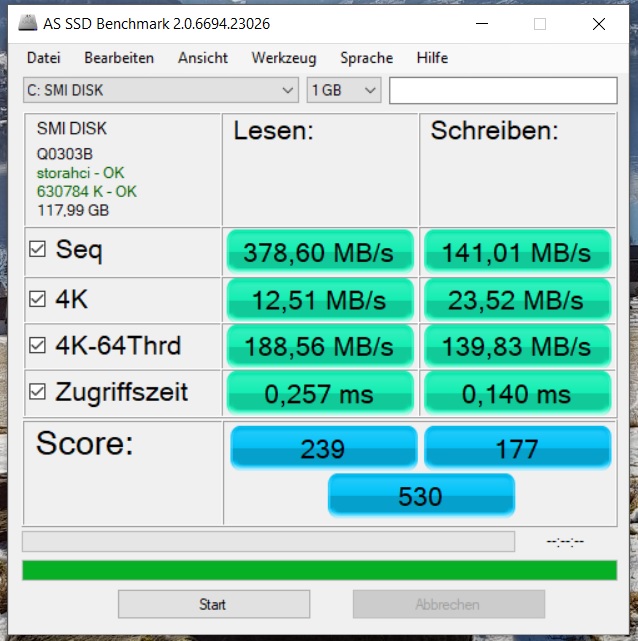

So habe nun noch den anderen Benchmark durchlaufen lassen und das Ergebnis ist doch ernüchternd.
EDIT: Die SSD ist 30% voll und hat nicht nur noch so viel Platz frei.
Dann ist die SSD einfach so langsam. Ist ja wirklich ein sehr billiges Modell, da kann man nicht mehr erwarten.
