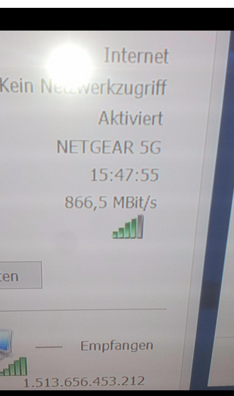

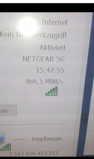

Dann kam leider die Überraschung. Der Download und Upload ist auf max. 25 Mbit/s runter (nein, keine MB/s). Ich habe alle Treiber über Windows aktualisieren lassen und PC neu gestartet. Keine Verbesserung. Treiber über ASUS Homepage, keine Verbesserung. Treiber über Intel Homepage, keine Verbesserung. Der PC ist (wie das Handy/Laptop) nur über 5 GHz Verbindung im Netzwerk. 802.11ax.
Über Smartphone / Laptop habe ich überall im Zimmer über 200Mbit/s Download und ca. 40 Mbit/s Upload. Das ASUS Gerät hat externe Antennen die ich schon an die diverse Positionen getestet habe. Leider ohne Unterschied.
Ich wäre super dankbar für Anregungen woran es liegen kann. Habe schon ähnliche Beiträge gesehen. Dort waren jedoch meistens die Treiber veraltet, was bei mir nicht der Fall sein sollte.
Aktuelle Treiberversion: 23.10.0.8
