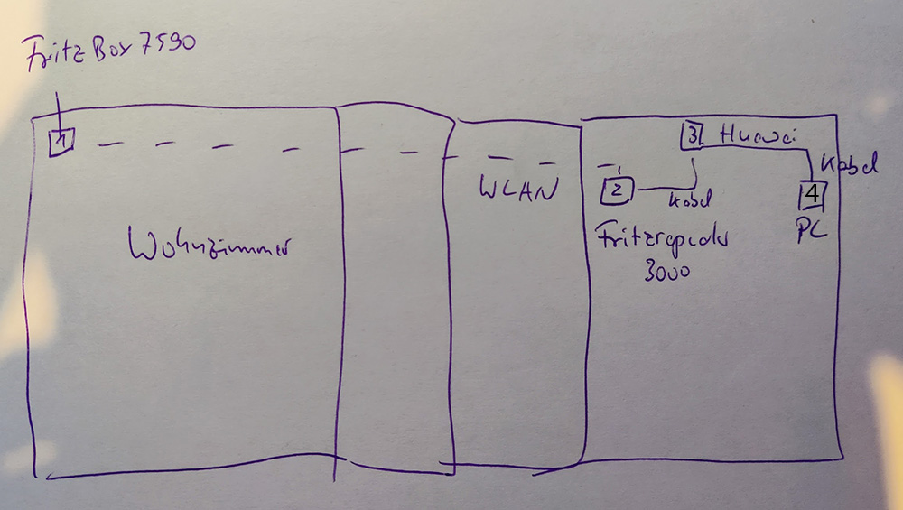

Mal doch mal bitte einen grundriss, markiere was wo steht und welche geschwindigkeit du wann wo bekommst

Ein bild sagt mehr als tausend worte
Danke, nehme deinen Hinweis gern auf, hatte ich mir vorher auch schon überlegt:
WLAN ist gestrichelt, Ethernetkabel durchgezogen
  • Nr. 1 ist die Fritzbox im Wohnzimmer
  • überträgt Daten per WLAN drei Räume weiter an Repeater (Nr. 2)
  • Nr. 2 (Repeater) überträgt Daten dann per Ethernetkabel an den Huawai-Router (Nr. 3)
  • Nr. 3 (Huawai-Router) schiebt diese dann per Ethernetkabel an den PC (Nr. 4)
  • Verbindung am PC (Nr. 4) ist dann bei 8-9 MBit und das ist ja bei weitem nicht ausreichend
Lasse ich das Teil von Huawai (Nr. 3) weg - also wie vorher - dann passt alles und sah so aus:
  • Nr. 2 (Repeater) überträgt Daten dann per Ethernetkabel an den PC (Nr. 4)
  • Verbindung am PC ist dann bei 90 MBit und damit prima
