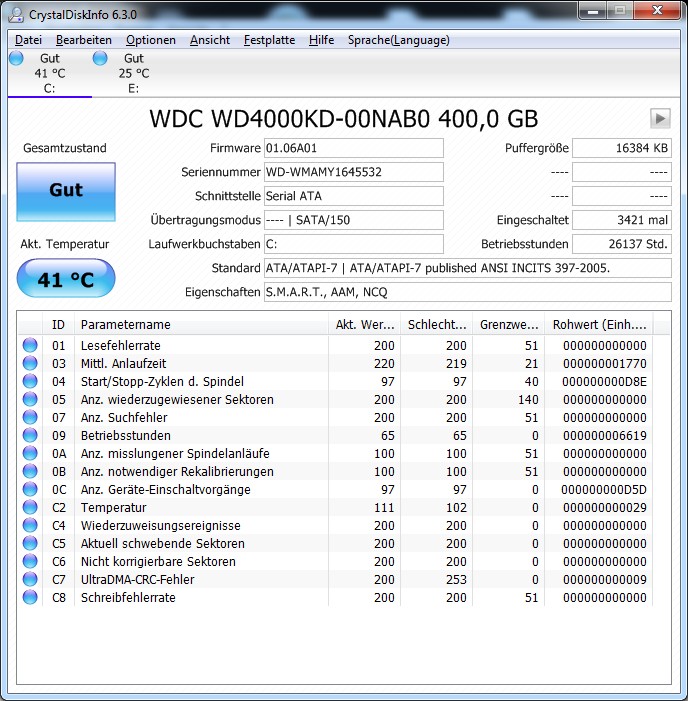

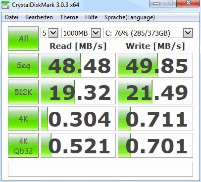

Kann es eventuell auch mit einer recht alten SATA Platte ( WD4000KD ) zusammenhängen, dass ich nicht auf höhere Übertragungswerte komme?
Die Platte kann ja auch nur SATA 150, teste doch mal wie schnell die denn überhaupt ist.
Geh mal davon aus.
