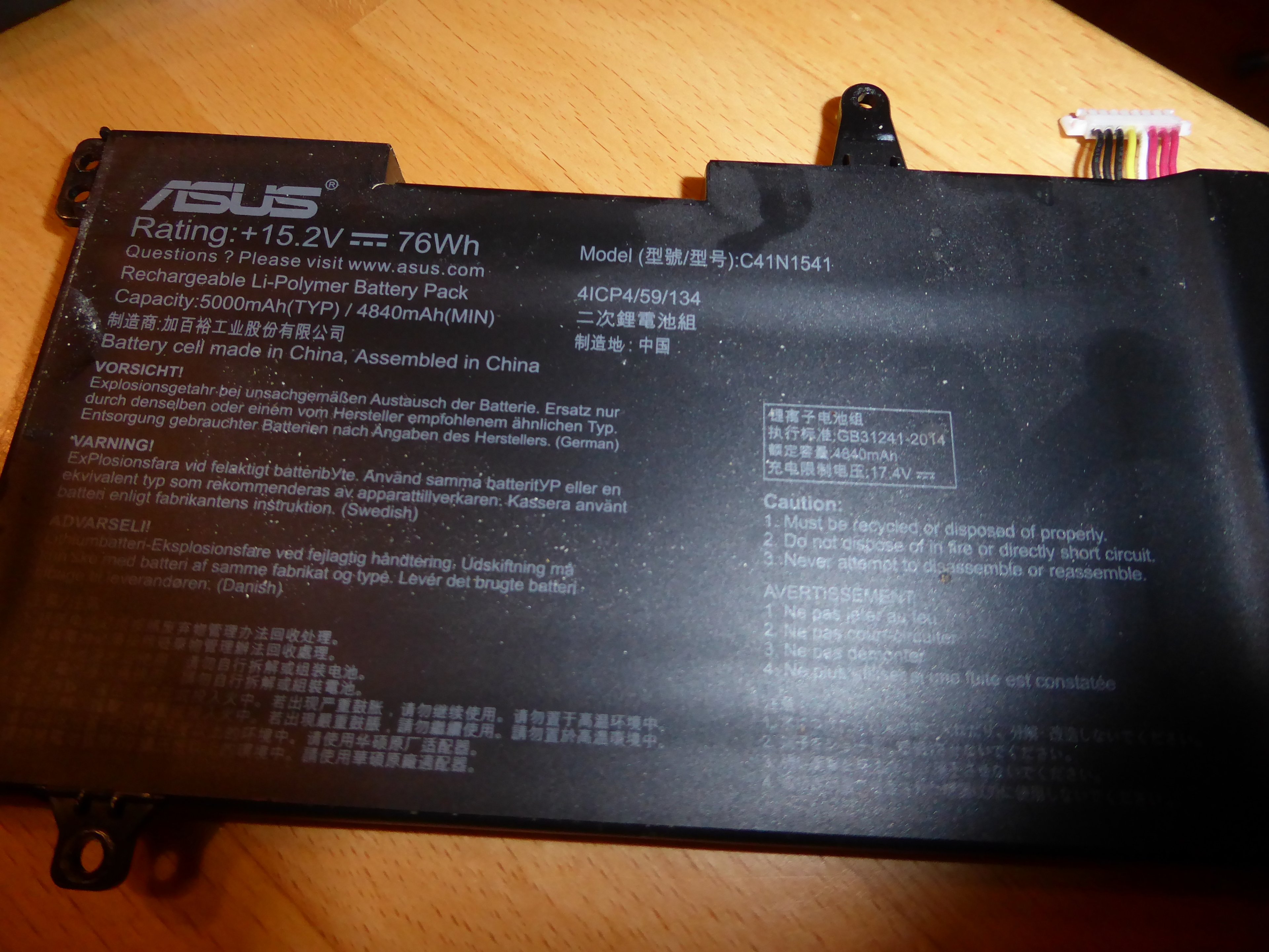

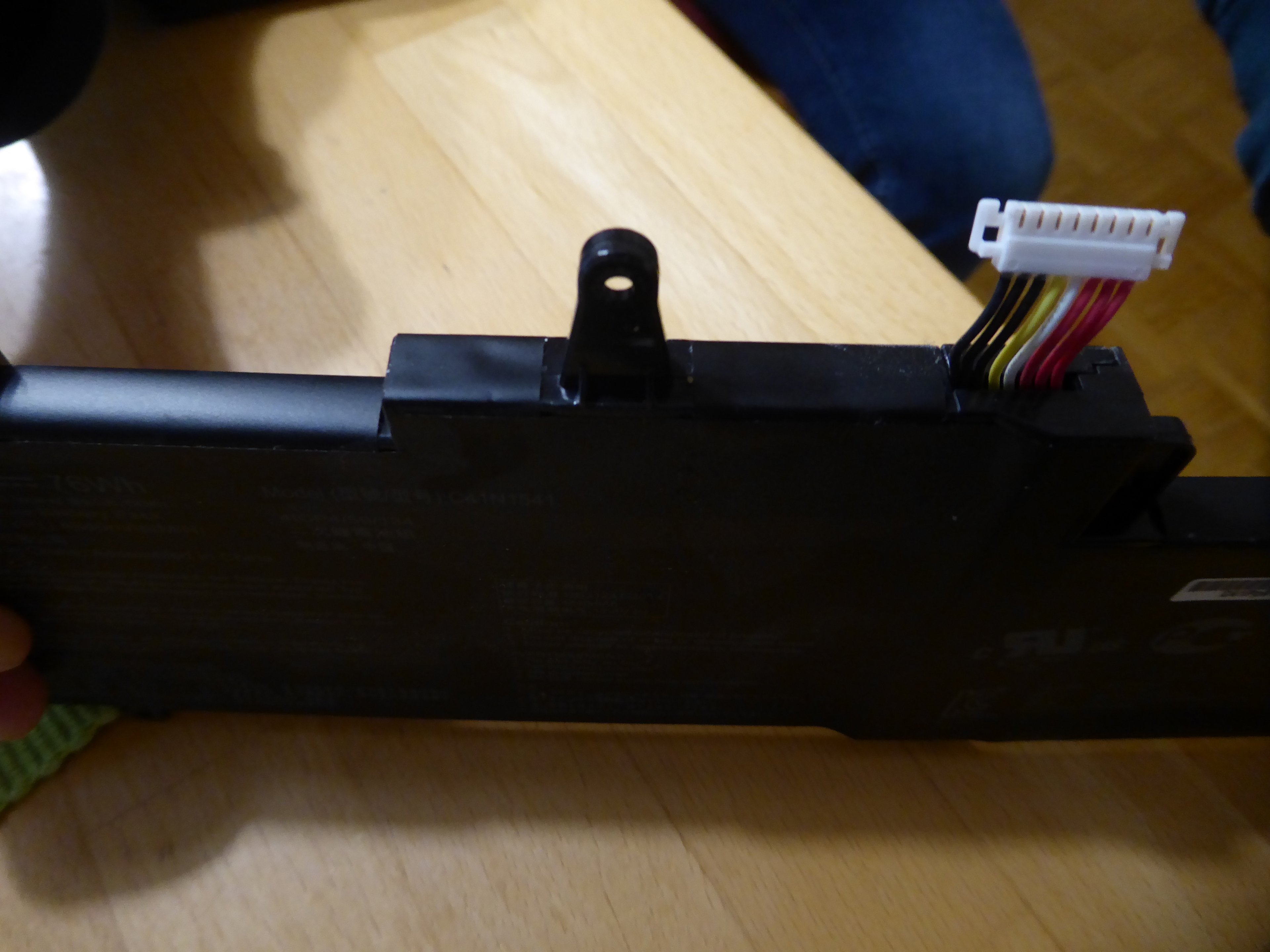

Nachdem ich jetzt mit Eurer Hilfe die Festplatte gefunden habe :freak:, noch eine andere Frage. Wie gesagt, die Stromversorgung meines Laptops (ASUS ROG Strix 702) über Netzteil funktioniert nicht mehr. Er ließ sich aber mittels Akku noch in Betrieb nehmen - eben bis der Akku leer war.
Daher frage ich mich, ob man so einen Akku irgendwie anders aufladen kann als über den Laptop selbst. Gibt es da irgendwelche externen Ladegeräte, oder hat man keine Chance?
Im Anhang habe ich zwei Fotos beigefügt, die verdeutlichen, was für ein Akku das ist.
Wenn es geht, würde das die Datenrettung jedenfalls erleichtern.

Akku kannst du generell laden wie du willst. Hast da 8 Anschlüsse, 3 sind Masse, 3 Spannung, in der Mitte vielleicht I2C oder irgendetwas anderes für Daten, oder da ist nur ein NTC drin um die Temperatur zu überwachen. Scheinen wohl 4 Zellen in Reihe zu sein, oder 4 x 2.
