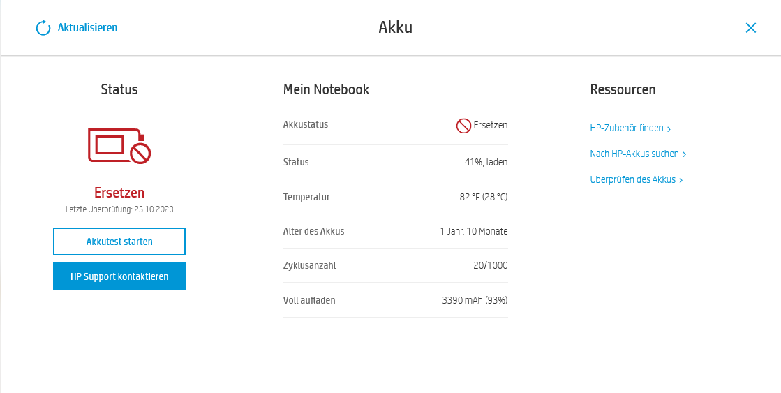

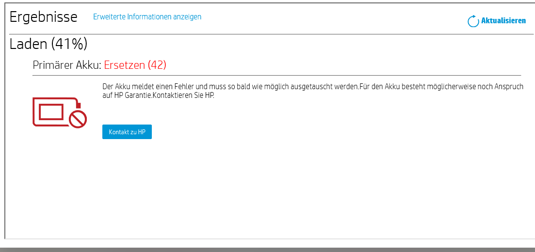

Sieht nicht so rosig aus, was man da zu sehen bekommt:
Garantie ist vor 5 Monaten abgelaufen.
Glaubt ihr, dass ich ihn auch ohne Reperatur weiterhin problemlos nutzen kann, solange das Netzteil angeschlossen ist? Ich nutze ihn wie gesagt fast ausschließlich zuhause, Ausnahme wäre eine Reise nach New York gewesen, die aber coronabedingt nun für lange Zeit auf Eis liegt. Meine bevorzugte Variante wäre daher: den Laptop im leeren Zustand mit Netzteil weiter nutzen und irgendwann dann drüber nachdenken, den Akku ersetzen zu lassen. Ist das eine sinnvolle Lösung oder muss da wirklich schnell gehandelt werden?
Danke schon mal.

Es ist kaum zu glauben, aber der Akku hat sich nun wieder vollständig aufgeladen und steht bei 100%. Auch bei der Analyse steht nun, dass mit dem Akku alles in Ordnung sei. Das einzige, was ich zuvor getan habe, war das Ab- und Anstecken des Mittelstücks bzw Netzteils. Das habe ich selbstverständlich auch zuvor schon probiert, aber erst jetzt hat es geholfen.
Allerdings wird nach wie vor eine Zykluszahl von 20/1000 angegeben, womit das Problem also nicht wirklich gelöst ist. Gerade das mit der Explosionsgefahr klingt alles andere als beruhigend. Wie kostspielig würdet ihr so eine Reparatur einschätzen?
