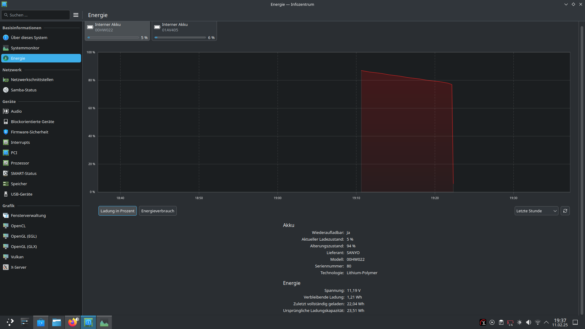

Ja, es ist nicht einfach, einen gebrauchten Akku wirklich einzuschätzen. Die angezeigte maximal verfügbare Restkapazität ist kein verlässliches Merkmal für die Gebrauchsfähigkeit eines Akkus.
Ich selbst hatte in diesem Jahr in einem T470s einen Akku mit angezeigt eigentlich noch hinreichender Restkapazität. Im laufenden Betrieb konnte man allerdings mitverfolgen, wie die Entladekurve zunächst normal flach fallend verlief, dann aber nach einer Weile nach unten knickend steil abfallend beinahe komplett einbrach.
Umgekehrt war der Akku laut Ladekurve auch in viel zu kurzer Zeit voll geladen. Da konnte also etwas nicht stimmen.
Falls also kein Spezialequipment vorhanden ist, um einen gebrauchten Akku zu messen, dann kann man zumindest im laufenden Betrieb mal die Ladekurve und auch die Entladekurve verfolgen. Das gibt zumindest bessere Hinweise als nur die angezeigte maximal verfügbare Restkapazität.
Ergänzung:
Im Anhang habe ich den Screenshot der Entladekurve des beschriebenen defekten Akkus hinzugefügt:
Sieht auf den ersten Blick anhand der gemeldet verbliebenen maximalen Kapazität von 94% noch passabel aus, aber in der Entladekurve sieht man, wie im laufenden Betrieb nach dem zunächst normalen flachen Gefälle plötzlich die Kurve enorm steil einbricht.
Fazit:
Der Akku ist trotz angezeigter maximaler Restkapazität von 94% defekt.
