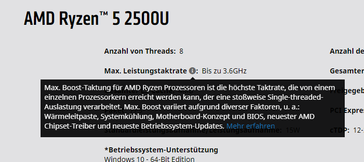

Das steht auch so auf der Produktseite selbst.

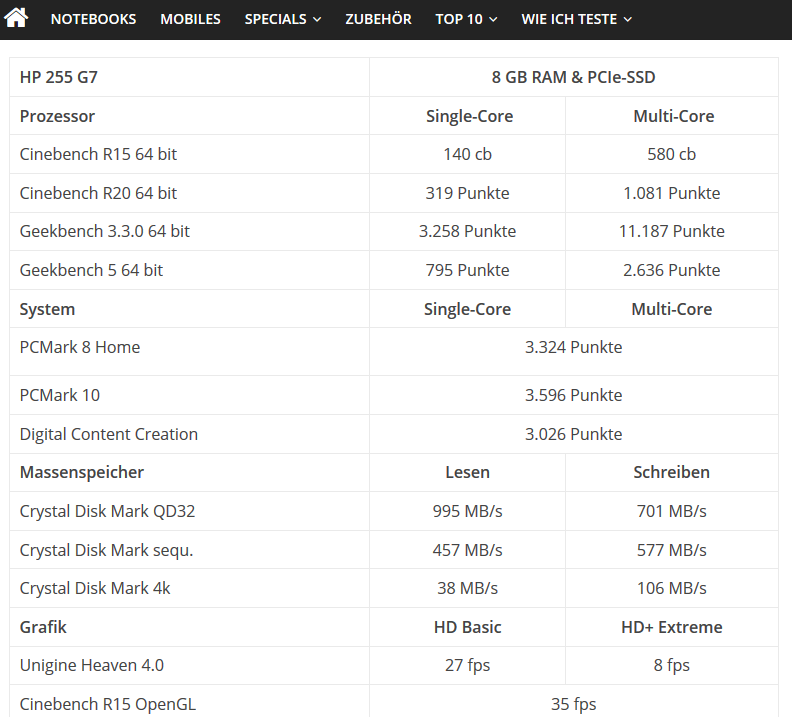

Ich würde es auf hp schieben, siehe Test (notebooks-und-mobiles.de). Der Nachfolger schafft auch nicht viel mehr, als dein hp Gerät:
Die Leistung im Notebook hängt einfach zu sehr von den Einstellungen des Herstellers ab. Du kannst nochmal ein BIOS Update versuchen, ob es dann besser ist.
Im acer Aspire 3 schafft der 2500U z.B. 345 Punkte im Single Core, 984 bei 4 Kernen und bei 8 Threads dann 1200.
