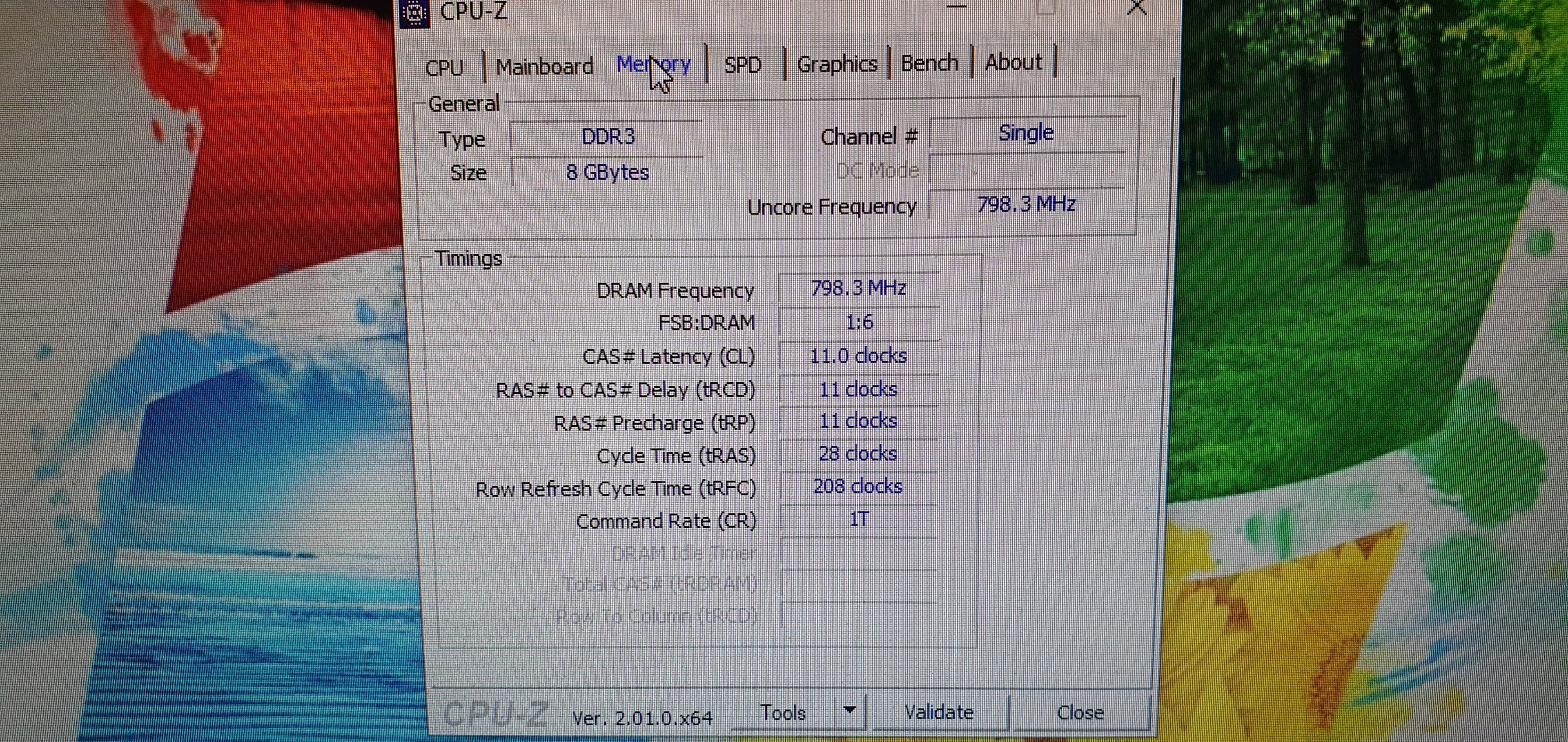

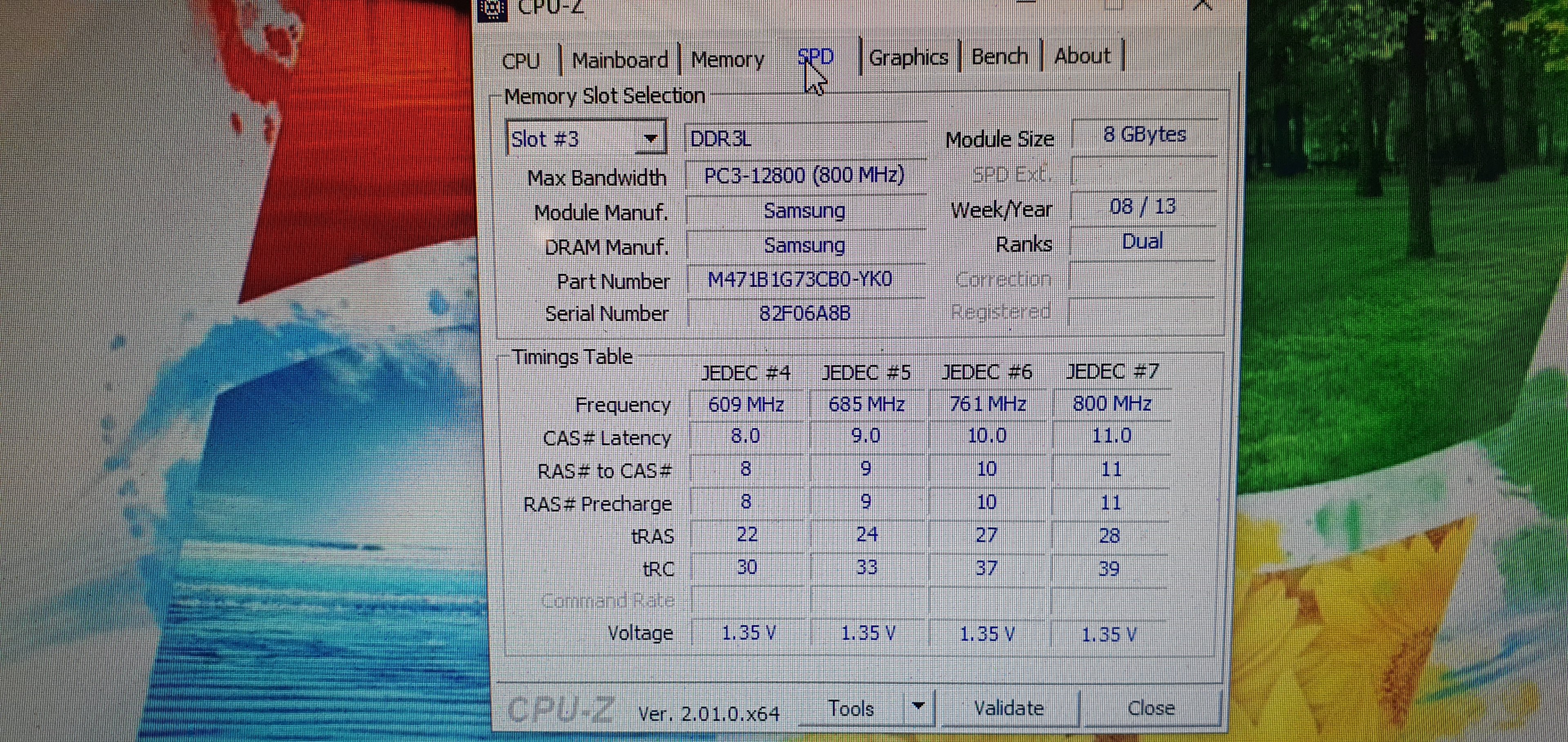

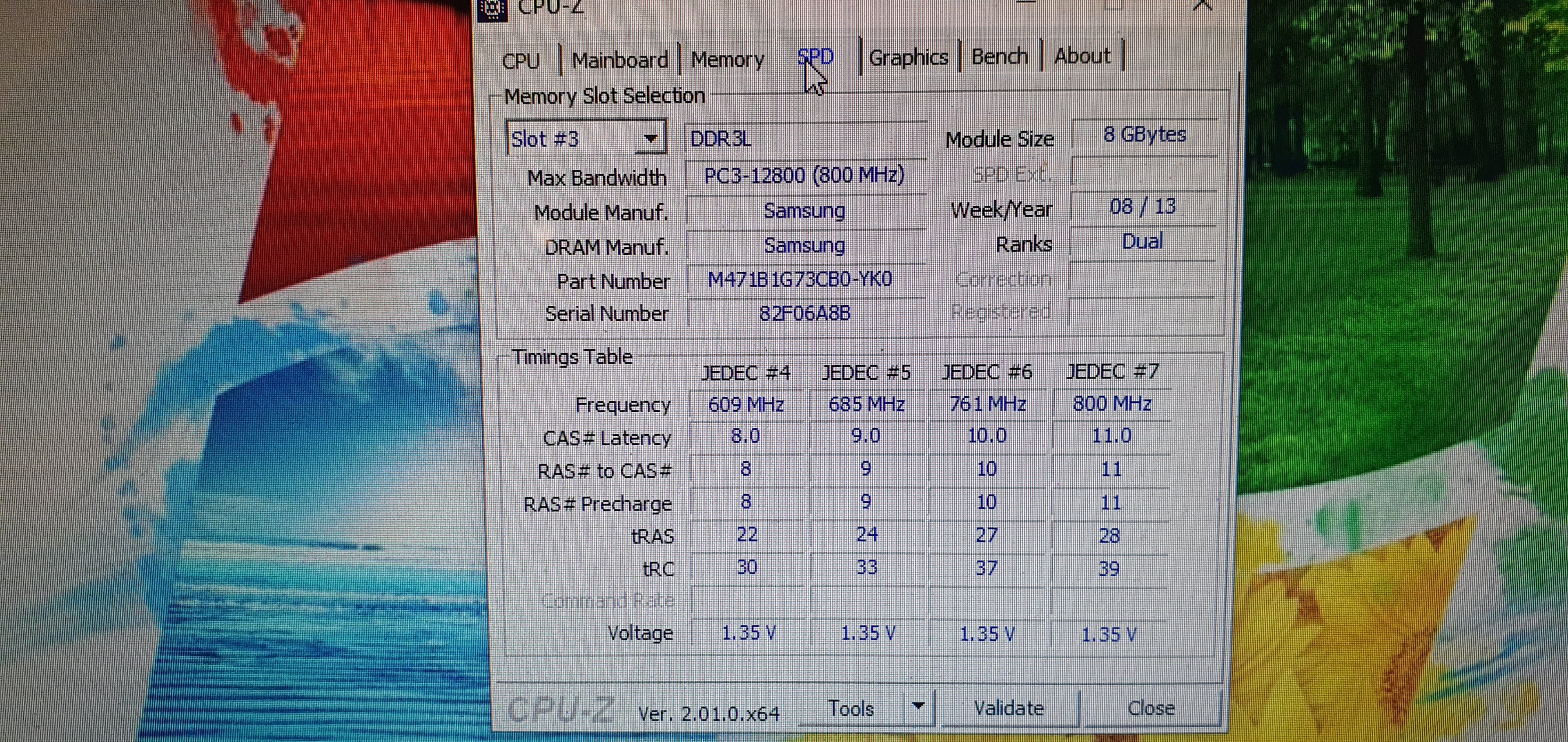

Nein, einen hast du ja schon. Aber wie von @Tobi-S. schon erwähnt, mit CPU-Z unter Memory und SPD den bereits eingebauten RAM auslesen bzw. Screenshots hier einstellen.
Wie unter SPD zu sehen, ist bereits DDR3L RAM verbaut, Timings passen auch, sollte funktionieren.
