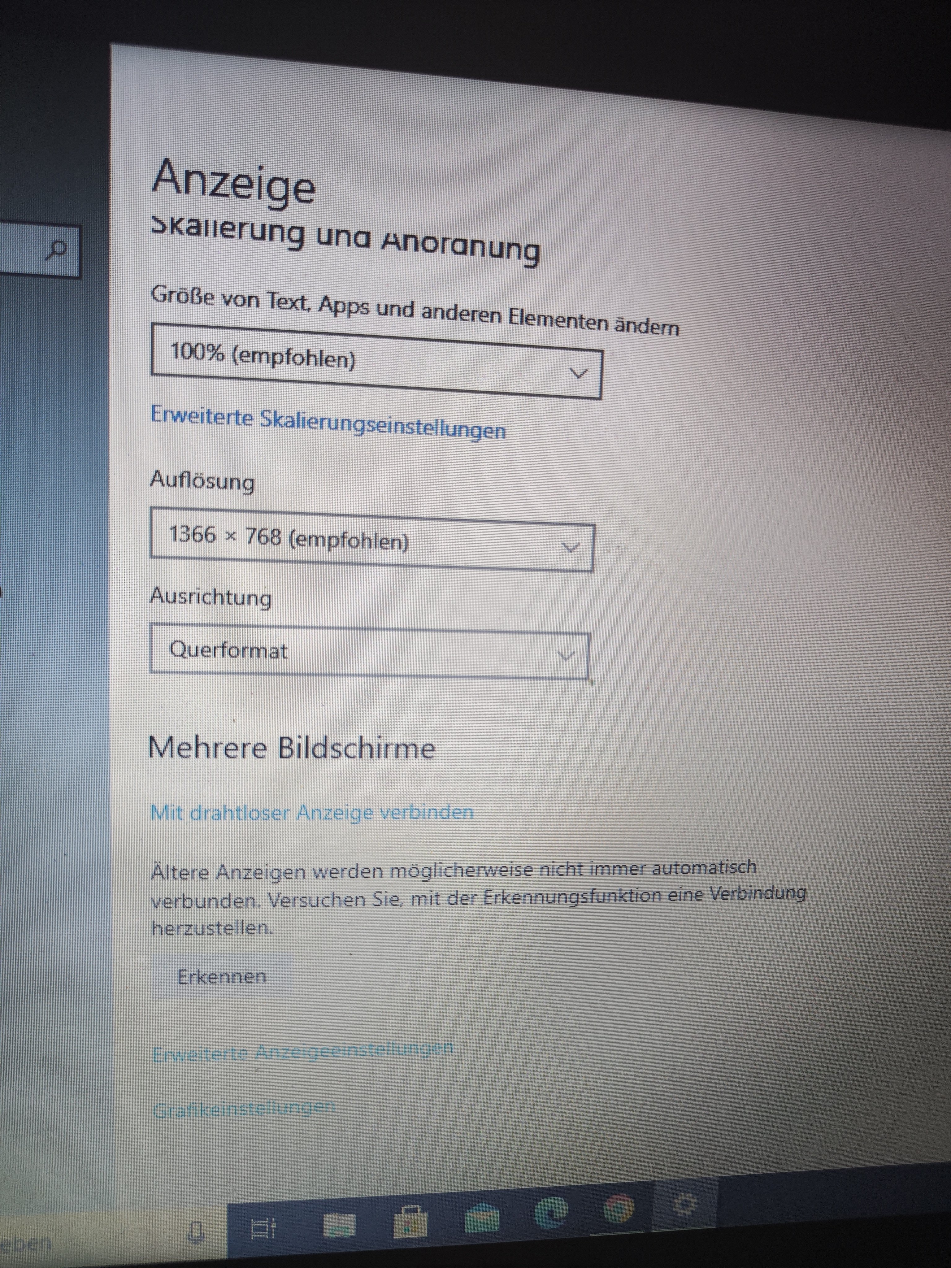

Dies habe ich soeben unter den Anzeigeeinstellungen im Laptop gefunden. Evtl. Hilft es bei der Hilfe weiter.
