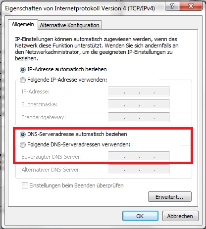

So, problem gelöst.
Ich habs genau so gelöst bekommen, wie auf der Microsoft hilfeseite beschrieben.
Allerdings wird dort gesagt, ich müsse auf "Netzwerkverbindungen verwalten" klicken, dies gibts aber nicht. Diese Option heißt in Win7 "Adaptereinstellungen ändern".
Dort einfach den DNS-Server auf automatisch beziehen umgestellt, nun gehts wieder.
Würd mich aber interessieren, wieso dies verstellt war...
Ein Screenshot, wo der Fehler versteckt war, im Anhang, falls jemand den gleichen Fehler mal bekommt.
