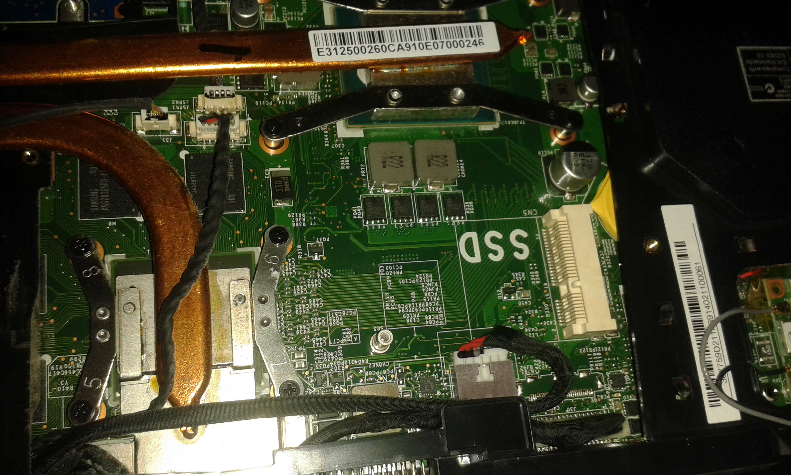

Laptop: MSI GE70-2PCi587FD-001759-SKU5
Irgendwelche technischer Dokumentation dahingehend konnte ich nicht finden.
Aber siehe Bild, ich denke, da kann nur eine mSATA passen. Anschluss und eine Halterung ist da. Nur das eine Kabel wird etwas frimelig, weil es wohl noch stärker weggedrückt werden muss.
Hey...das ist meiner! Also Aus eigener Erfahrung kann ich sagen, dass da ne msata SSD reinpasst. Wenn du ihn schonmal auf hast, würde ich auch die Wäremeitpaste erneuern...hat bei mir die entscheidenden Grad gebracht, so dass die CPU beim Spielen zumindest ihren Grundtakt halten kann und nicht noch weiter runter taktet.
Wenn ich mich recht erinnere hab ich allerdings nicht den fotografierten msata steckplatz genommen, sondern den anderen (Blickrichtung Bild, weiter rechts unten). Da ist noch ein weitere über dem Wlan Modul...Ich fand da ist die SSd weiter weg von CPU und GPU.
Ja, ich meine auch da nochmal "SSD" gelesen zu haben. Aber dann hast du sicher die komplette untere Abdeckung abgenommen, anstatt nur die Wartungsklappe, oder?
Also bei mir ging die Wartungsklappe bis da rüber...weiß nicht ob wir genau das gleiche Modell haben...ist halt auch ein ge70 und das Bild sah so aus wie bei mir;).
