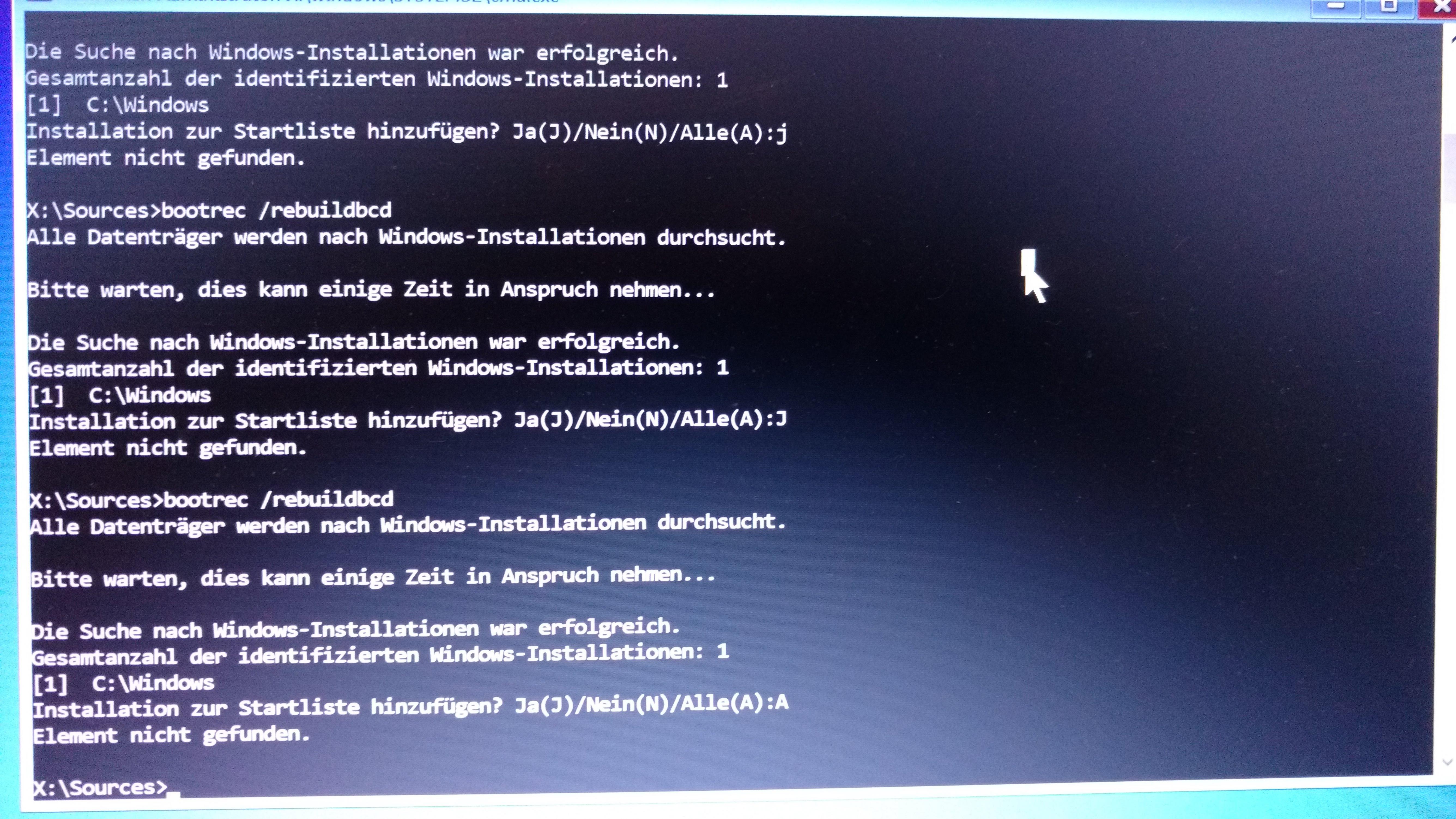

Ich bin die Anleitung step-by-step durchgegangen. Vorher habe ich sicherheitshalber alle anderen Festplatten entfernt. Ich bin bis zu dem Punkt bekommen, an dem man es mit
Code:
bootrec /rebuildbcd
versuchen soll, da die vorherigen Schritte wirkungslos waren. Darauf hin bekomme ich leider die Fehlermeldung "Element nicht gefunden".
Das Betriebssystem ist auf jeden Fall da. Jetzt gerade schreibe ich von diesem Betriebssystem aus...
Auch wenn ich bootrec /fixboot eingebe, bekomme ich die Meldung "Element nicht gefunden".
Ich glaube damit kann man nur fehlerhafte MBRs reparieren, aber keinen komplett fehlenden MBR neu erstellen, sehe ich das richtig?
