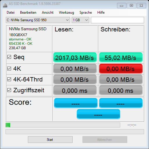

Mit dem Samsung NVME Treiber v2.1 habe ich extreme DPC Latency Probleme, Latency Mon sagt: Storport.sys.
Ersetze ich den Samsung Treiber durch MS Standard (t) - Latency Ok. Aber:
Write werte im Keller, siehe Anhang.
Über jede Idee und Nachfrage würde ich mich sehr Freuen.

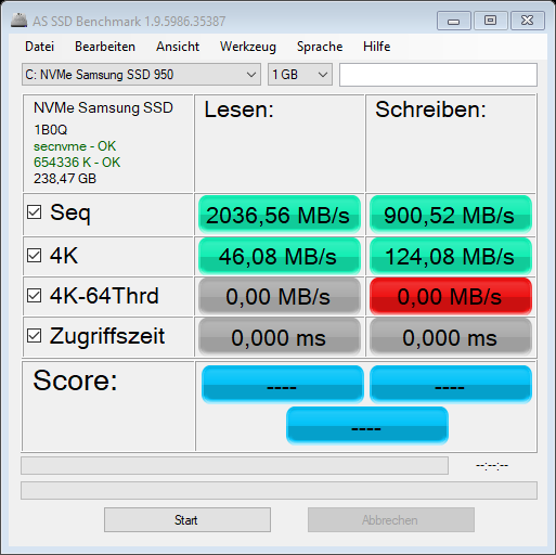

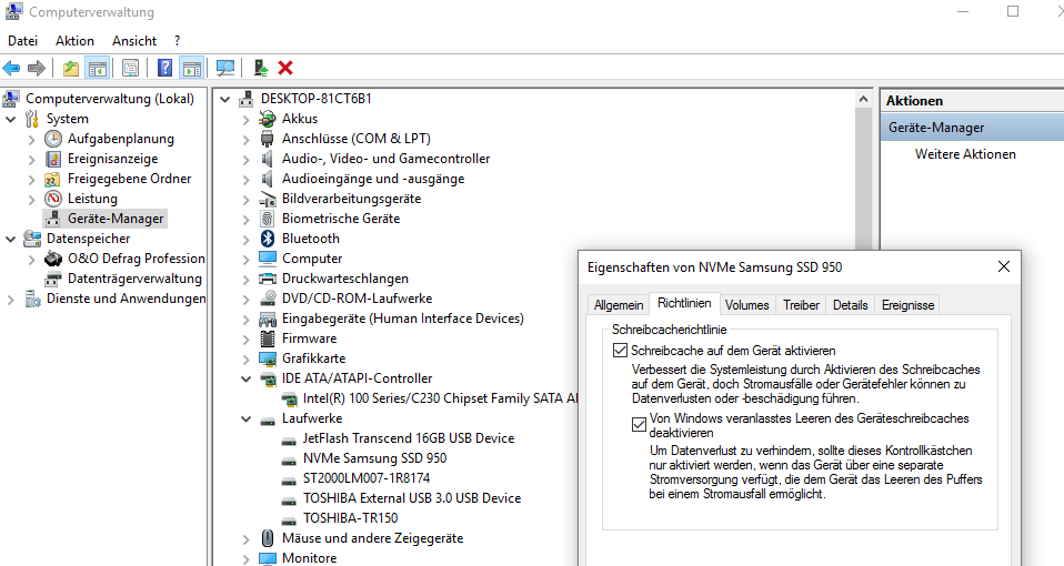

Hast du auch im Geräte-Manager > Laufwerke > Samsung ( Eigenschaften > Richtlinien ) > "Von Windows veranlasstes Leeren des Geräteschreibcaches deaktivieren" ausprobiert , ob es Besserung bringt ?
Danke - die Werte sehen gleich besser aus :)
Ist das dann Ok?
Danke!
