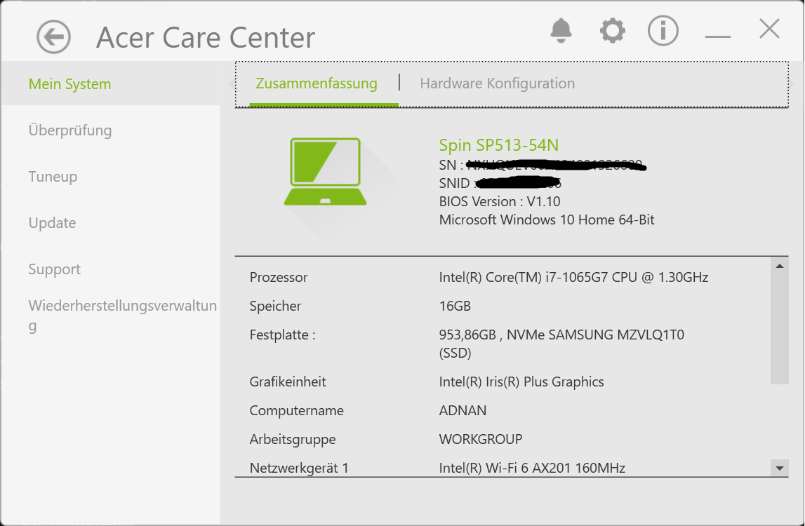

Wo genau finde ich die Funktion? Entweder bin ich blind oder die gibt es bei mir nicht :D
