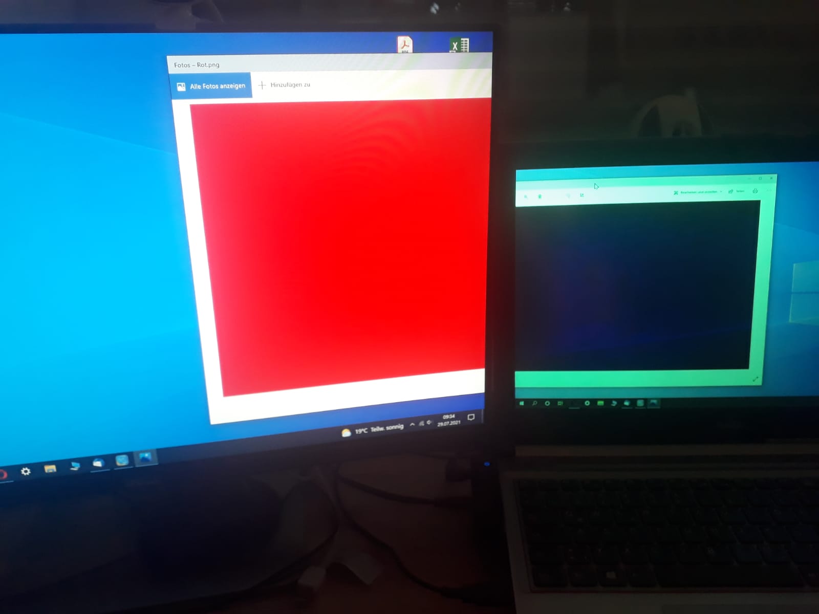

Guten Morgen zusammen,
mein Laptop ärgert mich gerade etwas. Seit kurzem zeigt sein Display keine rote Farbe mehr an, während der extern angeschlossene Monitor alles wie gewohnt wiedergibt. Das System läuft lange Zeiten des Tages durch, oftmals zwischendurch im Energiesparmodus. Gestern nach dem Aufwecken des Systems waren dann plötzlich die roten Farbtöne am Laptopdisplay weg.
Das sieht jetzt gerade so aus, wenn ich ein komplett rotes Bild über beide Fenster anzeigen lasse (links Dell U2414h, rechts Laptopdisplay):

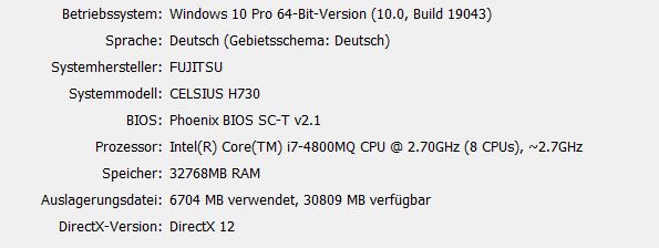

Das System ist folgendes:
Fujitsu Celsius H730, auf einer Docking-Station
Zweitmonitor Dell U2414h, über Displayport an der Dockingstation
Boxen, Headset, Mouse etc. meistens an der Dockingstation angeschlossen
Der Laptop hat folgende Daten.
Er hat eine integrierte Grafikeinheit Intel HD 4600 und eine dedizierte Nvidia Quadro K2100M.

Ändert sich denn was, wenn du das Displayscharnier weiter auf- oder zuklappst?
Reaktionen: Michael_92 und madmax2010
Michael_92 schrieb:
Etwa ein Datenkabel vom Display, das Display
Eins von den beiden Sachen, Grafikkarte eher nicht. Software auch eher nicht. Aber du kannst ja mal ins (vielleicht farbige) UEFI schauen. Wenn es da auch falsch dargestellt wird, ist Software zu 100% ausgeschlossen.
Entweder ein Paneldefekt oder ein Bruch im Flachbandkabel würde ich vermuten.
Reaktionen: Michael_92, Lawnmower, -Overlord- und eine weitere Person
Drück mal leicht auf den Rahmen unterhalb des Displays an verschiedenen Stellen, ob sich was ändert, z.B. ein Flackern auftritt.
Ich würde auch auf Panel, LVDS-Kabel, etc. tippen. Einfach mal das Display in verschiedenen Stellungen neigen, auf die Schaniere, sowie den Bildschirmrand bzw. Rückdeckel Druck ausüben und schauen ob der Fehler verschwindet bzw. schlimmer wird.
nach ca. 8 Jahren auf-zu-auf-zu-auf-zu-... kann sowas schon mal vorkommen, vermute hier auch das Kabel zum Display.

Danke soweit für eure Rückmeldungen!
Das UEFI ist soweit farbig, wenn auch hauptsächlich blaue Farben, aber ich meine klar die leichte Verfärbung erkennen zu können, weil auch das Rot fehlt.
Beim Bewegen des Displays, Drücken hier und da am unteren Bildschirmrand oder Neigen des Displays hat sich nichts verändert.

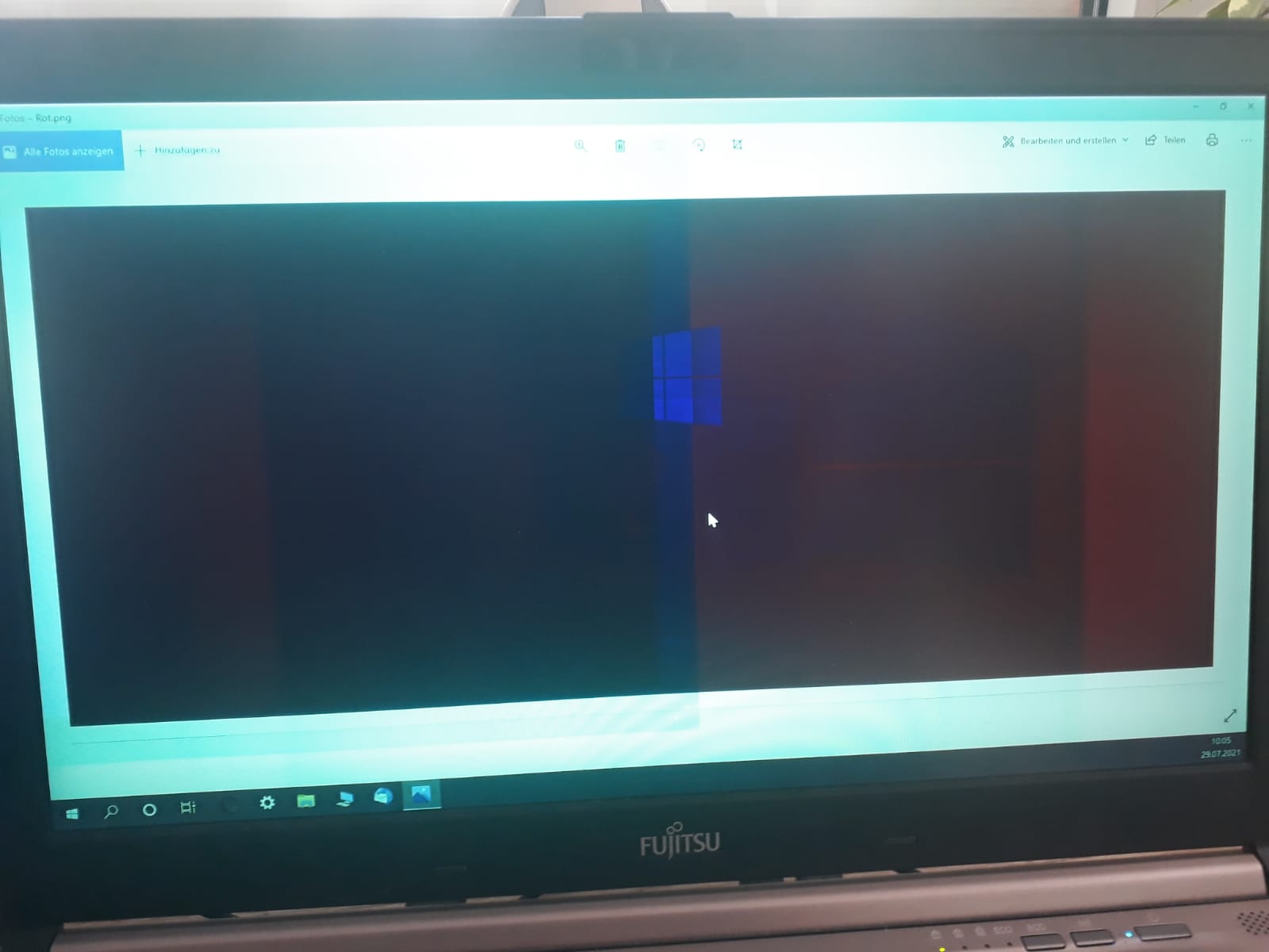

Ich hab gerade mal Ubuntu gestartet und auch hier fehlten die roten Farbtöne.
Interessant ist, dass direkt beim Start noch etwas mehr rote Farbe dargestellt wird, die aber zunehmend abnimmt. Außerdem sieht ein komplett rotes Bild je nach Displaybereich etwas anders aus. (Ich bitte, die schlechte Auflösung zu entschuldigen.) Wenn ich einen Screenshot mit SnippingTool mache und ihn auf dem anderen Monitor ansehe, ist alles in bestem, einheitlichen Rot.
Dieses Bild ist kurz nach dem Systemstart gemacht worden, nach 10 Minuten Betrieb sind auch die letzten Rotanteile dunkel geworden:
Mein Plan ist, den Laptop selbst zu reparieren. Kann man annehmen, dass es am Display liegt?
Ich könnte den Bildschirm auch öffnen und bspw. etwas am Kabel rütteln, wenn das bei der Fehlersuche hilft.
