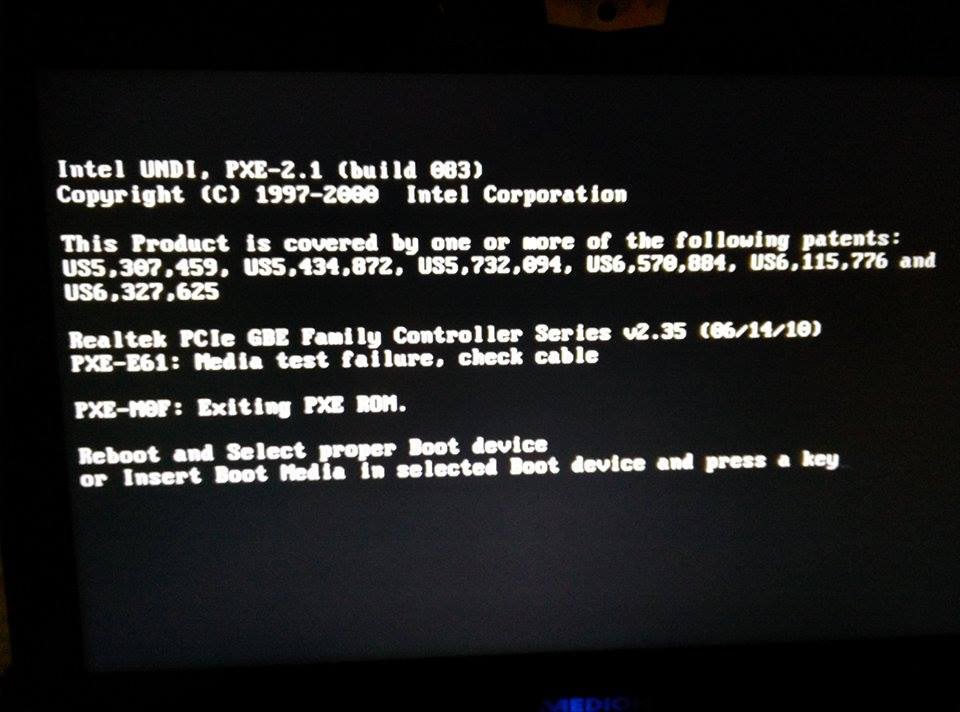

Ich kann seit heute meinen Laptop - Medion X7815 - nicht mehr hochfahren.
Hatte da vor ein paar Tagen meine SSD vom PC eingebaut, Windows darauf installiert usw. hat auch alles ohne Probleme funktioniert, bis heute.
Folgende Meldung kommt nun:

Die Meldung besagt einfach, dass kein Boot-Medium gefunden wurde und deshalb wurde versucht vom Netzwerk zu booten, was natürlich nicht geht, deshalb kommt diese PXE-Fehlermeldung. Diese Meldung hat
also mit dem eigentlichen Fehler nichts zu tun.
