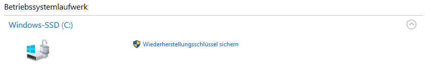

Aus irgendeinem Grund kann ich aber "Bitlocker verwalten" in der Windows Suche nicht finden. Jetzt hab ich natürlich im Netz gestöbert um herauszufinden wieso. So wie es aussieht, ist das Laufwerk aber doch schon verschlüsselt:
Ich kann nur mehr den Wiederherstellungsschlüssel sichern. Klar, wenn jemand meine Festplatte ausbaut wird er durch den TPM auch nicht an die Daten kommen (so mein Verständnis). Was ein TPM ist, ist mir durchaus bewusst, dieser ist auch aktiviert. Aber wenn ich mein Gerät neu starte bzw. einschalte, wird kein Passwort abgefragt und ich komme sofort zum Windows Log-In bei dem man nur den PIN benötigt.

Also.... Durch Secure Boot und TPM wird das booten so weit abgesichert, dass die Windows Anmeldung tatsächlich ausreichen sollte.
Du baust die SSD in einen anderen PC : Wiederherstellungsschlüssel
Du bootest von einem USB Stick o.Ä. : Wiederherstellungsschlüssel
Du steckst nicht autorisierte Thunderboltgeräte an: Wiederherstellungsschlüssel
Du deaktivierst Secure Boot : Wiederherstellungsschlüssel
Du gibst mehrmals die Falsche Pin ein: es gibt keine Pinabfrage mehr.

Kann es sein dass du nur Windows Home hast? Da gibt es eine reduzierte Form von Bitlocker nur für das System-Laufwerk... Vllt fehlen dir deshalb Einstellungen.
Und wenn ein TPM verbaut ist, kann man über die Group Policies erlauben / vorschreiben, dass zusätzlich zum TPM auch noch ein Passwort eingegeben werden muss.
Ich habe aber keine Ahnung, ob man das nachträglich machen kann.
