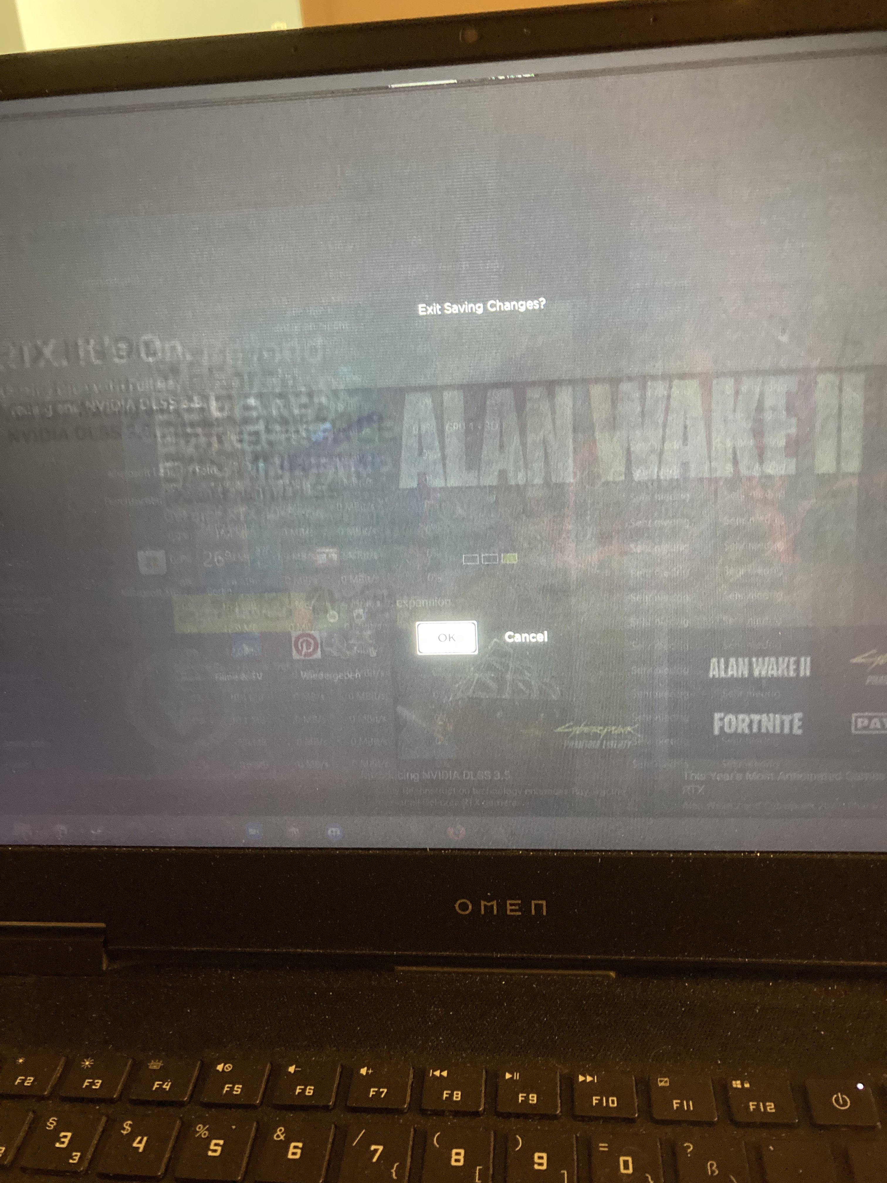

  • Weitere Daten kann ich versuchen später auszulesen, Bild vom BIOS is anbei
Moin,

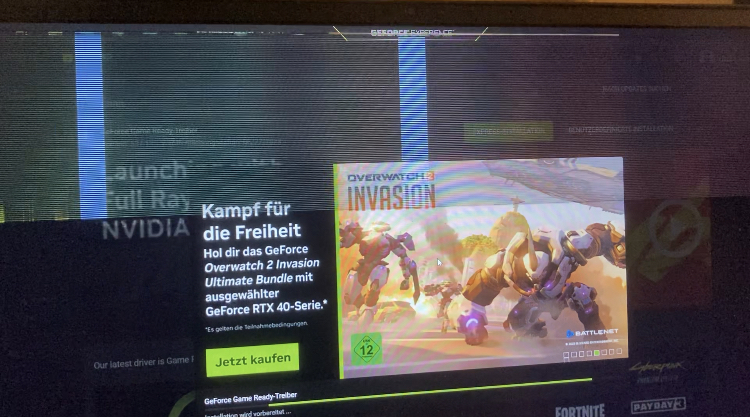

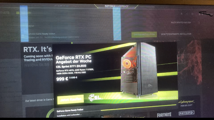

Heute morgen habe ich etwas auf Word geschrieben, als plötzlich der Bildschirm meines Laptops anfing zu flackern. Nach vielem Ausprobieren kann ich folgendes sagen:
Wenn der Laptop länger (5-10 min) startet er soweit normal, ca 2 Minuten im Desktop tritt das Problem wieder auf. Das Flackern begrenzt die Fps sehr krass, diese sinken immer weiter ab. Rettung gibts dann im fullscreen Task Manager, da dauert es dann ca. 10 Minuten bis das Flackern auftaucht. Danach wird es schlimmer, es treten teilweise Nachbilder auf, habe einige Bilder angehängt. Selbst im BIOS tritt es dann aus.

Wie schaut das Bild am nur externen Monitor aus?

Angenommen im UEFI tritt es auch auf und auch im Live Linux und am externen Monitor nicht, dann ist es realtiv eindeutig. Tritt es am externen Monitor auch auf, dann wird es teuer.
Sieht für mich nach nem defekten Grafikchip bzw. Diplayschaden bzw Displaykabelschaden aus.
Was passiert wenn du den NVidia Chip deaktivierst?

So, habe den Laptop an nen externen Monitor angeklemmt, das funktioniert einwandfrei. Hat auch 5 Minuten generell keine Probleme gegeben, aber naja. Scheint so als wäre der Bildschirm hinüber.. danke für den Tipp mit dem externen, ich hatte gar nicht dran gedacht dass es der Bildschirm sein könnte.
Leider Bildschirm wohl, immerhin kannst du das Gerät am Monitor weiter verwenden, wenn bei anderen Komponenten wär das schlechter.
