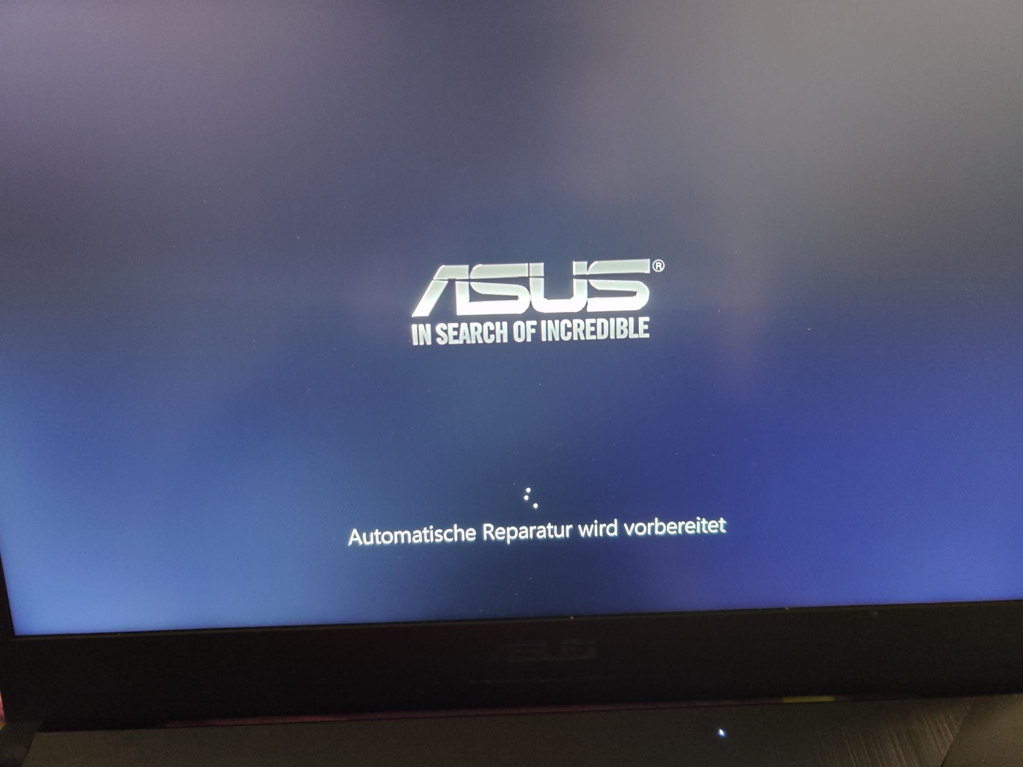

Problem:​
beim Einschalten friert direkt ein.
Was ich gemacht habe:
-CMOS Reset gemacht
-neue BIOS Software
-auf Werkeinstellungen zurück zu setzen
-40sec On/off taste gedrückt

startet , das lade symbol dreht sich 1x und bleibt stehen

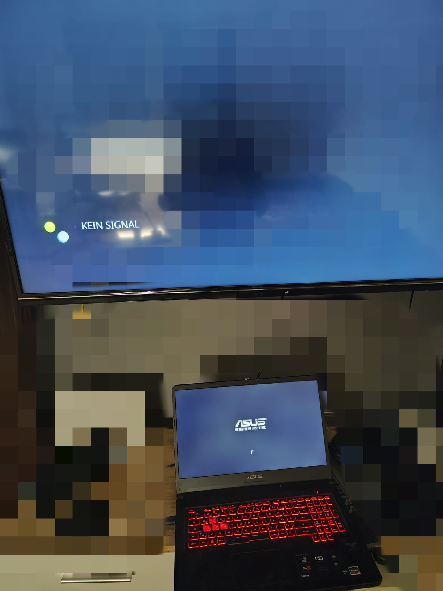

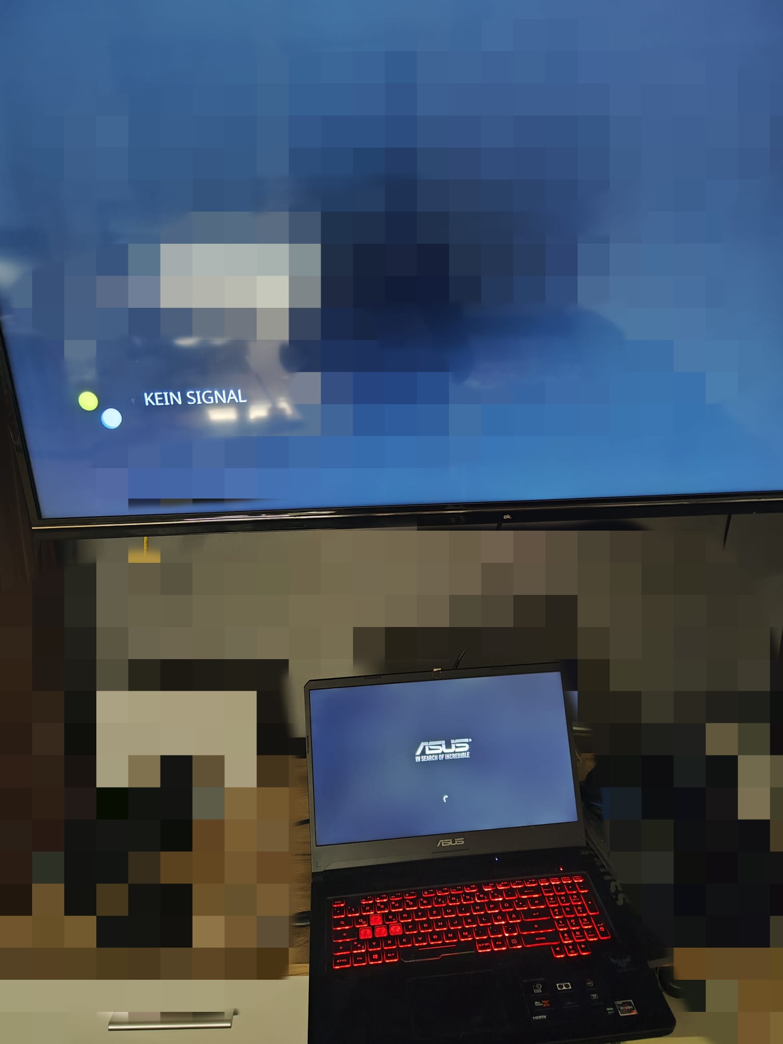

Hast Du einen externen Bildschirm da und kannst den anschließen?
Zum Hintergrund: Ich hatte letze Woche ein Gerät auf dem Schreibtisch, das blieb vermeintlich beim starten stehen.
Nach anschließen eines externen Bildschirm, konnte man sehen, das das Laptop normal lief und der interne Bildschirm einfach stehen geblieben ist. Lösung war, Bildschirm austauschen.
CU
redjack
CU
redjack
hab es an mein fernseher angeschlossen , kommt nicht mal das signal an .
