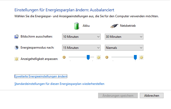

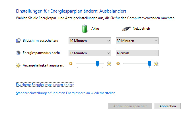

ich habe ein seltsames Problem. Immer wenn ich ca. 5min nicht an meinem Laptop bin, geht er automatisch in den Energiesparmodus. Ich habe ihn aber eigentlich so eingestellt, dass er dies im Netzbetrieb nicht tun soll.

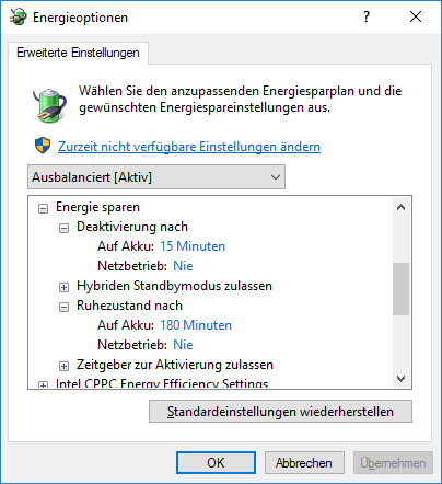

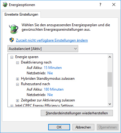

Auch in den erweiterten Einstellungen ist eigentlich alles richtig eingestellt.

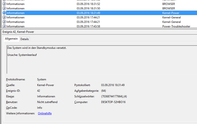

leipziger1979 schrieb:

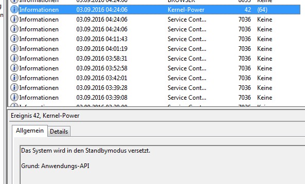

Schau doch mal ins Ereignisprotokoll / System wer ihn in den Standby schickt. ;)
Zum Beispiel:

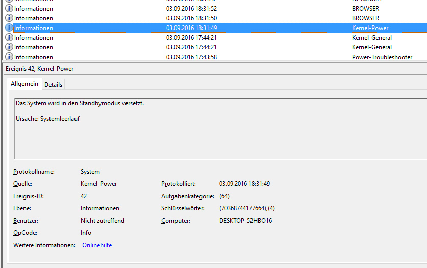

Ok, ich habe mal ins Ereignisprotokoll geschaut. Da steht nun "Ursache: Systemleerlauf".
Würde dennoch stark auf den Power Monagement Treiber tippen, das Netz ist voll von Problemen durch diesen Treiber. Deinstalliere diesen doch mal Testweise, starte neu und schau was passiert.

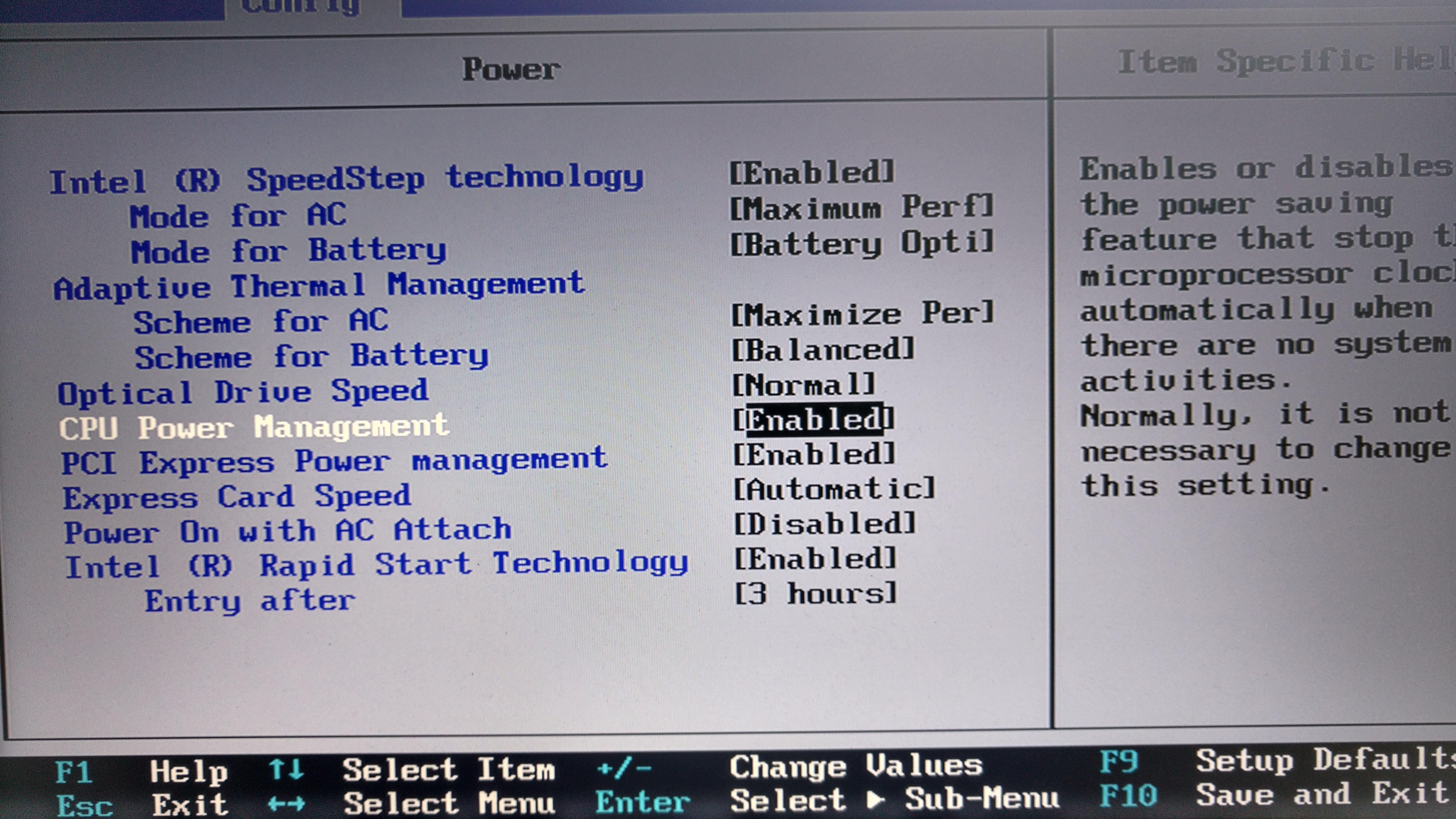

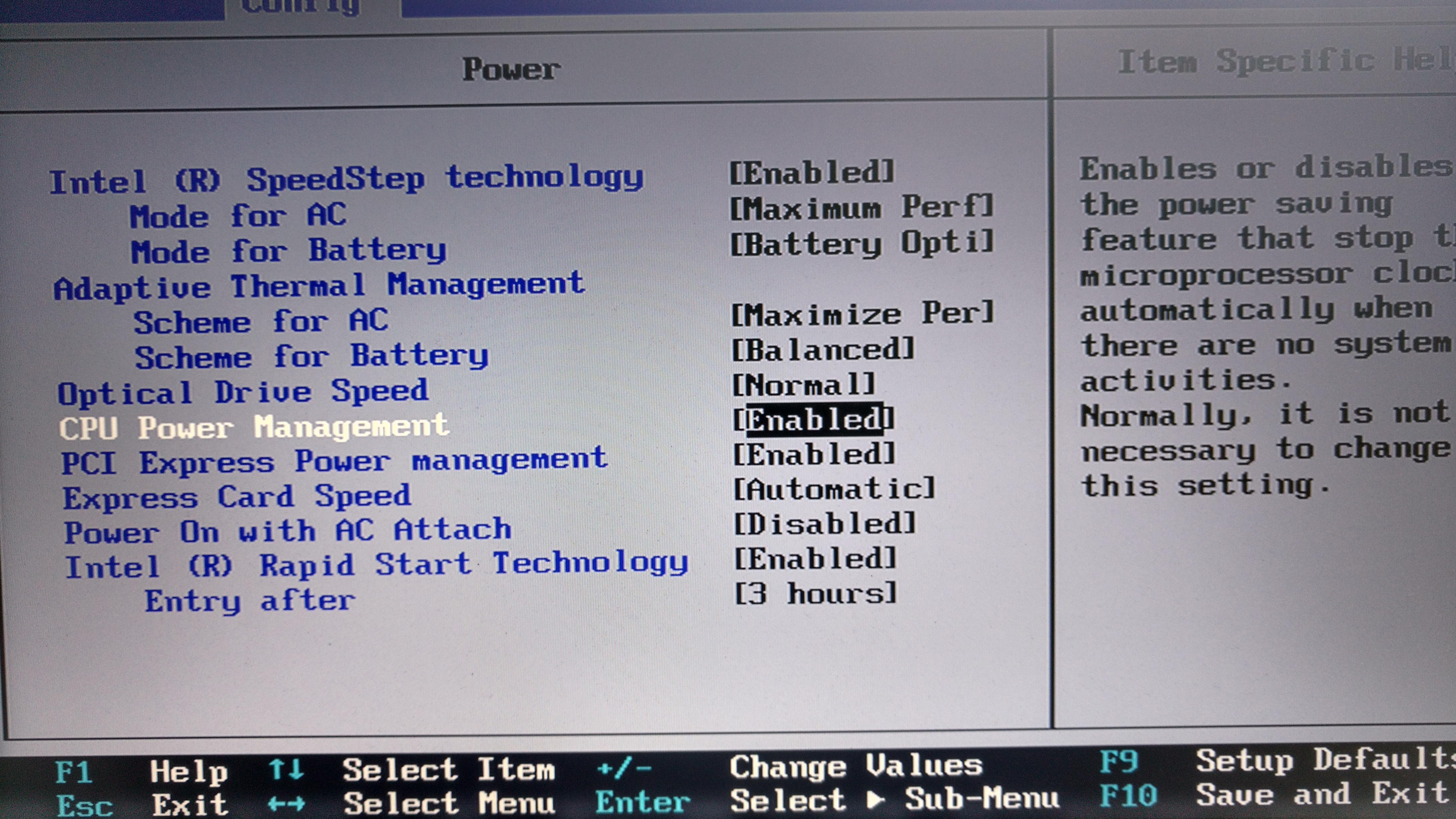

Du hast mich auf die Idee gebracht, mal im Bios nachzuschauen. Leider habe ich da aber auch nichts passendes gefunden. Zumindest gibt es dort nichts was direkt vermuten lässt, dass es dieses Problem verursacht. Oder was meint ihr?
