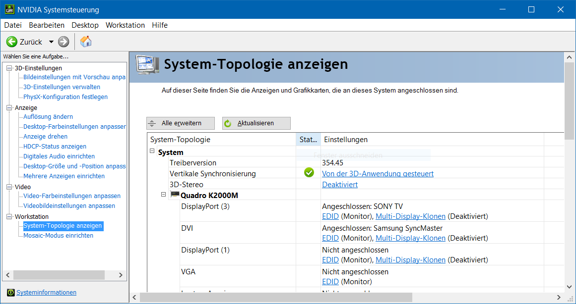

Habe gerade eben meinen Laptop per HDMI-Kabel bei meinem normalen Monitor angeschlossen, den ich normalerweise mit dem PC verwende. Nachdem ich auf Twitch diverse Streams geschaut habe, fing es an zu laggen. An den Einstellungen sollte es nicht liegen, ich habe die GPU in den Nvidia Einstellungen ausgewählt. Meine Bandbreite sollte auch mehr als ausreichend sein.
Außerdem habe ich die IGPU ausgeschaltet, darauf hin hatte ich kein Bild mehr auf dem Monitor.
Was eventuell wichtig sein könnte: http://prnt.sc/ahp6zu
Der Laptop der in Gebrauch ist, ist der MSI GE62-2QE.
Falls noch weitere Infos nötig sind, lasst es mich bitte wissen, ich wüsste nicht, was ich sonst noch hinzufügen könnte.
Danke für die Hilfe :)
Bei Laptops mit Dual-Grafik niemals die interne Intel-Grafik deaktivieren, diese übernimmt bei Optimusd immer die Kommunikation mit angeschlossenen Ausgabegeräten, wie auch in deinem Screenshot ersichtlich.
Was deine Laggs angeht kann ich dir zwar nicht wirklich helfen, ggf. liegt hier ein Temperatur-Problem vor und das Kühlsystem des Laptops sollter mal gereinigt werden.
Was die Bildausgabe angeht hilft ggf. ein Start in den abgesicherten Modus um die Ausgabe wiederherzustellen...

Das, was Du da ausgewählt hast, ist lediglich die Auswahl für PhysX.
Du hast die dedizierte GPU (NVidia) deaktiviert, sonst waren links wesentlich mehr Punkte im Baum.

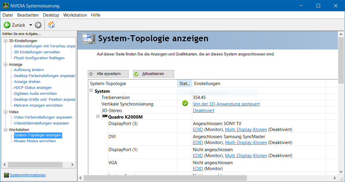

Übrigens so sieht es aus, wenn die GPU aktiviert ist.
Bei Notebooks ist es normal, dass in der Nvidia Systemsteuerung nicht viel steht, das übernimmt die Intel GraKa.
Du kannst den Browser, mit dem du Twitch guckst, mit der Nvidia Grafikkarte starten lassen, dazu auf 3D-Einstellungen verwalten, dann auf Programmeinstellungen, dann die .exe Datei vom Browser auswählen (bei chrome ist es chrome.exe, bei Internet Explorer iexplorer.exe etc.) und dann auf Nvidia GPU stellen.
Das Bild stammt von einem Notebook.
