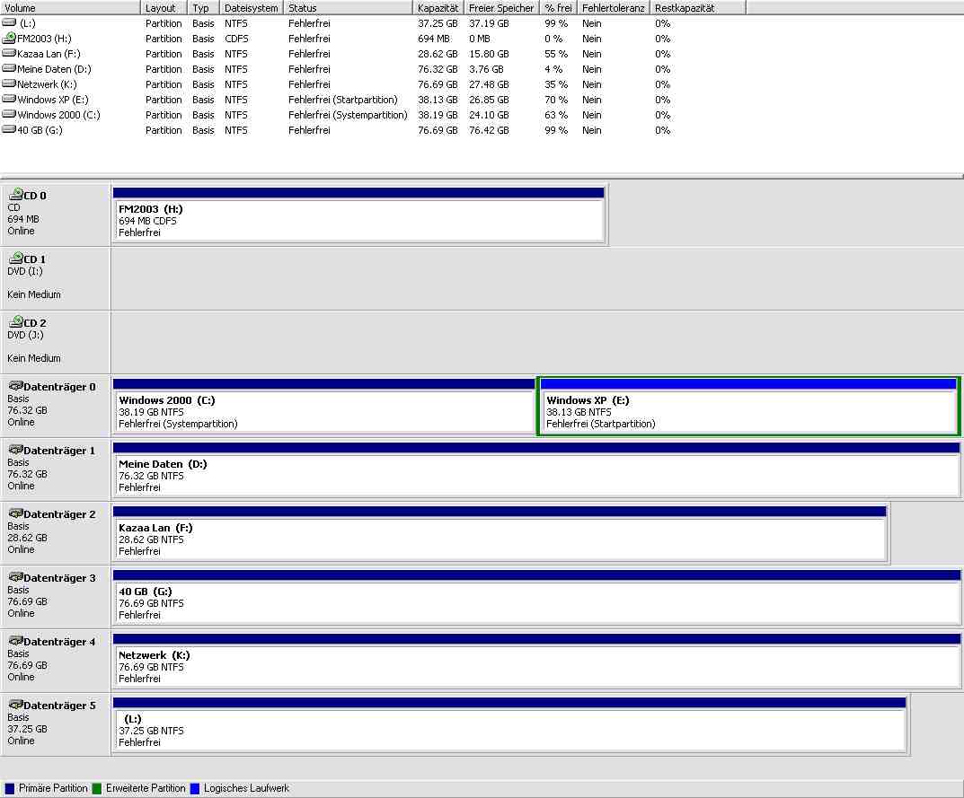

Habe mal ein foto gemacht....
Kannst dir ja mal angucken
Es ist Laufwerk F:
Wenn ich es richtig erkenne hast Du nur primäre Partitionen, Laufwerk F also ist nun Datenträger 2, wenn Datenträger 2 (F: ) jetzt rausgenommen wird, wie sieht es dann aus? Welches Laufwerk ist dann Datenträger 2? Was passiert, wenn Du auf diesem Laufwerk eine erweiterte Partition erstellst, mit logischen Laufwerken, sodass keine primäre Partition vorhanden ist auf dem USB Laufwerk?
