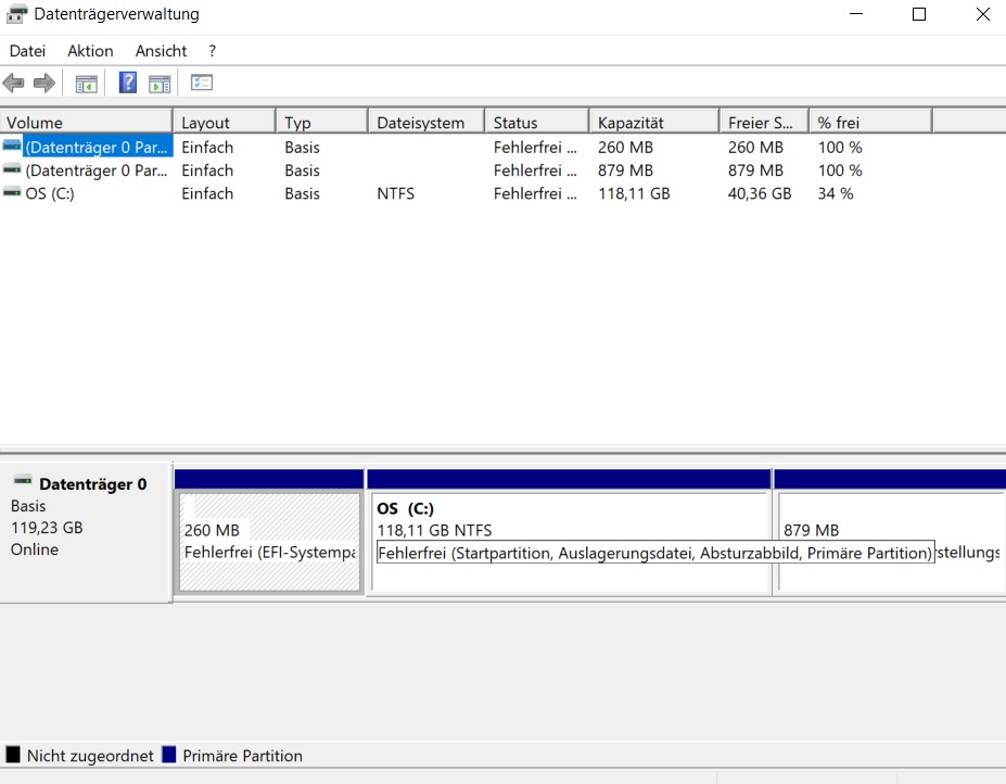

Die HDD wird weder im Arbeitsplatz noch im Geräte-Manager noch in der Datenträgerverwaltung angezeigt.

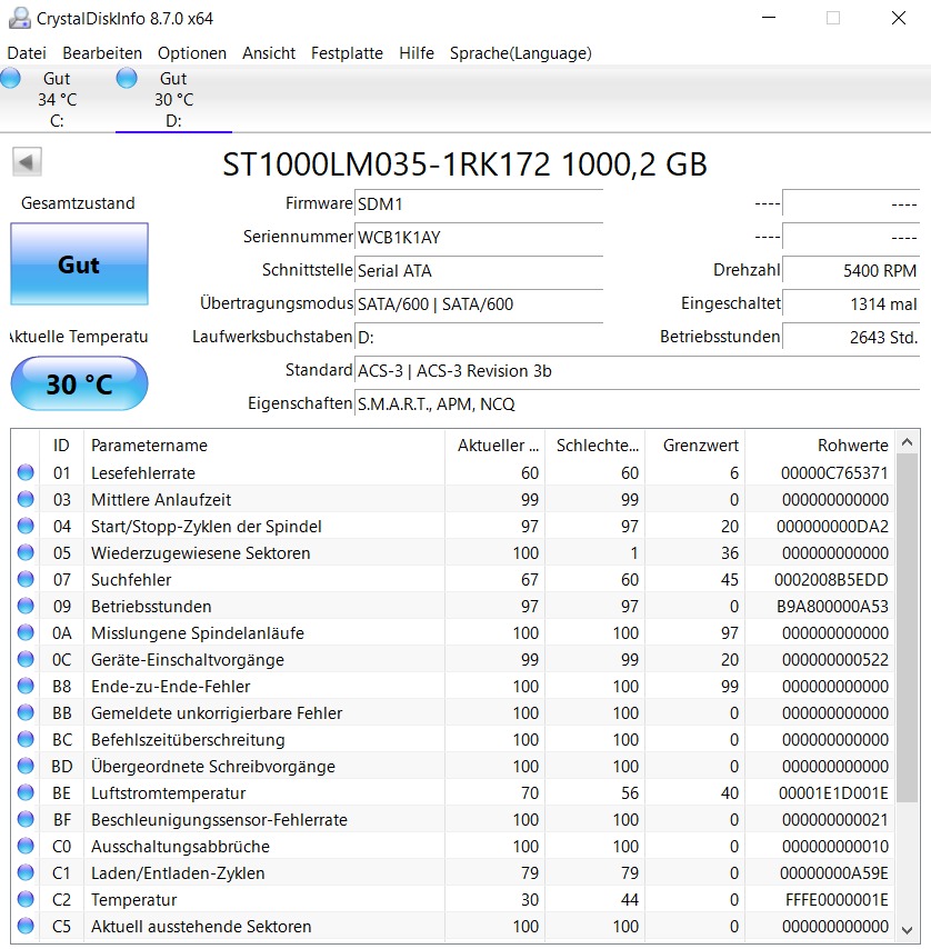

Man kann jetzt hier zwar nicht alle Werte sehen auf dem Bild, aber die HDD scheint erstmal nicht
defekt zu sein, bzw ist sie ja noch da. Somit hast du hier wohl eher ein Windows/Software Problem.
Reaktionen: Gasias
Gasias, poste doch bitte den Screenshot von CrystalDiskInfo so, dass man alle Attribute sehen kann.
Reaktionen: Gasias
