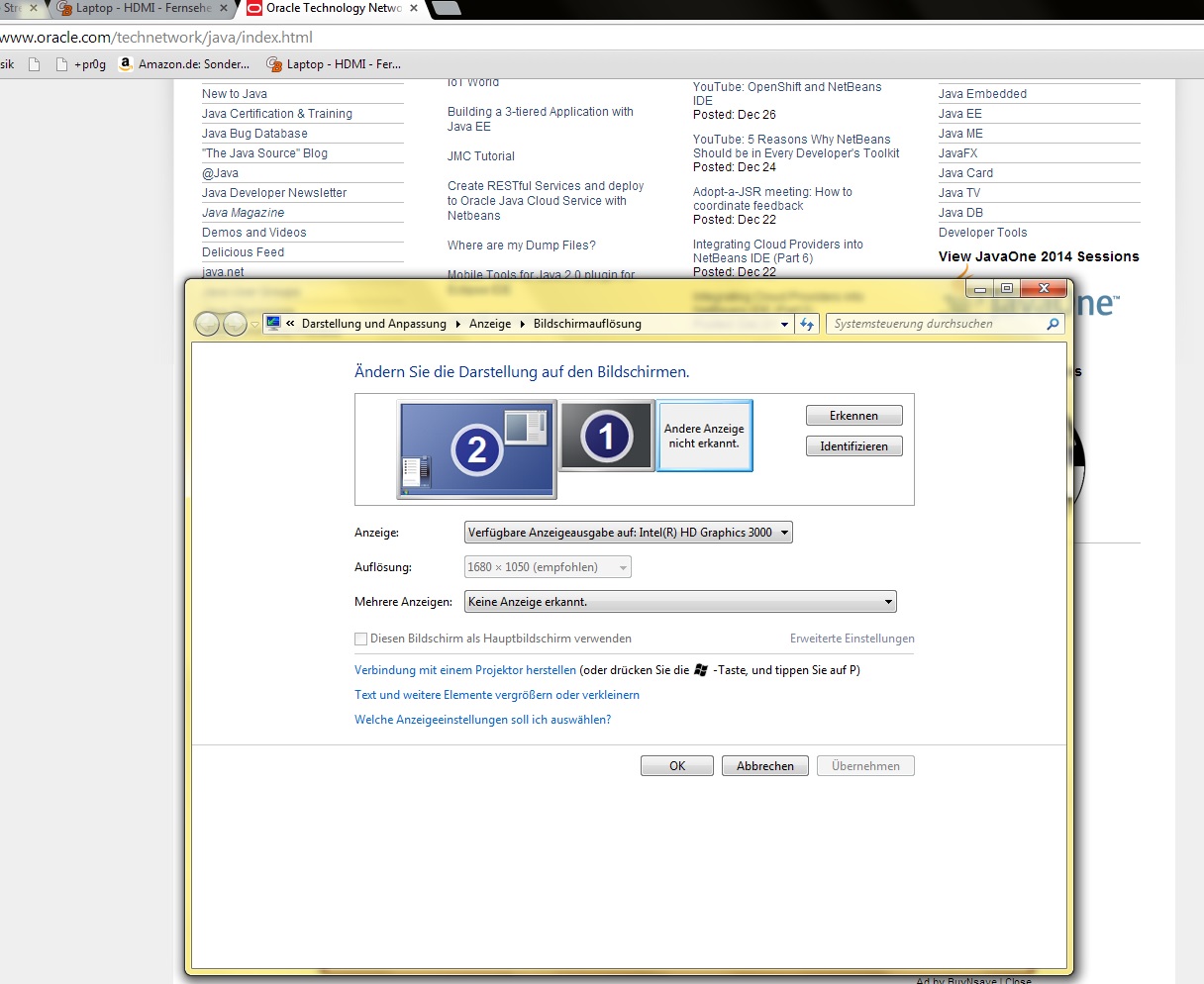

edit: kleines bild noch dazu, falls dann irgendjemand ne Idee bekommt. hdmi.jpg

Das könnte durchaus sein. Wieso kann man die nicht auswählen?
Da stimmt dann aber ganz gewaltig was nicht. Ist die Grafik evtl deaktiviert im BIOS oder so?
Ne ist aktiviert, grade direkt nochmal geschaut. Deshalb hab ich das auch relativ schnell abgehakt.
