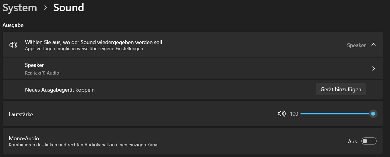

ich habe aktuell auf einem HP-Laptop (HP Pavilion 15-fc0274ng) mit Windows 11 Home (23H2 22631.3007) das Problem, dass die Steuerung der Lautstärke über die Tasten auf der Tastatur oder direkt im Windows bei angeschlossenen (Audio Kline) Kopfhörern geht und über die Verbauten Lautsprechern nicht. D.h. drücke ich auf FN F6 (-) oder FN F7 (+) sehe ich in Windows dass es leiser oder lauter sein soll.
Mit den Kopfhörern hört man die Änderung der Lautstärke.

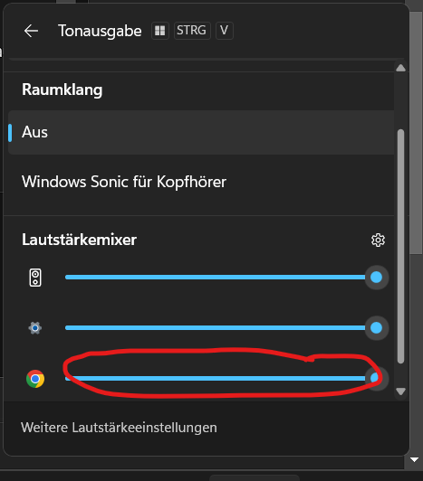

Schaltet man auf die verbauten Lautsprecher bleibt die Lautstärke gleich laut. Erst, wenn man bei 0 angekommen ist, ist der Ton aus. Ändert man die Lautstärke direkt in der App (Browser, VLC, ...) dann greift es ein. Nur nicht, wenn man es über die Tastatur oder Windows (rechts unten) macht.
Und hier
geht es auch.

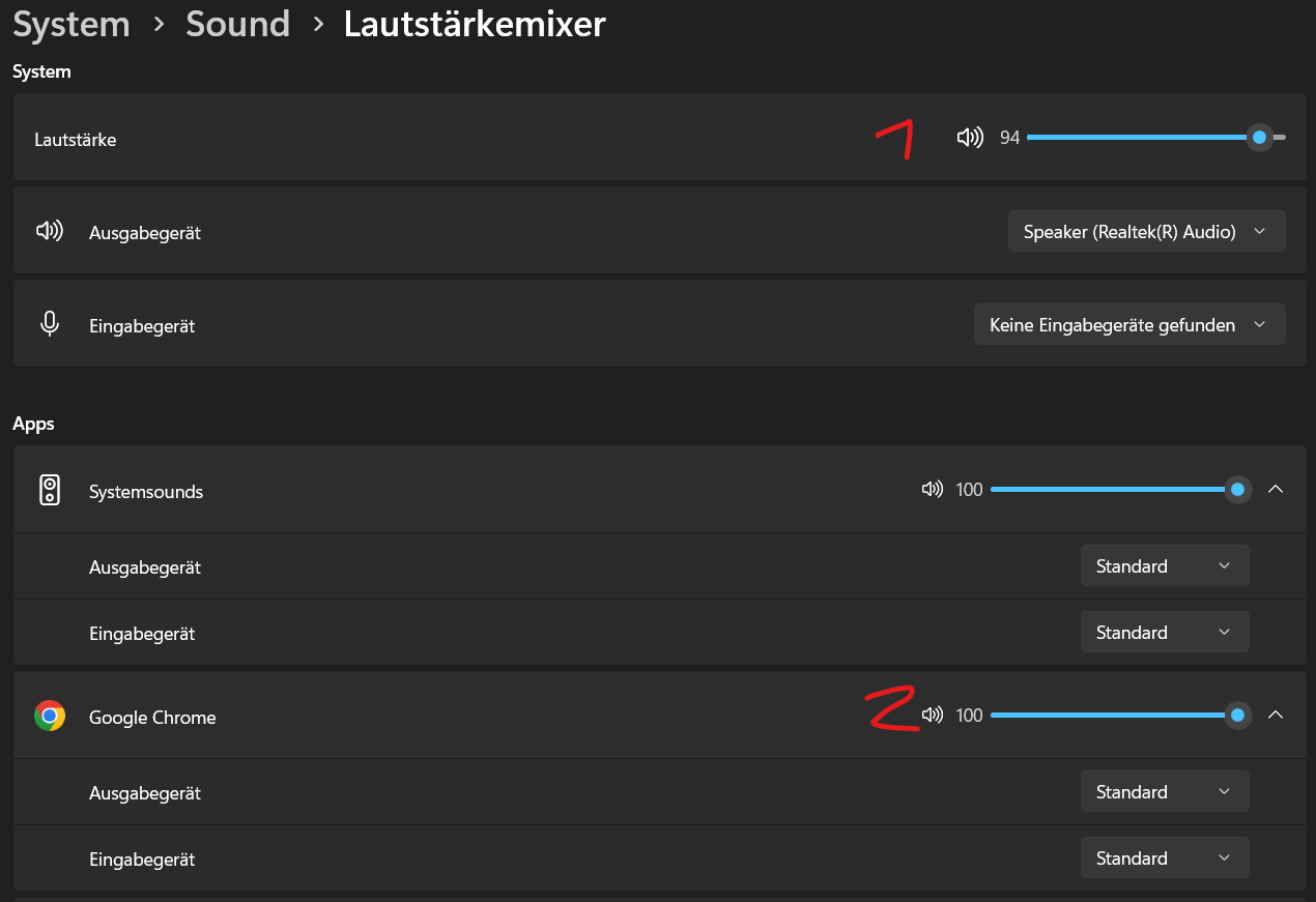

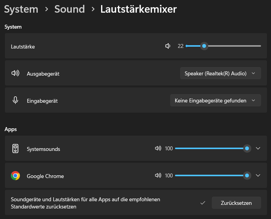

Es geht nicht um Mute. Über die verbauten Lautsprecher ändert sich die Lautstärke nicht, wenn man es über die Tastatur oder die Windows 11 Regler (egal an welcher Stelle) macht. z.B.
Ändere ich die Lautstärke in der App (Browser, VLSC, ...) direkt, dann wird es leiser oder lauter.
Alexander2 schrieb:
Wäre jetzt die einzige Idee, das du das Standardgerät umschalten muss auf Kopfhörer vs. Lautsprecher.
Wenn die Kopfhörer nicht angeschlossen sind, dann gibt es nur ein Standardgerät.

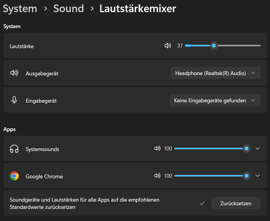

Ändere ich die Lautstärke bei 1 dann wird es in Chrome nicht leiser. Ändere ich es in 2, dann wird Chrome leiser oder lauter.
Wenn ich Kopfhörer anschließe, dann kann ich mit 1 die Lautstärke in Chrome regeln. Und die Einstellungen sind gleich.
Wieso geht es in dem einen Fall und in dem Anderen nicht?

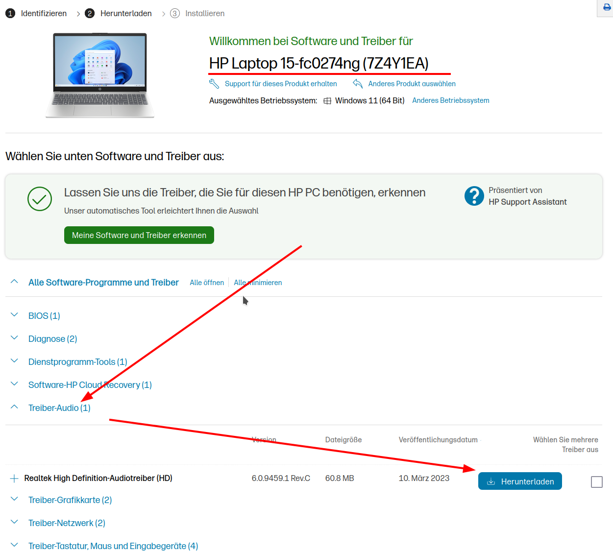

Hier auf Computerbase gibts auch noch einen, der ist etwas älter und angeblich nicht für Windows 11, das mag aber sein, das das nur ne alte Info ist? Keine Ahnung.
Mich hat auch gewundert, das Realtek selber garnicht mehr deren Audiotreiber anbieten zum Download. Ich bin schon zu lange raus bei Windows :D
Erstmal danke. Ich schaue morgen bzw. heute dann weiter. Habe noch ein Post in der Windows Community gemacht. Irgendwie ist es seltsam.
HP könnte da halt auch helfen, wenn die evtl ja auch anpassungen am Standardtreiber vorgenommen haben.
Ja, da kann ich auch was posten.

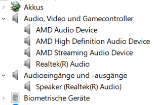

Ich habe noch
  • BIOS Update eingespielt -> hier zeigte mir das HP Tool kein Update. Auf der Seite war aber neue Version da.

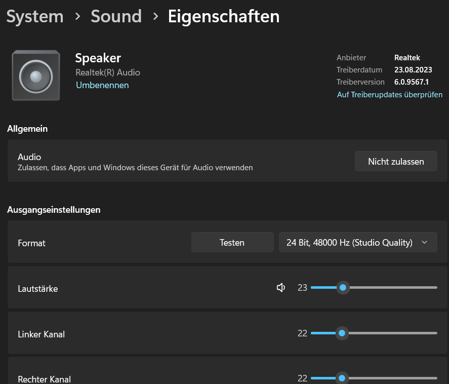

  • Habe die Treiber im Geräte-Manager deinstalliert und rebootet. Dann waren die wieder auch. Habe dann auch noch die von der Seite drüber installiert. War die gleiche Version.
