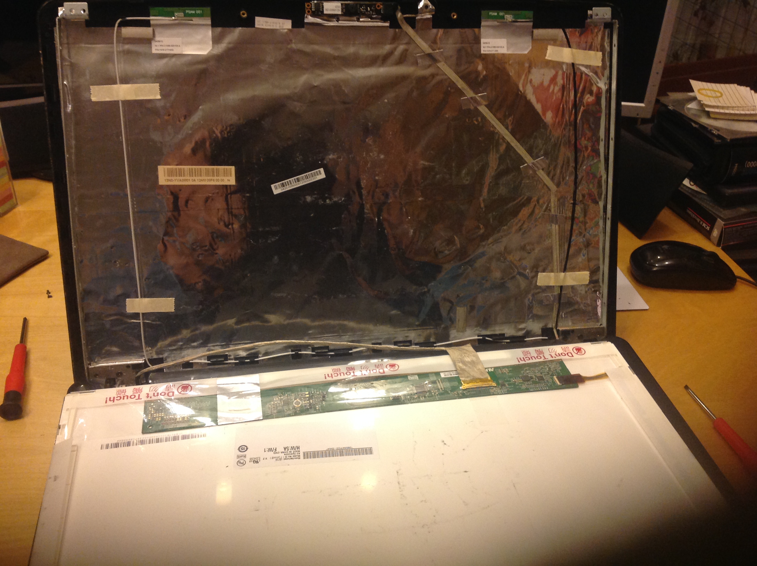

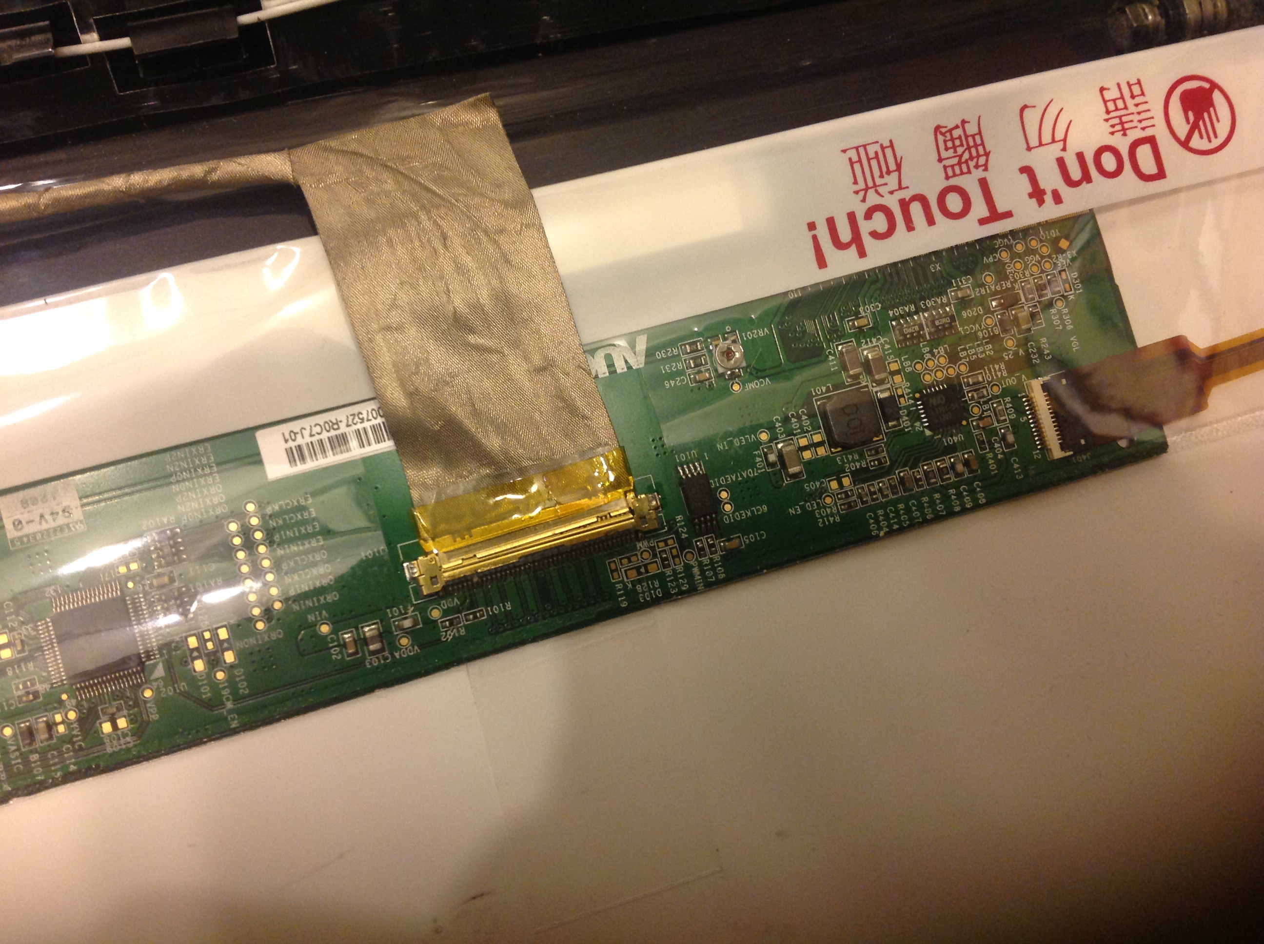

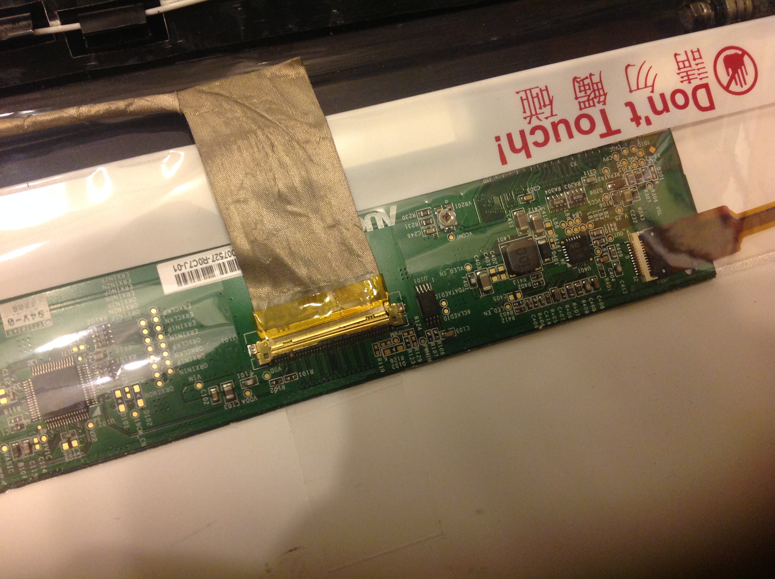

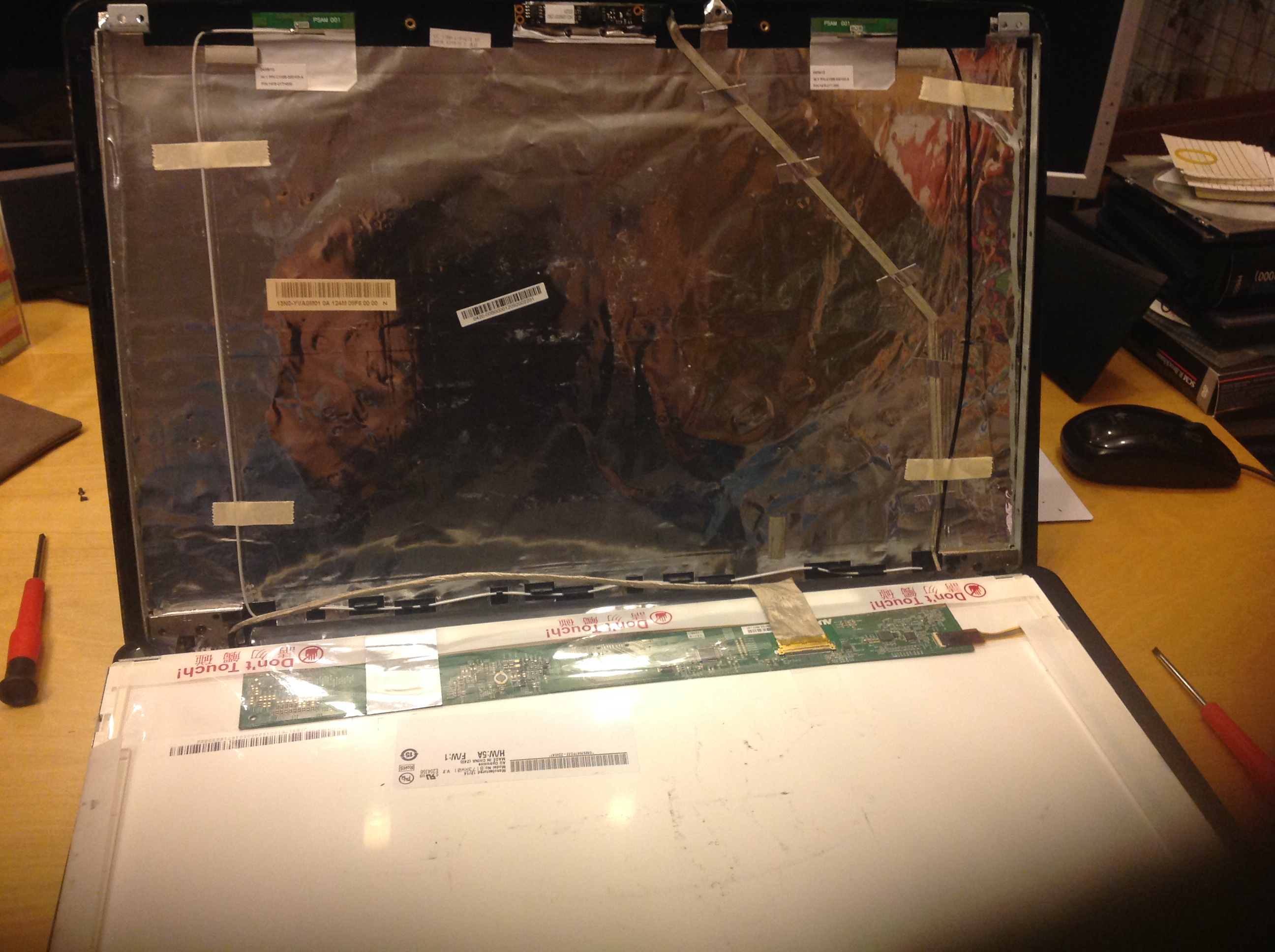

Vielen Dank für die vielen Hinweise und die Zeit die ihr euch genommen habt. So wie es aussieht war es eine lockere Steckverbindung. Für diejenigen die in Zukunft mal solch ein Problem haben und zufällig auf dieses Thread stoßen habe ich ein paar Fotos hochgeladen.
