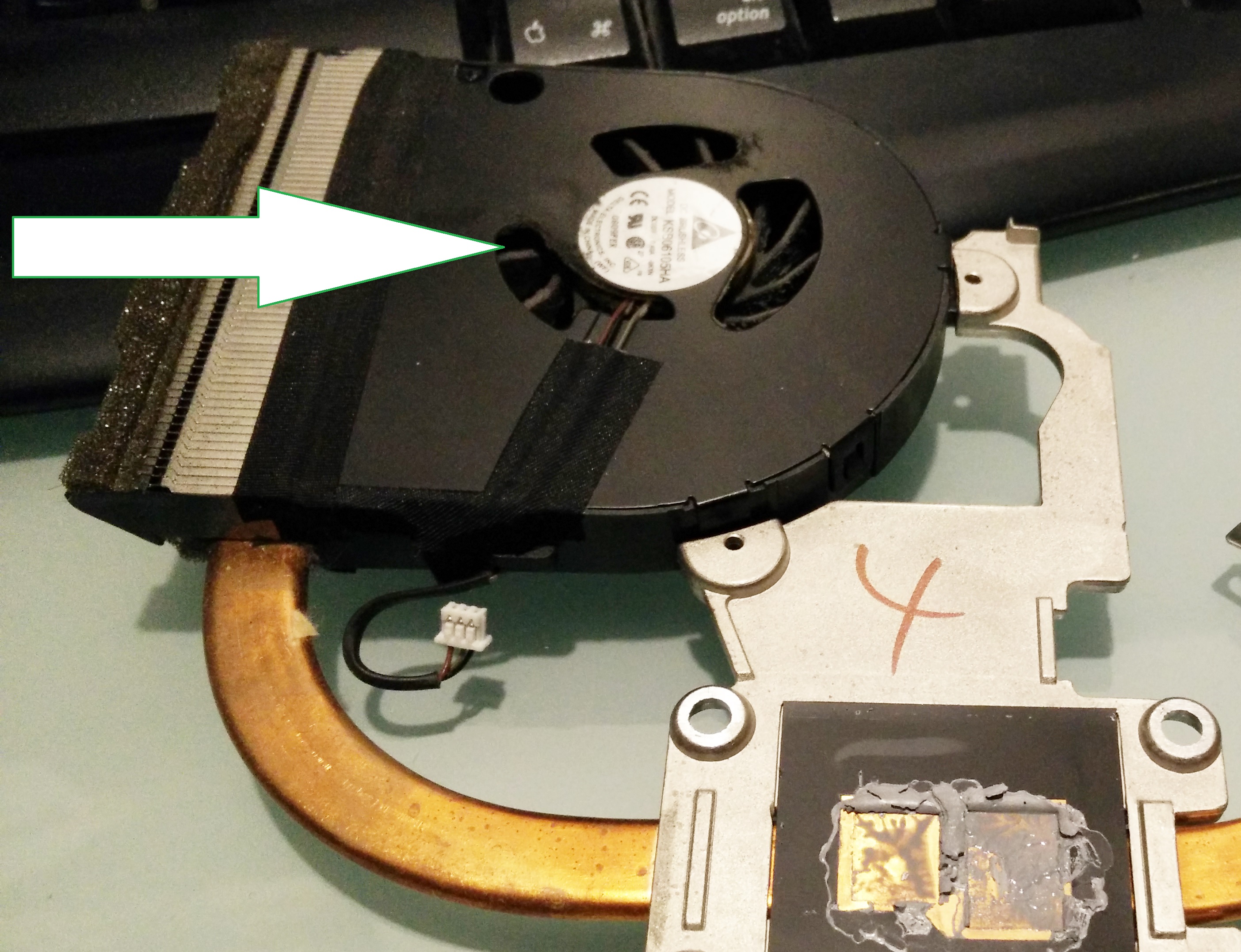

Es wird kein Staub in das Gehäuse gepustet weil Verbindung Kühlerlamellen/Lüfter zugeklebt sind. Sieht man auch auf dem Bild. Unbenannt.jpg
