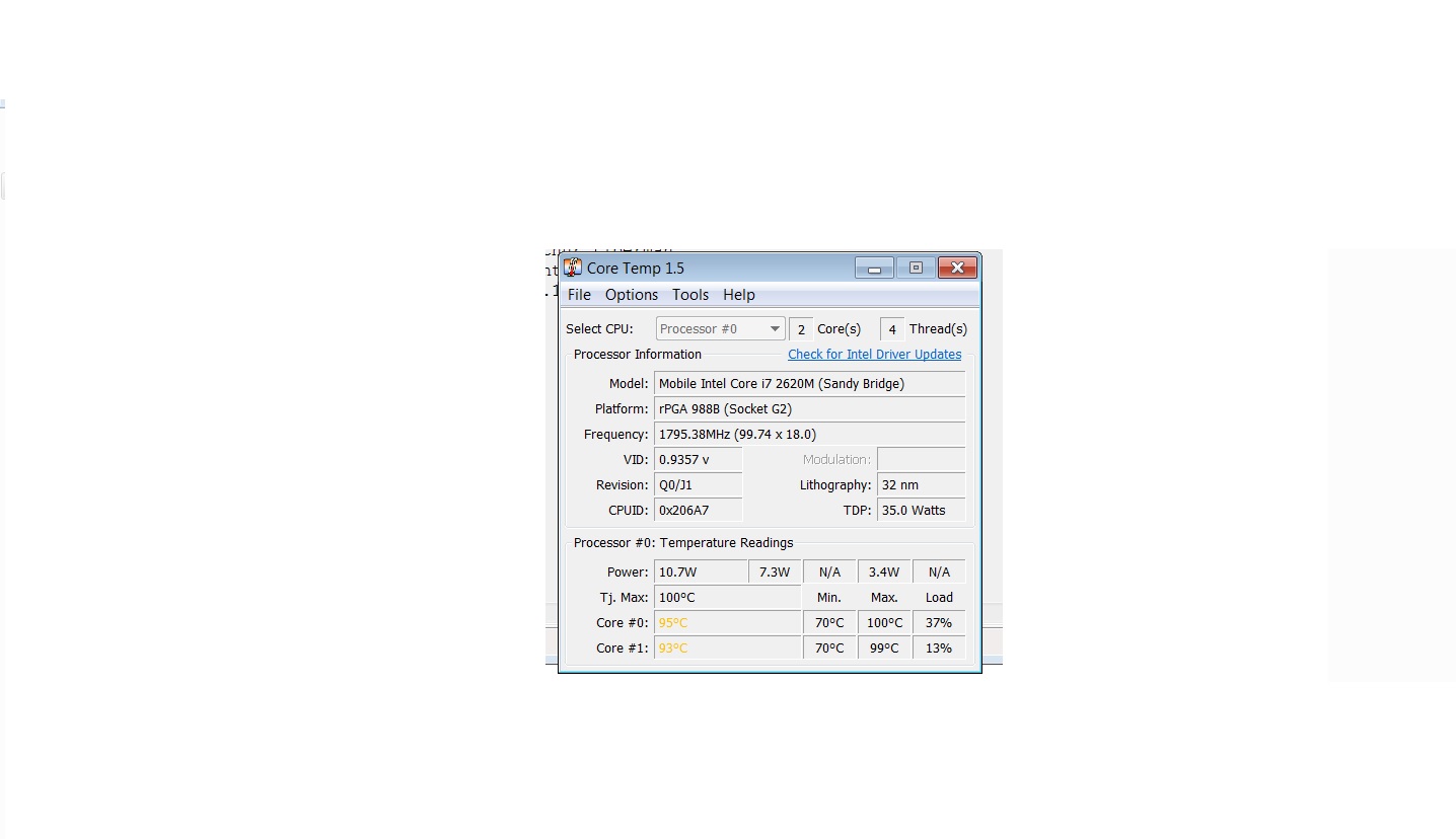

Das Problem bei meinem Laptop ist, dass dieser den Lüfter sofort nach dem start anwirft und dieser ziemlich laut läuft. Daher habe ich den Lüfter ausgebaut, geputzt und die WLP ausgetauscht. CoreTemp sagt mir das obwohl ich zu diesem Zeitpunkt nur den Browser offen habe. Der Standardmäßige Taskmanager sagt mir meine CPU Auslastung sei bei 27%. Möglicherweise takt mein Laptop nun die cpu runter. Das weiß ich aber nicht genau. Manchmal laufen auf einmal spiele mit sehr wenig FPS was zur Verwirrung führt da sie meistens funktionieren. Ich habe jetzt keine Ahnung mehr was ich noch machen könnte. Im Anhang ein Bild von CoreTemp. Unbenannt.jpg
Naja bei 95Grad wunderst du dich ? Würde den mal aufschrauben und reinigen. Leistung wird bei überhitzung zum Schutz gedrosselt, daher deine low FPS.

Habe geschrieben das ich den Lüfter ausgebaut habe, geputzt und die Wärmeleitpaste ausgetauscht habe.
Ah verdammich den einen Satz hab ich doch glatt übersehen, dabei auch Kontrolliert ob die Lüfter noch funktionieren ? Bzw Kühler wieder richtig Monitiert ? Evtl. zuviel/wenig wärmeleitpaste verwendet ?
70Grad Minimum aufwärts deuten halt darauf hin, dass da was nicht richtig Sitzt.
mfg
