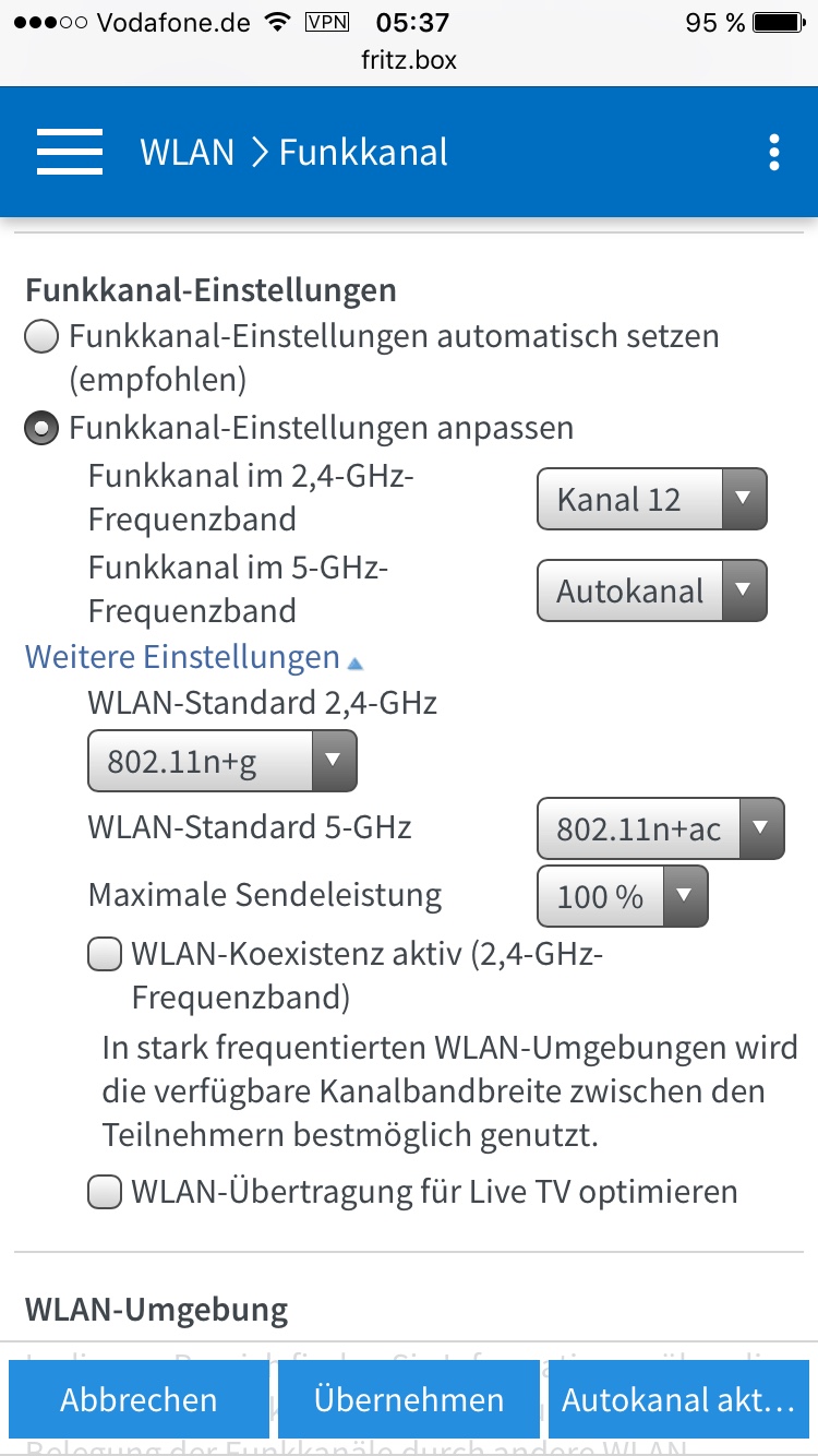

Der Laptop meiner Frau macht im WLAN der Fritzbox 6490 nur maximal 72 MBit was mir sehr wenig vorkommt.
Egal was ich mache wird es nicht mehr.
Habt ihr ein Tipp was es sein könnte?

Sieht normal aus. Geh auf 40 Mhz mit 2 Kanälen auf dem 2,4 Ghz Netz dann werden es Brutto 150 Mbit, mehr wird die WLAN Karte nicht schaffen.
Was für ein Chip es ist muss ich gucken . 40 mhz kann ich doch nix einstellen nur das auf dem Bild 😕
Dann stelle ich es mal um und teste . Bin aber der Meinung das es da auch nicht besser war
Falls keine älteren Geräte vorhanden sind, schalte falls möglich das 2,4 auf N only Betrieb

Laut der Fritzbox laufen die andern WLAN netzt auf anderen Kanälen und nicht auf meinem. Nur N geht nicht nur n+g
72Mbit ist die maximale Übertragungsrate von 802.11n mit 400ns Guard Interval und 20MHz Bandbreite (also den Standard-Einstellungen). Ist ne normale Übertragungsrate für einen N Client. Mehr geht bei N nur wenn breitere Kanäle oder mehrere Datenstreams genutzt werden, was viele Karten nicht unterstützen.
Am gewählten Kanal liegt's auf jeden Fall nicht. Bei schlechtem Empfang hilft es oft, den Kanal zu wechseln - aber da du eh offensichtlich bei der maximalen Übertragungsrate des Geräts bist, passt der 12er schon. Auf automatisch stellen schadet aber auch nicht, dann suchen sich die Geräte selbst den Kanal mit dem besten Empfang aus.

Nein der Treiber kann da nix für. Wie gesagt, mit "N" Standard und 20Mhz breiten Kanälen (die die Fritzbox automatisch wählt wenn in der Nachbarschaft andere WLANs funken) erreichst du 75Mbit Brutto. Netto bleiben dann bei guter Verbindung etwa 30Mbit nutzbar, je nachdem was alles noch dazwischen funkt nochmal weniger.
Besser wirds nur wenn du auf 5Ghz wechseln kannst. Entweder die WLAN Karte im Notebook tauschen oder einen entsprechenden USB-Stick kaufen.
