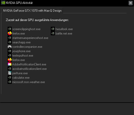

Hier einmal der Screenshot der GPU Aktivität bei "Nur zweiter Bildschirm" Ausgabe.
Das sah ohne Monitor immer leer aus, nur bei bestimmten Programmen gefüllt:

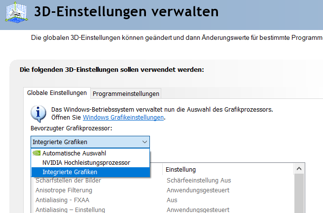

cartridge_case schrieb:
Du kannst versuchen in der NVIDIA-Systemsteuerung den Standard auf die integrierte GraKa zu setzen.
Danke für den Tipp, aber ist es dann nicht so, dass alles von der iGPU übernommen wird?
Also auch Adobe CC, Spiele usw?
Wäre ja dann leider nicht die Lösung.

Und ich habe den Laptop nochmal neu gestartet, "Duplizieren" und "Erweitern" gemacht:
Firefox etc tauchen nicht in der GTX Liste auf.
Macht irgendwie kein Sinn.
Damit ich an Verbrauch spare muss ich zwei Bildschirme anlassen, statt nur einen anzusteuern, weil dann die Graka voll anläuft.
Da muss sich doch was machen lassen...

Übrigens mit dem Tipp bei den globalen Einstellungen:
Habs getestet, bringt leider nichts.
