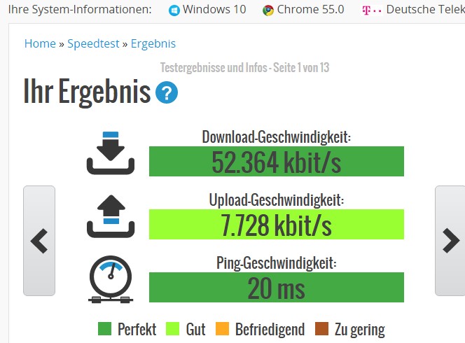

Ich glaube, ich habe die Bremse gefunden:
Kaspersky Internet Security
Habe den jetzt mal komplett deaktiviert und komme auf 52 Mbit/s :)
Wenn der Test realistisch sein soll, musst Du den ein paar mal am Tag ausführen und dann den Mittelwert nehmen. Sowohl Dein WLAN schwankt in der Leistung, als auch diese Seiten für die Messung der Übertragungsleistung.

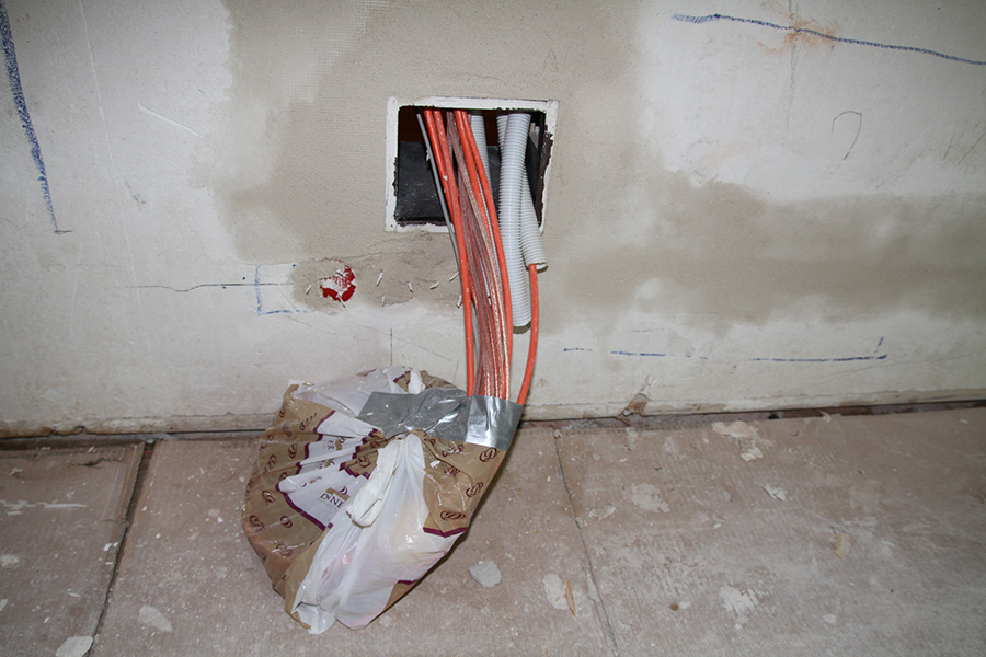

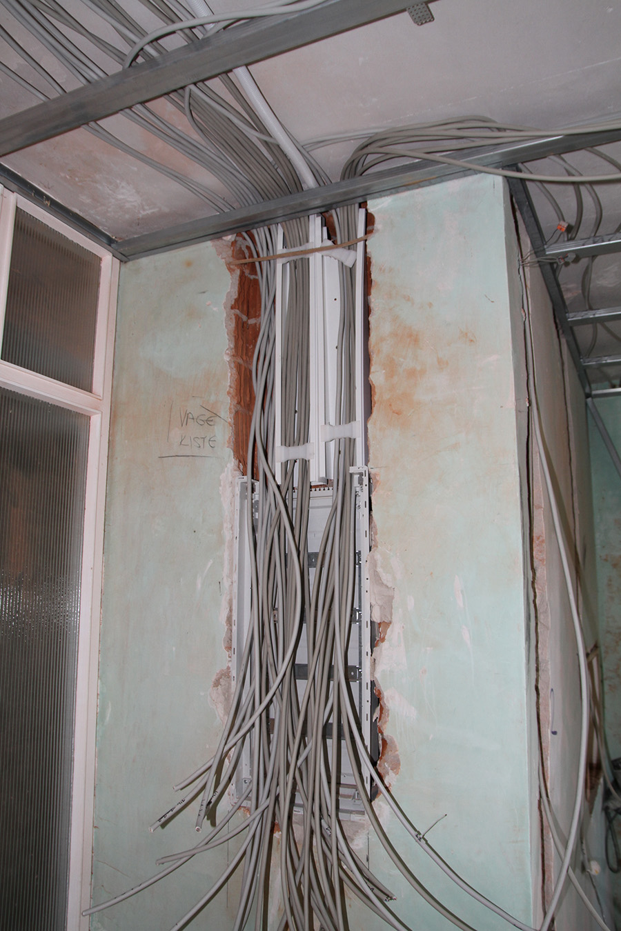

Probleme haben manche Leute.:rolleyes: Nun es gibt Leute die reißen nicht nur Wände oder ganze Fensterfronten ein, sondern verlegen mehr als einen Kilometer an Kabel in einer 3-Zimmer-Wohnung um alles multimedial gerecht zu machen:
So sieht bei mir ein "kleines Loch" zwecks Cat7-Vernetzung von einem Raum zum anderen aus:Bild 062 klein.jpg
Nun die Lösung zu jedem Problem, das das Wort WLAN beinhaltet kennt einen Namen: Hilti.:evillol:
