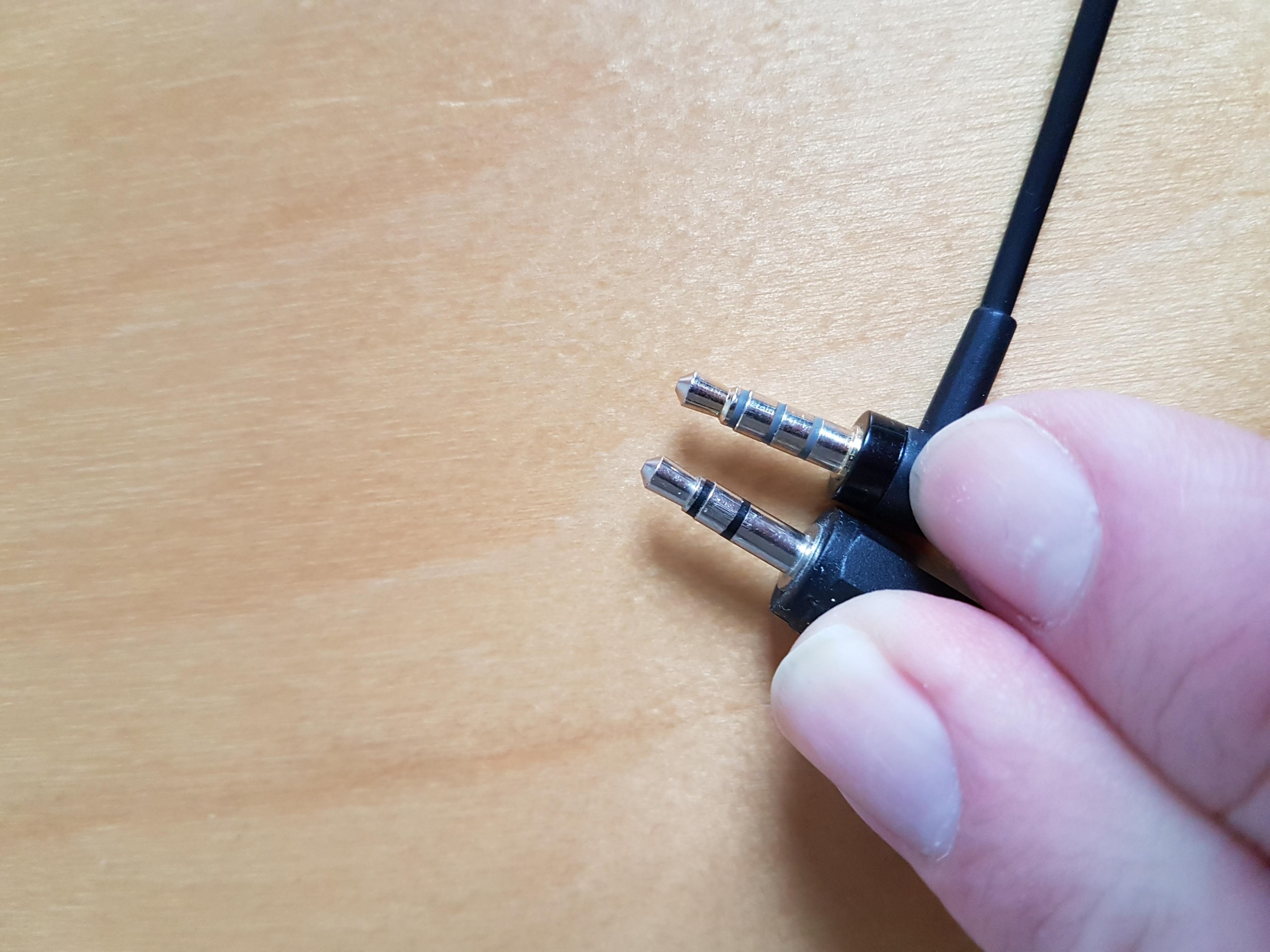

Kannst du mal Photos der Klinkenstecker des Kopfhörers und der Aktivboxen machen, auf denen man die „Rillen“ (siehe Wikilink) gut erkennt?
Wahrscheinlich ist der Ausgang des Laptops auf vierpolige Stecker ausgelegt. Auf der Produktseite des XMG A 505 ist allerdings ein separater Mikrophoneingang aufgeführt..
Ja, der Kopfhörer (rechts) ist vierpolig. Die Aktivboxen (links) 3-polig.
Es ist nur so, dass es bisher ja mit beiden Variaten funktioniert hat. Die Belegung von L,R und GND ist bei beiden Steckern dieselbe.
Dass es nun plötzlich nicht mehr funktioniert, könnte also höchstens an einem Firmwareupgrade o.ä. liegen, dass Stereostecker nicht mehr zulässt. Klingt irgendwie seltsam.
Ich melde mich nachher nochmal, dann habe ich die Möglichkeit mal einen einfachen Passivkopfhörer mit 3-poliger Klinke zu testen. Das sollte diese Frage eindeutig klären.
Okay, also war die Vermutung mit der Anzahl der Pole richtig. Grundsätzlich, also von der Hardware her, kann das Ding ja mit beiden umgehen, sonst hätte es in der Vergangenheit nicht funktioniert. Wenn ein neuer Treiber bestimmte Sachen aber anders macht als ein alter, bleibt dir unter Umständennichts anderes übrig, als wieder zu ihm zu wechseln.
