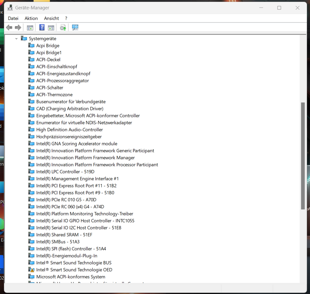

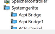

Ich frage mich ja auch, ob es einen Grund gibt, dass das aufgeklappt ist:
Das ist da Standartmäßig aufgeklappt. Ohne das ich hier etwas ausgewählt habe
Da steht ja auch was von Audiokontroller
Und da ist ja auch ein gelbes Dreieck mit einer Warnung dran.
Installiere mal den Intel Audio Treiber oder lasse Windows nach Treibern suchen.
Ohh man das ist mir fast schon peinlich 🙈
Ich habe die ganze Zeit nur bei Audio geschaut. Treiber aktualisiert und alles funktioniert wieder.
Danke!
