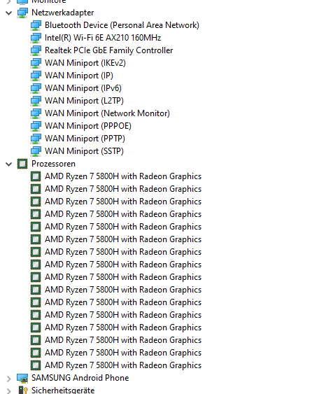

Eine AX210 funktioniert bei AMD
Reaktionen: KielerJung81
