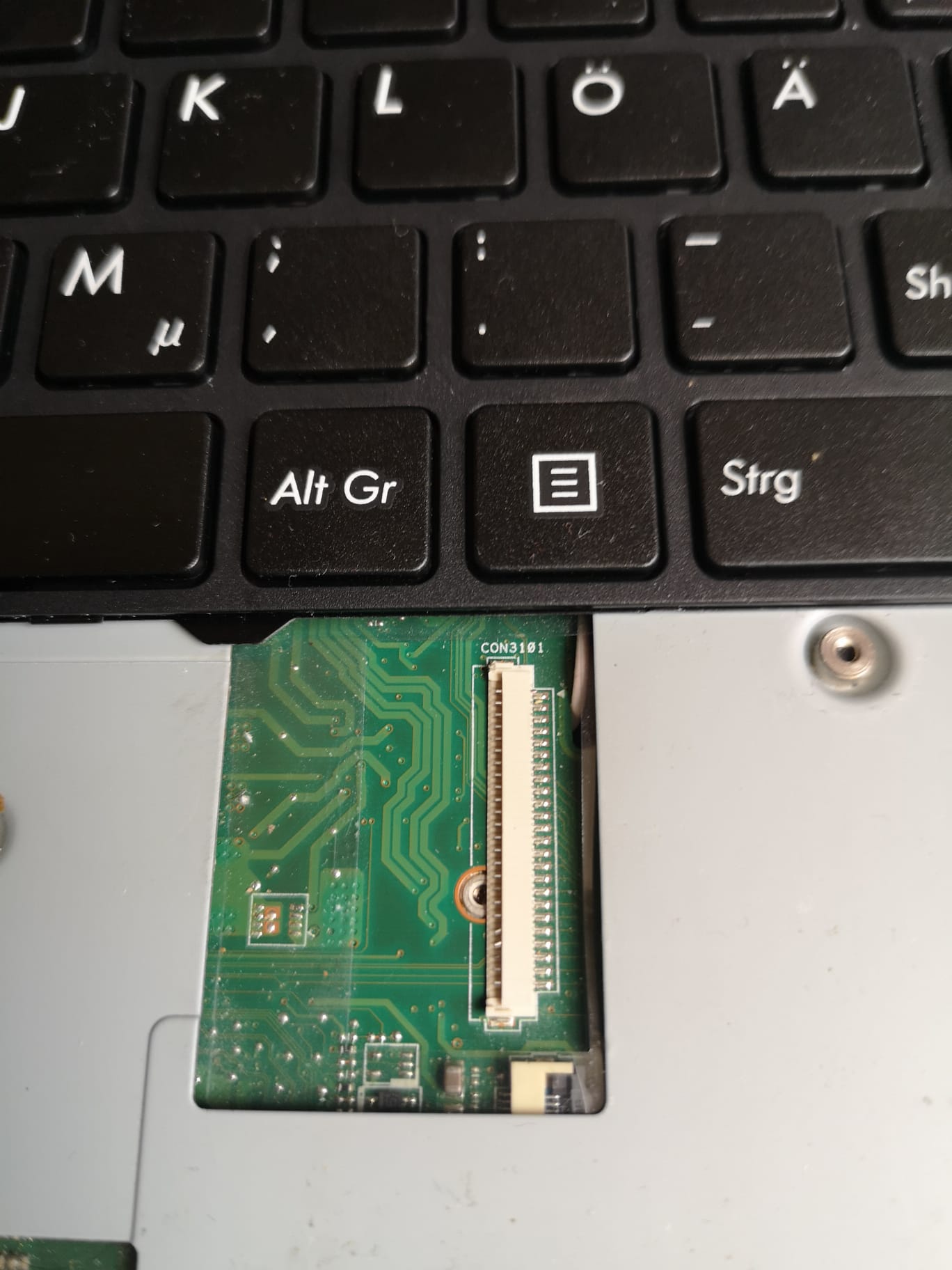

Hallo
Der Anschluss im Laptop ist beschädigt! Es fehlt die Arretierung. Vermutlich wurde sie beim Entfernenden der alten Tastatur weggerissen
kann mir jemand helfen?
Gruss
Garjo
Das bedeutet Du kannst die Tastatur einschließen und sie funktioniert, aber der Stecker bleibt nicht fest genug in der Buchse?
Falls dem so ist, würde ich einfach ein vernünftiges Klebeband drüber kleben (über Stecker und Buchse). Es kommt doch wenn montiert keine mechanische Belastung auf den Stecker.
Reaktionen: Qarrr³
Ich hab schon probiert aber ohne erfolgt, und mit einem Doppelkleber?
Für mich sehen die Pins im unteren Bereich verbogen aus.
Von irgendwelchen Kleber rate ich ab. Nicht das sich dann was zersetzt, weil das Zeug ist meist aggressiv.
Kannst du das Klebeband nicht irgendwo im Gehäuse mit befestigen?
Reaktionen: whats4
das mit den pins ist klar sichtbar, und der bügel ist weg.
kurz: der stecker ist hin. und der sitzt halt am mainboard.
man muß eben aufpassen, so ist das halt.
Der Stecker scheint relativ einfach entlötbar zu sein.
