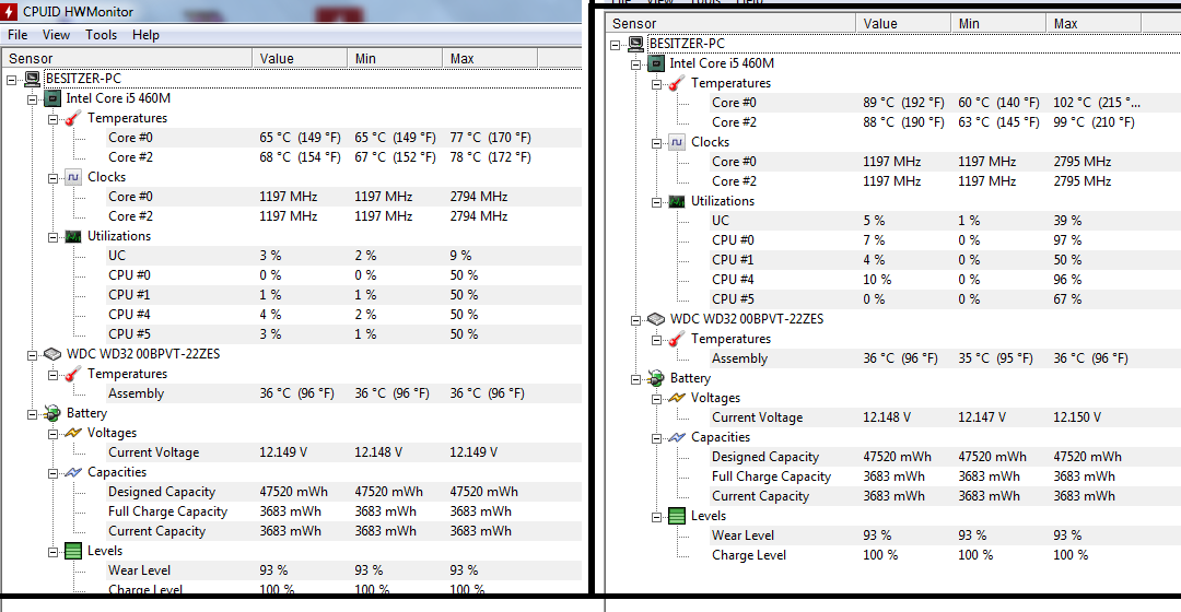

Ich habe jetzt mal die Temperatur ermittelt.
Links im "Leerlauf" und rechts wenn ein Spiel gestartet wird.
ok, die CPU wird viel zu heiß. Da solltest mal die Kühlung prüfen sprich Lüfter und ob du da nicht nen Bullshit gebaut hast, siehe #4

siehst doch, das was nicht stimmt. Die Wärme wird nicht von der CPU weggeleitet. 105 Grad sind nicht normal

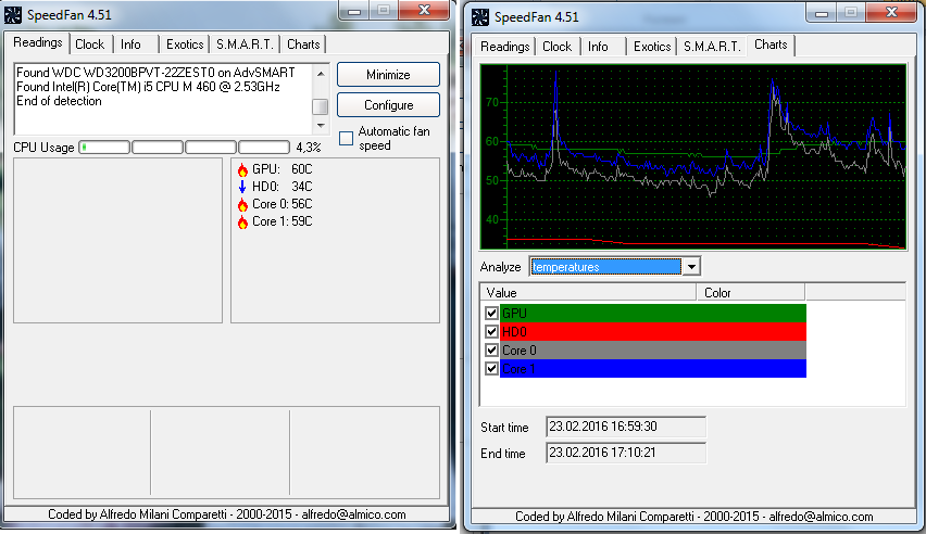

Schaue auch mal nach der Lüfterdrehzahl. Die sollte auch meßbar sein.
Hab jetzt versucht die Lüfterdrehzahl zu messen. Komm aber mit dem Programm nicht so richtig klar.
Schade, offenbar gibt es da leider keinen Lüftersensor oder er wird nicht erkannt.
Die CPU Temperatur liegt da erstmal im normalen Bereich.

Du mußt schauen, ob der Lüfter sich noch dreht und ob die Regelung noch funktioniert, also der Lüfter unter Last lauter wird bzw. heiße Luft aus den Kühlschlitzen kommt.
