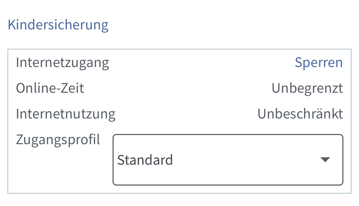

ich Sperre im Routermenü den Internetzugang vom Rechner meines Sohnes.

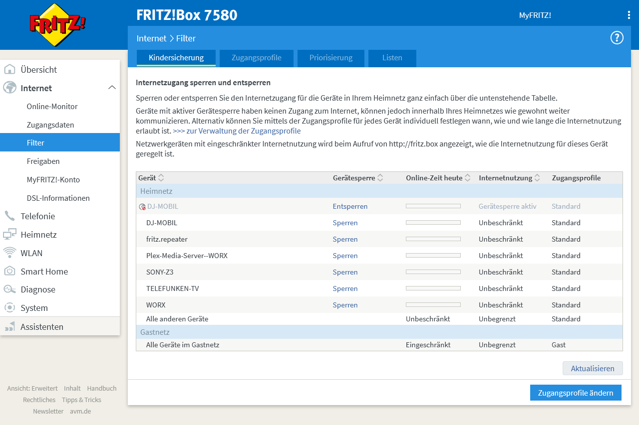

Wo genau - wie sieht der ganze Screenshot aus? Welche FB mit welcher Firmware-Version?
Bei mir sieht das nämlich bspw. etwas anders aus...

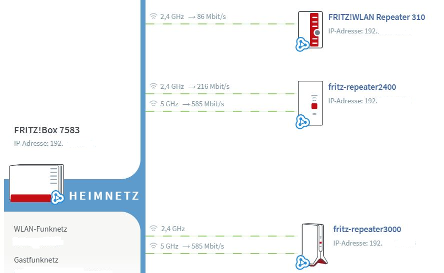

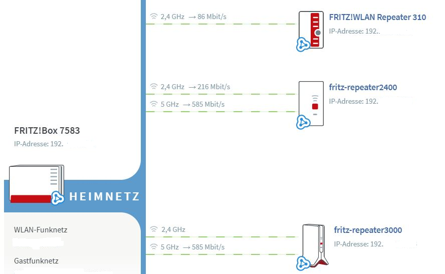

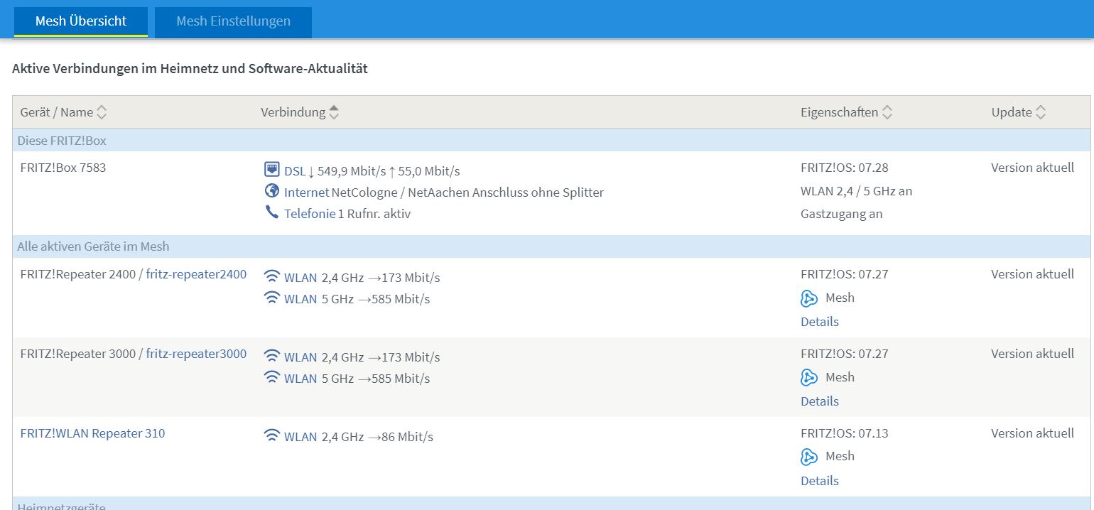

Dann zeig' doch mal den Screenshot der ganzen Seite Heimnetz > Mesh, damit die systematische Konfiguration nachvollzogen werden kann.​

Hier das gewünschte Bild. Meine Box läuft auch auf 7.28.

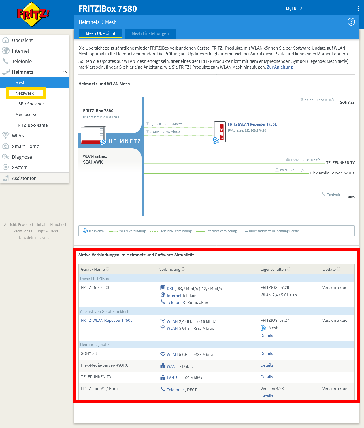

Warum denn nur diesen Ausschnitt - was hab' ich denn geschrieben?
User007 schrieb:
[...] den Screenshot der ganzen Seite Heimnetz > Mesh, damit die systematische Konfiguration nachvollzogen werden kann.
Sowas wird doch nicht ohne Grund gewünscht (zumal ich die Erklärung auch noch gleich mitgeliefert hab'!) - zur Skepsis vor Datenpreisgabe (weder SSID-/Geräte-Benennung noch IPs) besteht übrigens auch kein Grund. Wer soll was mit den (vermutl. noch) standarisierten IPs aus dem privaten IP-Nummernkreis (192.x.x.x) anfangen?​
Reaktionen: Engaged und omavoss
das passt aber nicht auf einem Bild weil man da scrollen muss. Was fehlt den auf dem Bild? Es werden ja jetzt nur noch die Geräte rechts angezeigt die verbunden sind.
Sowas geht schon (zumind. mit FF mittels Bildschirmfoto aufnehmen)... 😉
...und es ging vorrangig darum, die (rot umrandete) Verbindungsliste vollständig sehen zu können.
Ansonsten ginge auch die Übersichtsliste der Netzwerkverbindungen unter dem (gelb umrandeten) Menüpunkt Netzwerk.
Oder man setzt den Zoom im Browser auf 100% oder 75% und macht zwei Bilder die man dann postet.

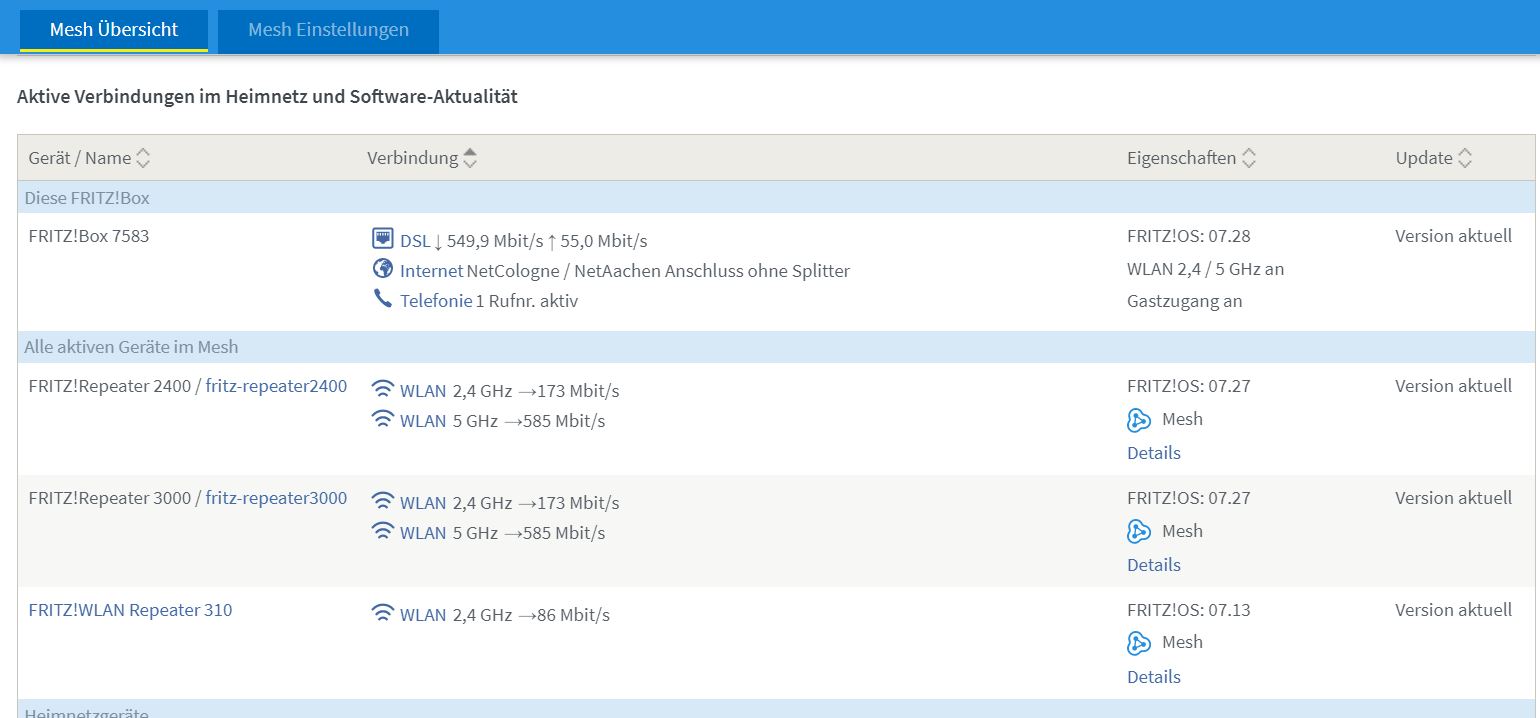

Hier das Bild. Ich hoffe es passt so.
