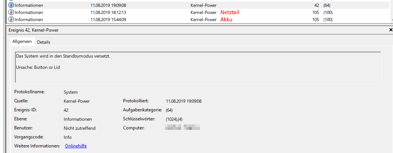

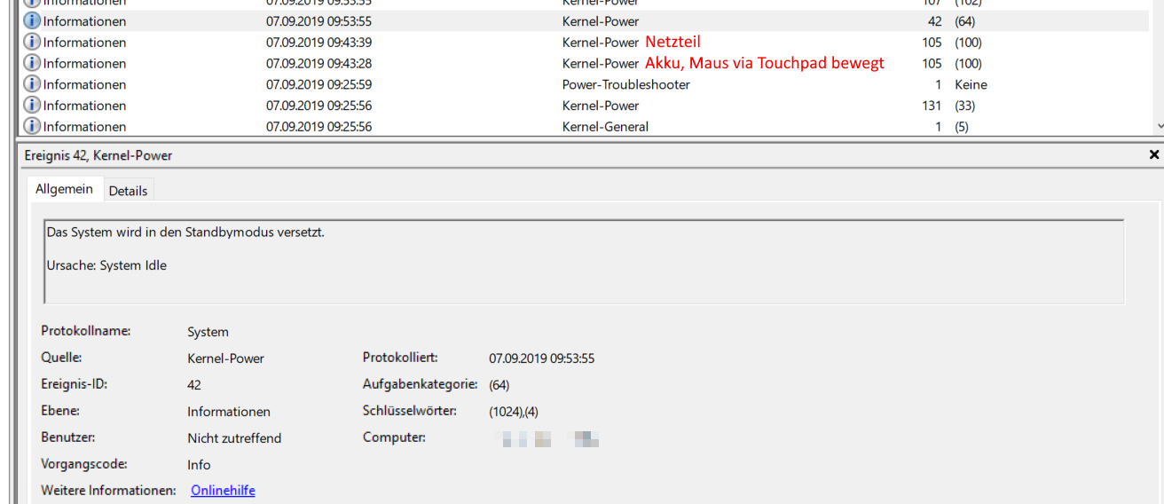

neben meines anderen Problems [https://www.computerbase.de/forum/t...aren-energie-sparen-auf-akku-absturz.1810501/] habe ich seit der Neunstallation von Windows 10 1903 das Problem, dass der Laptop den Zustand "system idle", welcher anscheinend für den Wechsel in "Energie sparen" benötigt wird, nicht mehr erreicht. Heute ist mir nun endlich aufgefallen, wann er doch automatisch in den Modus "Energie sparen" wechselt:
Wenn ich die letzte Eingabe [Maus/Tastatur] auf Akku vollziehe, das Gerät dann wieder ans Netzteil hänge, geht er ganz pünktlich nach zehn Minuten schlafen:
819069
Ansonsten interessiert das nicht die Bohne:
819070
Hat da irgendjemand eine Erklärung für? Mir ist es so überhaupt gar nicht logisch!
