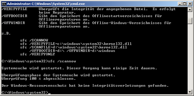

Dann sfc / scannow im abgesicherten Modus laufen lassen und die Datei "Classpnp.sys" umbenennen in "Classpnp.old" wird ja beim Neustart neu erzeugt.

Den sfc /scannow hab ich laufen lassen. Scheinbar ohne Befund.
dann.... das mit dem umbenennen der classpnp.sys umbenennen hat nicht geklappt. Mangels Rechte.
Ich nehme an, du wolltest die Version tauschen? Liegt dir die neuere vor?
Mit den Rechten ist das nicht so einfach, da solltest du mindestens die Rechte vom TrustInstaller haben.
Du könntest das System auch von extern booten...
Könnte auch an mehreren nicht korrekt installierten Updates liegen (Not Present)
Besser ist die PackagesList.txt direkt hier hoch zu laden.
Öffne bitte die Eingabeaufforderung (cmd.exe) mit Rechtsklick als Administrator ausführen
DISM /Online /Cleanup-Image /ScanHealth
Bitte warten bis in der CMD wieder C:\Windows\System32 erscheint.
Danach bitte aus C:/Windows/Logs/CBS das Checksur.log hier Hochladen - eventuell zippen.
