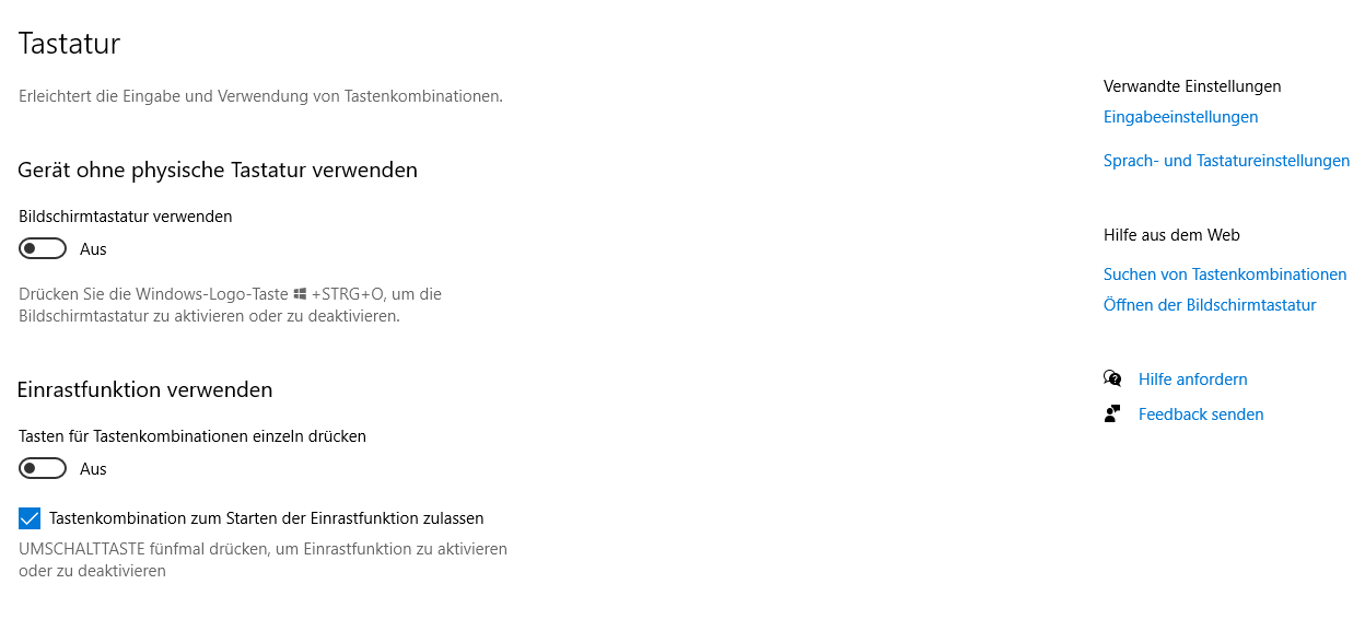

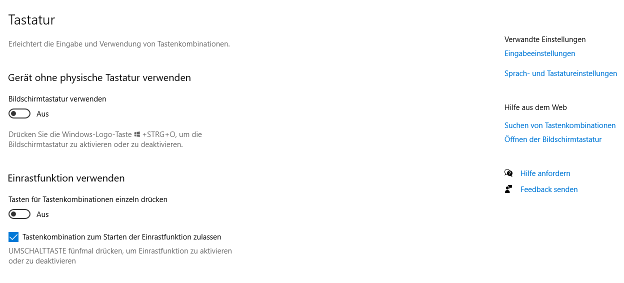

Bei sowas immer Bedienungshilfen etc. checken. Die machen auch krumme Sachen, ohne Nachvollziehbarkeit.
Bedienungshilfen hab ich in der Tastatur soweit alle deaktiviert.
Oder gibts da noch andere?
