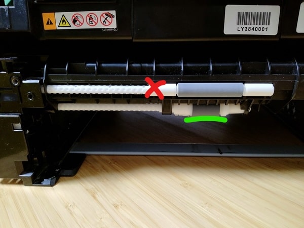

Ich habe hier einen Brother HL-2130 der mir etwas Probleme macht.
Der Papiereinzug zieht das Papier etwas nach oben und dann bleibt das Papier stehen. Das Papier geht bis zur grün markierten Rolle und bleibt vor der rot markierten Rolle stehen.
Was mir aufgefallen ist, weiß aber nicht ob das überhaupt so sein soll, die rot markierte Rolle dreht sich nicht automatisch.
Was ich bereits versucht habe:
  • Einzugswalzen reinigen
  • Einzugswalzen anrauen
Habt ihr weiteren Input? Ist zwar ein alter und billiger Drucker, aber zum wegwerfen zu schade zumal er sonst tadellos funktioniert.

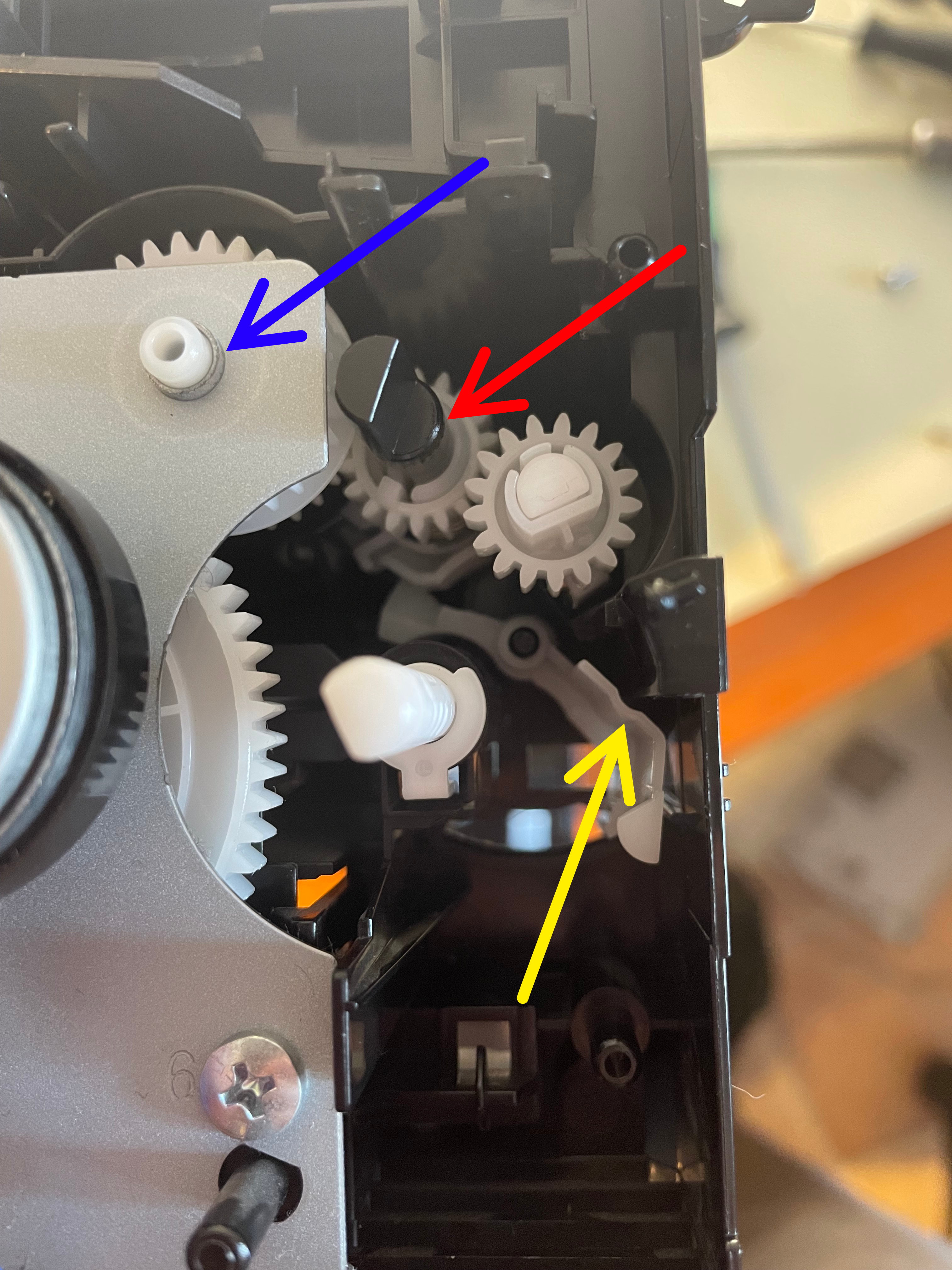

Zufälle gibts! Habe hier heute zufällig auch einen HL-2130 mit dem gleichem Fehlerbild auf dem Tisch, wollte ein Nachbar entsorgen.
Habe ihn mal etwas weiter zerlegt und insbesondere das linke Seitenteil demontiert, folgende Erkenntnisse:
Die von dir rot markierte Stange hängt mit dem in meinem Bild rot markiertem Zahnrad zusammen. Dieses ist über eine Feder gelagert, sodass nicht immer eine Kraftübertragung mit dem blau markiertem Zahnrad (motorgetrieben) stattfinden kann.
Übeltäter scheint der gelb markierte Kunststoffhebel zu sein. Dieser verändert die Höhe/steuert die Kraftübertragung. Es gehört noch eine Feder dazu, die hab ich beim fotografieren demontiert.
...und jener Hebel scheint öfter auszufallen, oder zumindestens findet man ihn überall als Ersatzteil, kostet aus China keine 5€. Ich bestelle auf gut Glück einfach mal einen. Vermutlich ist irgendwo Material weggebrochen oder abgetragen, sodass er nicht mehr richtig das Zahnrad auslöst…

Danke für den Input und vor allem für die nette Bildbeschreibung. Ich werde mich nachher gleich mal dran setzten und schauen ob ich das von dir beschrieben bei mir auch feststellen kann. Das Ersatzteil scheint ja einfach und günstig zu bekommen zu sein. (Das ist der Vorteil bei so "Brot und Butter" Druckern die Massenweise im Einsatz sind)
@DenHL15
Danke nochmals für den richtig guten Input und vor allem gleich mit verständlichen Bildern. Ich habe mir heute die Zeit genommen und den von dir beschrieben Hebel unter die Lupe genommen. Er war schlicht nicht ganz an der richtigen Stelle und hat somit die Rolle nicht in Position gezogen.
Einmal ausbauen und wieder einsetzten und der Drucker läuft wieder.

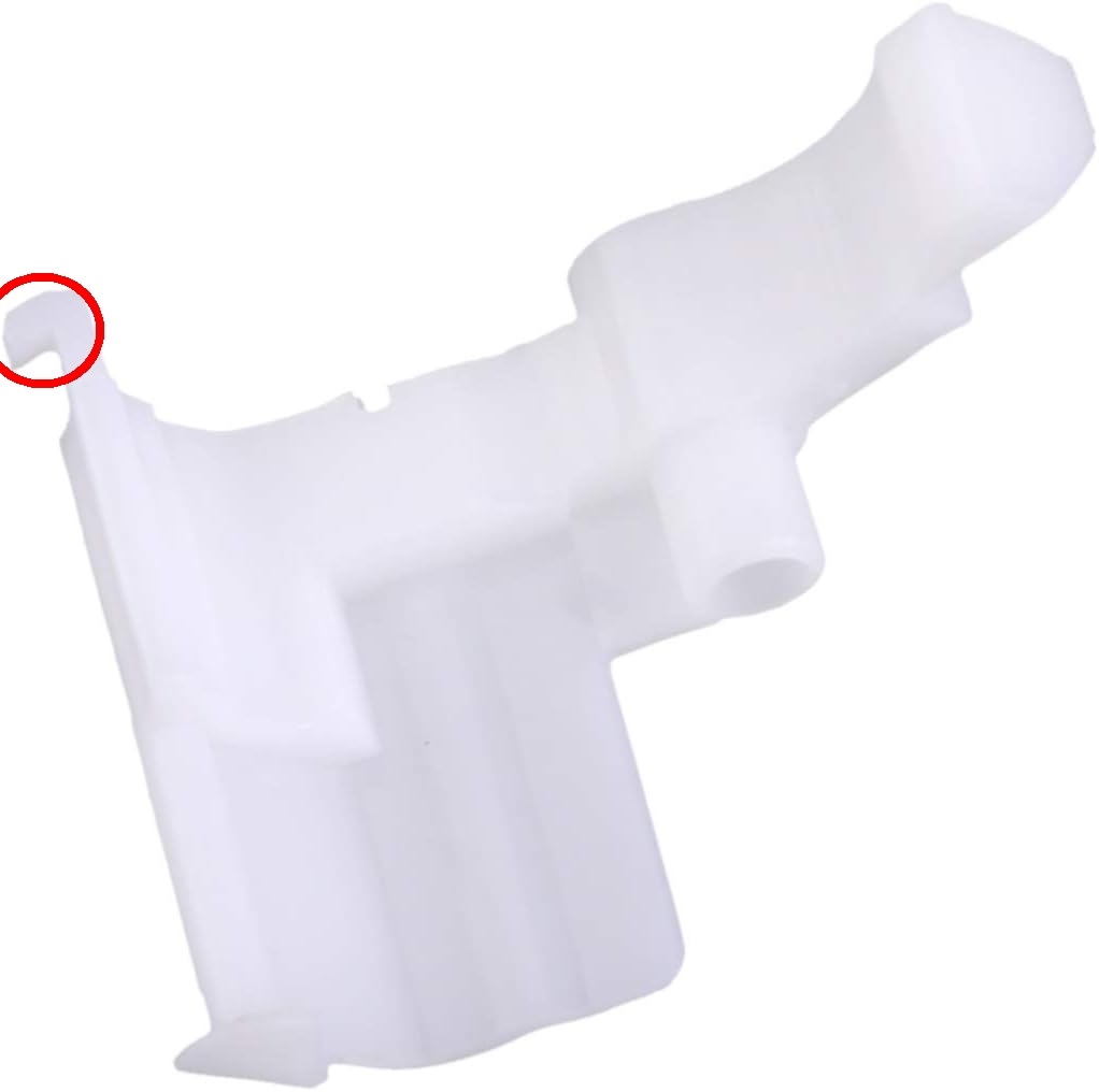

Top! An der Stelle will ich mal noch eine wichtige allgemeine Info ergänzen:
Grund für den Ausfall ist in der Regel, dass der im Bild markierte kleine Wiederhaken abbricht.
Neu einsetzen kann also lang- oder kurzfristig helfen. Aber wenn die Katze auf den Drucker springt, kann es schon wieder vorbei sein.
Wenn man es "Richtig" machen will einfach den Haken, falls man ihn noch findet, mit Sekundenkleber fixieren. Dann kann das Kunststoffteil auch wieder beim Einsetzen im Gehäuse "einrasten" - oder halt das Teil für 2-3€ ganz austauschen.
