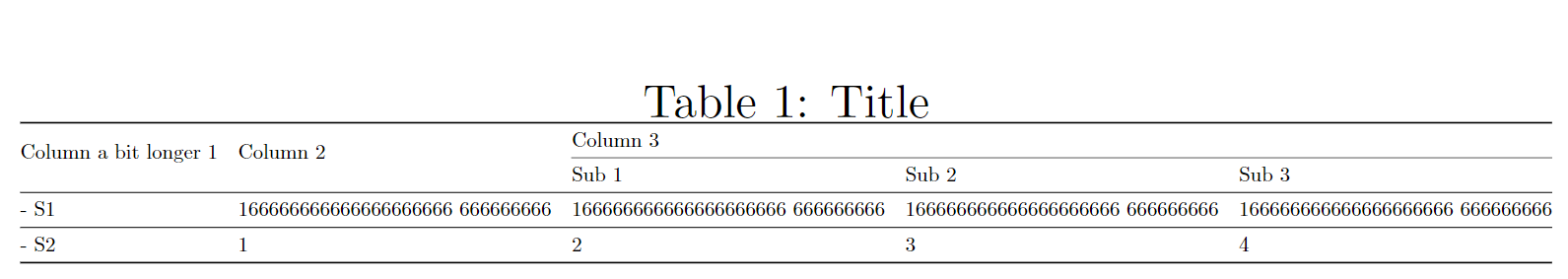

ich habe folgende Tabelle in Latex erstellt:
Code:
\begin{table*}[!htb]
\captionsetup{size=footnotesize}
\caption{Title} \label{tab:freq}
\setlength\tabcolsep{0pt} % let LaTeX compute intercolumn whitespace
%\begin{tabular*}{\textwidth}{@{\extracolsep{\fill}}lllll}
\begin{tabular*}{\textwidth}{@{\extracolsep{\fill}}p{0.9cm}p{2.5cm}p{2.5cm}p{2.5cm}p{2.5cm}}
\hline
\toprule
\multirow{2}{*}{Column a bit longer 1}  & \multirow{2}{*}{Column 2} & \multicolumn{3}{c}{Column 3} \\ \cline{3-5} \\
& &Sub 1&Sub 2&Sub 3\\
  \hline
\midrule
  Entr 1 &  &     \\
  - S1:
  & 166666666666666666666 666666666
  - S2:
  & 1
  & 2
  & 3
  & 4
\bottomrule
\hline
\end{tabular*}
\end{table*}
Probleme:
1. "Domumn a bit longer" hätte ich gerne automatisch umgebrochen
2. In der letzten Spalte ragt der Inhalt 1666666... rechts aus der Tabelle heraus.
Könnte mir jemand helfen, weiß gerade nicht weiter. "p{0.9cm}p{2.5cm}p{2.5cm}p{2.5cm}p{2.5cm}" ist doch die Breitenangabe der Spalten. Aber wie ist das mit den cm zu verstehen? Die Tabelle füllt doch die gesamte Seitebreite aus d.h. die cm-Angaben können garnicht passen?

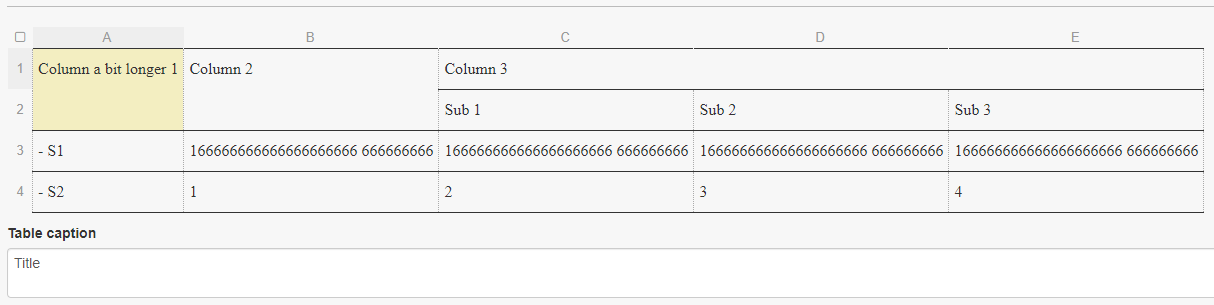

Hab mal tablesgenerator.com/latex_tables bemüht,
-> auf papeeria.com probiert
Code:
sagt meines Wissens, er soll die Tabelle auf die gesamte Textbreite ziehen.

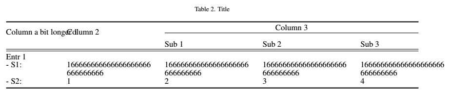

Hm, so ganz passt es noch nicht:
Code:
% Please add the following required packages to your document preamble:
% \usepackage{multirow}
% \usepackage{graphicx}
\begin{table}[!htb]
\caption{My Table} \label{tab:my-table}
\resizebox{\textwidth}{!}{%
\begin{tabular}{lllll}
\hline
\multirow{2}{*}{\begin{tabular}[c]{@{}l@{}}Column a\\ bit linger\end{tabular}} & \multirow{2}{*}{Column 2} & \multicolumn{3}{c}{Column 3}                                    \\ \cline{3-5}
                                                                               &                           & Sub1                & Sub2                & Sub3                \\ \hline
Entr 1                                                                         &                           &                     &                     &                     \\
- S1:                                                                          & Hier steht ein Text       & Hier steht ein Text & Hier steht ein Text & Hier steht ein Text \\
- S2:                                                                          & Hier steht ein Text       & Hier steht ein Text & Hier steht ein Text & Hier steht ein Text \\ \hline
\end{tabular}%
\end{table}
% \usepackage{vcell}
\begin{table}
\centering
\caption{size=footnotesize}
\hline
\multirow{2}{*}{\begin{tabular}[c]{@{}l@{}}Column a\\ bit linger\end{tabular}} & \multirow{2}{*}{Column 2} & \multicolumn{3}{c}{\vcell{Column 3}}                             \\[-\rowheight]
                                                                               &                           & \multicolumn{3}{c}{\printcelltop}                                \\
\cline{3-5}
                                                                               &                           & \vcell{Sub1}        & \vcell{Sub2}        & \vcell{Sub3}         \\[-\rowheight]
                                                                               &                           & \printcelltop       & \printcelltop       & \printcelltop        \\
\hline
Entr 1                                                                         &                           &                     &                     &                      \\
\hline
\end{tabular}
\end{table}
Die ersteTabelle ist zu groß geschreiben und die Trennlinie zwischen "Column 3" und den Subs ist zu weit bei den Subs.
Die zweite Tabelle ist zu groß und läuft aus der Seite hinaus.
Find daher die ursprüngliche Tabelle schönen, allerdings gibt es da noch die zwei oben genannten Probleme :/.
