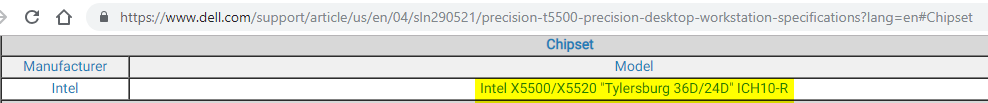

Sollte alles laufen auf dem Board. Ich hab hier nen Dell Precision T5500 mit Xeon 5660 & 48 GB DDR3 ECC Speicher - der Chipsatz auf dem Board ist auch der X58.

ok und dein Dell hat auch definitiv nen X58 Chip drauf und nicht den S5500 Server Chip ?
@Audi 80
Lies doch einfach mal das, was hinter dem Link steht in meinem Post #4

Hier noch schnell die Aufloesung was ein DELL T5500 als Chip hat.
BFF
