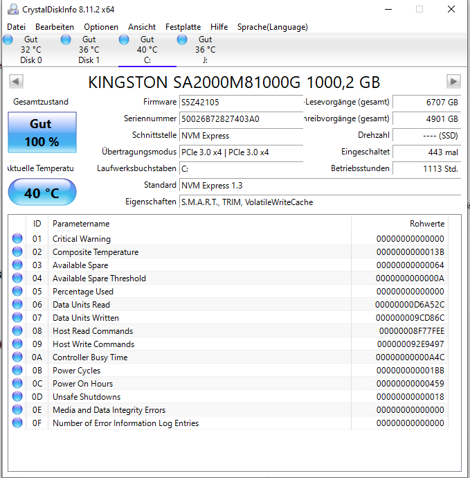

Anbei auch die Daten von meiner SSD.
Die SSD: Kingston A2000 NVMe PCIe SSD 1TB, M.2 (SA2000M8/1000G)

Die SSD hat 24 unsafe shutdowns. Wenn die weiterhin zunehmen, dann schaltet der PC die SSD zu früh stromlos, was dann chkdsk beim nächsten Start zur Folge haben kann.
Ich sehe in CrystalDiskInfo DISK0 und DISK1 - also ohne Laufwerksbuchstaben. Und daraus ersehe ich, dass es sich hierbei um ein Dualbootsystem handeln dürfte. In dem Fall ist der Auslöser ganz simpel der unter den verschiedenen Betriebssystemen nicht abgeschaltete Ruhezustand.

24 unsafe shutdowns
Wie meinst du?

Das ist bei Crystal Disk Info die Zeile ID: OD der Rohwert 18 Hexadezimal, was Dezimal 24 Ausschaltabbrüche sind.
