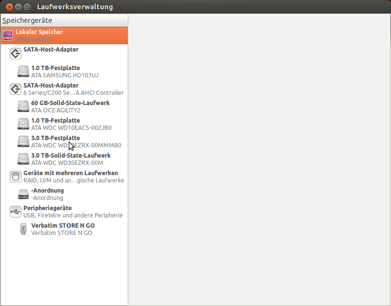

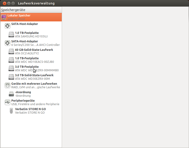

Hat es vielleicht was damit zu tun, dass sie als Solid State Drive erkannt wird? Sieht man ja auf deinem Screenshot.... vielleicht werden SSD's anders behandelt als normale Festplatten... Energiemanagement,etc... ich würde mal dort ansetzen....wenn dein Rechner sie als normale Platte erkennt sind vielleicht auch deine Probleme weg...

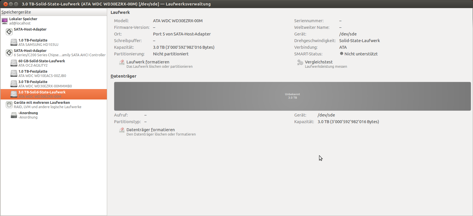

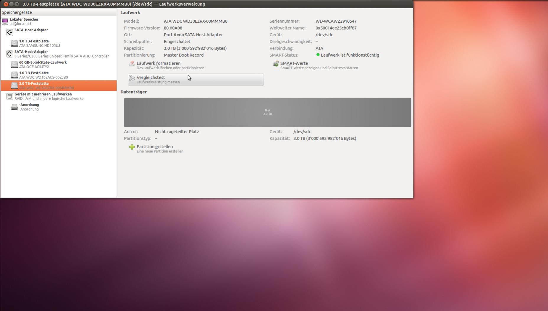

Bei derjenigen die sich verabschiedet sieht man genau Das etwas nicht stimmt bei der Bezeichnung fehlen die Letzten zwei Buchstaben des Models.
