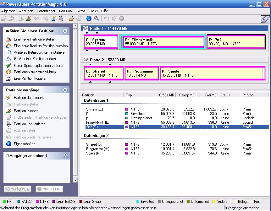

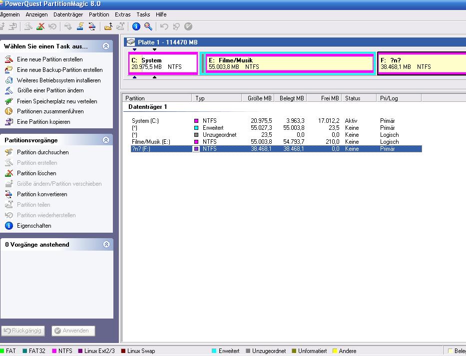

ich hatte gestern, mit hilfe von patrition magic 8, freien speicher neu verteilt,
aber während des vorgang's ist mein pc eingefroren -> reboot.
dann hatte er mein laufwerk F nich mehr erkannt, doch mit hilfe von PTEDIT32.exe
konnte ich laufwerk F "qnp" wieder auf NTFS umstellen. was mir jetzt unter pm als ?n? F angezeigt wird!!??

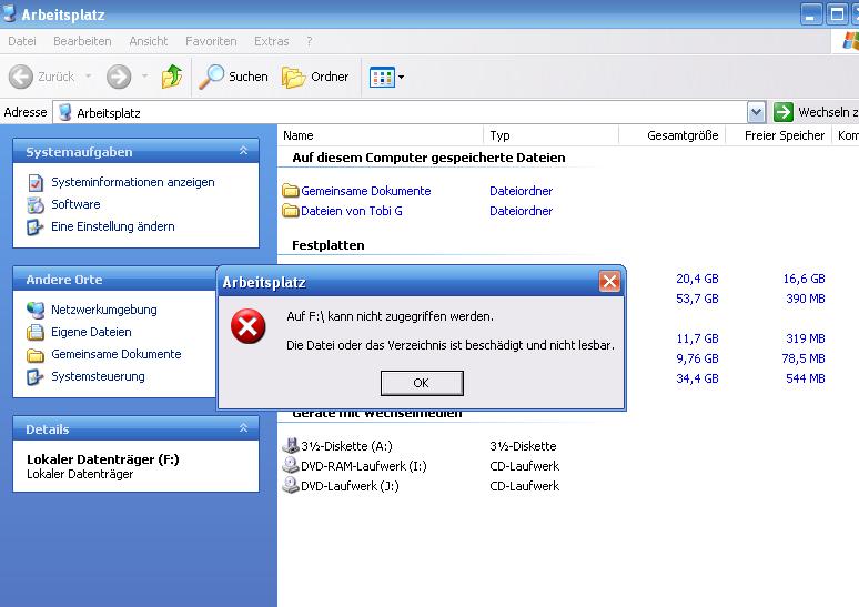

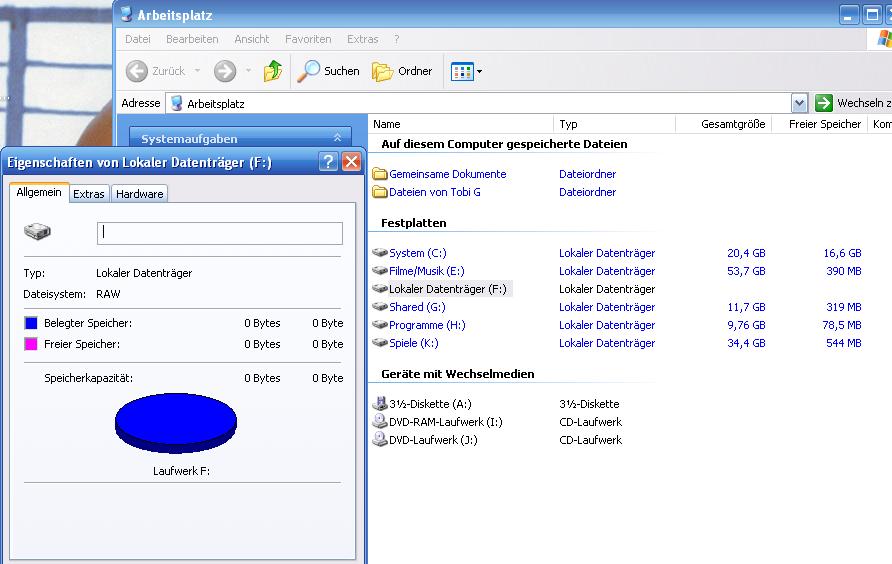

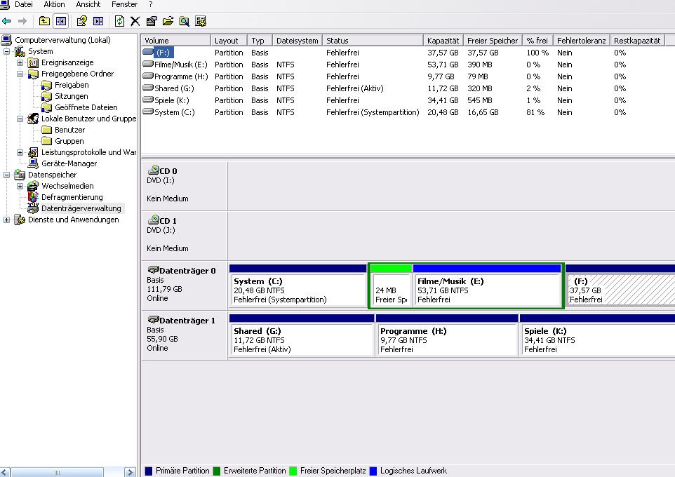

nach noch maligem rebooten zeigt er mir jetzt zwar mein laufwerk F
wieder im arbeitsplatz an, aber ich kann nicht darauf zugreifen!!!
er zeigt bei arbeitsplatz, unter eigenschaften, bei F unter dateisystem RAW an??!!
ich habe auch schon versucht chkdsk f: bei ausführen einzugeben,
doch da öffnet sich das schwarze dos fenster nur 1sec und geht gleich wieder zu.
ich hatte anschließend probiert per pm-bootdiskette zu booten und es da eingestellt,
also F-ntfs wie mit PTEDIT.exe aber kein erfolg. :freak:

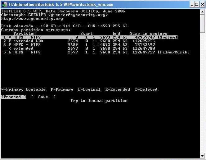

Starte Testdisk bestätige bei dem Log-Datei-Screen mit Enter, wähle deine betroffene Festplatte aus und bestätige mit Enter, bestätige bei Partition Table Typ Intel, bestätige bei Analyse mit Enter und setze mir einen Screenshot.
Bestätige bei Proceed und setze mir auch einen Screenshot.
Wenn die Partition hier bereits angezeigt wird brauchst du erstmal keine tiefere Suche.
Teile es dann mit und drücke auchmal p ob deine Daten angezeigt werden.
Ansonsten mache hier weiter.
Bestätige weiter bis du zum Menü kommst wo unten steht [Quit] [Search] [Write] und gehe mit dem Pfeil auf [Search] (tiefere Suche) und lasse es laufen.
Setze mir auch einen Screenshot.
Die betroffene Partition sollte wenn du den Screen machst markiert sein.
Markiere mal die betroffene Partition und drücke p auf der Tastatur ob deine Daten angezeigt werden oder eine Fehlermeldung.

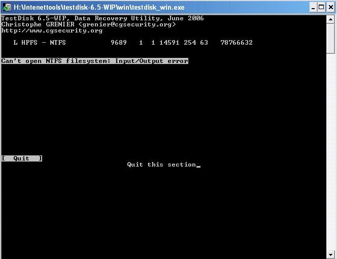

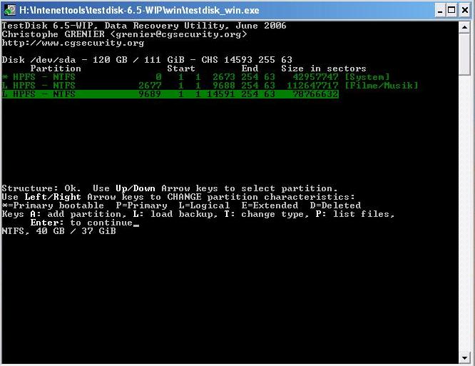

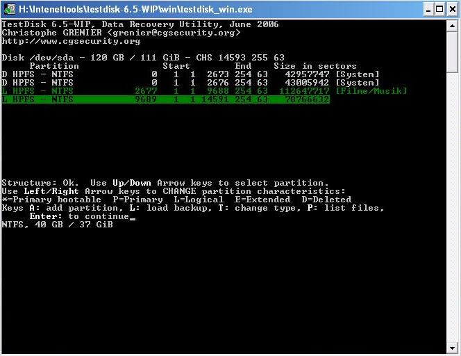

so hat etwas gedauert, aber ich habe nun deine anweisungen befolgt :)
hier die screens, von denn testdisk durchläufen/ergebnissen:

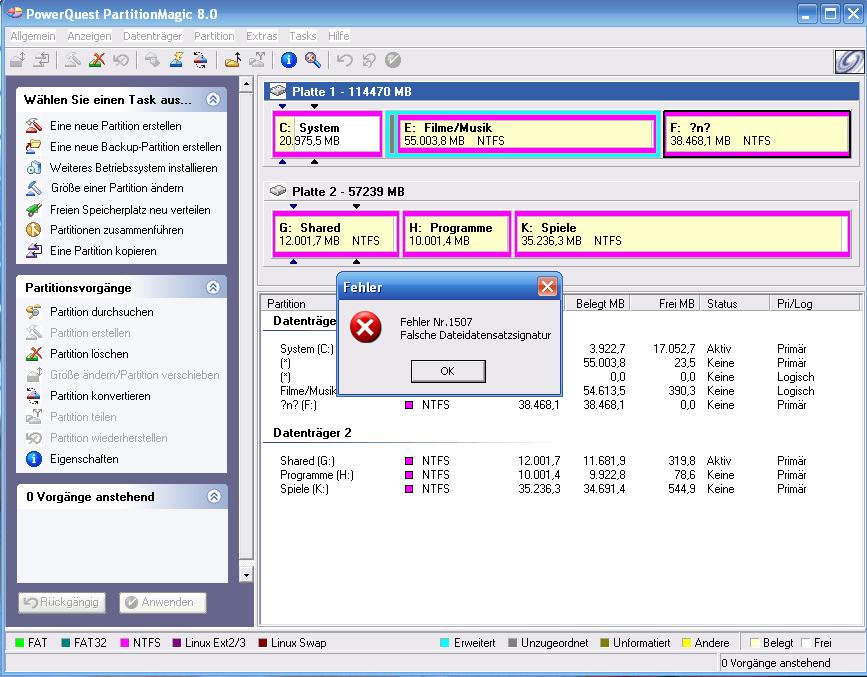

omg ich hoffe nicht das bild 4 bedeutet das meine daten weg sind? :freak:
bitte um vortsetzung deiner hilfe!
und danke^^
Die letzte Partition erscheint in der Partitionstabelle al primäre Partition.
Testdisk korrigiert es automatisch auf L für logisches Laufwerk.
Ich weiß nicht ob du mit Ptedit in der Partitionstabelle was geändert hattest das zu diesen ungereimtheiten führt.
Auf der anderen Seite zeigt Testdisk ein Fehler im Dateisystem an.
Bei Fehler im Dateisystem empfehle ich als sichere Alternative Datenrettungssoftware.
Nach der tieferen Suche wird keine andere Partition aufgeführt die auf eine Aktion mit PM 8 schließen läßt.
Jedenfalls nicht für die letzte Partition.
Bei der ersten Systempartition werden zwei unterschiedliche Größen gefunden.
Ich weiß auch nicht genau was du gemacht hast.
Unsclüssige Sachen zum testen wären wenn du weißt das die letzte Partition primär war die mal manuell einzugeben und zu testen.
Grund ist wenn eine primäre Partition als logische ausgewiesen wird kann es anhand der unterschiedlichen Partitionsgeometrie auch zu dieser Fehlermeldung mit dem Dateisystem führen.

ja PM hatte mir PQRP angezeigt, denn laufwerks buchstaben "F" hatte ich wieder selber
mit PM eingestellt, nachdem ich vorher wie gesagt mit PTEDIT das laufwerk wieder auf NTFS zurück gestellt habe, weil ich gegoogelt hatte und auf sogut wie allen seiten war zu lesen das bei der anzeige von "PQRP" man PTEDIT benutzen kann um es wieder rückgänig zu machn, auf NTFS zurück stellen...
laut PM ist mein letztes laufwerk sprich F als primär eingestellt!,
ich könnte es höchstens auf Logisch um setzten?
und mit PTEDIT könnte man ja auch wieder F
zurück setzten auf extendet also PQRP
oder were das noch vertaller ? :freaky:
