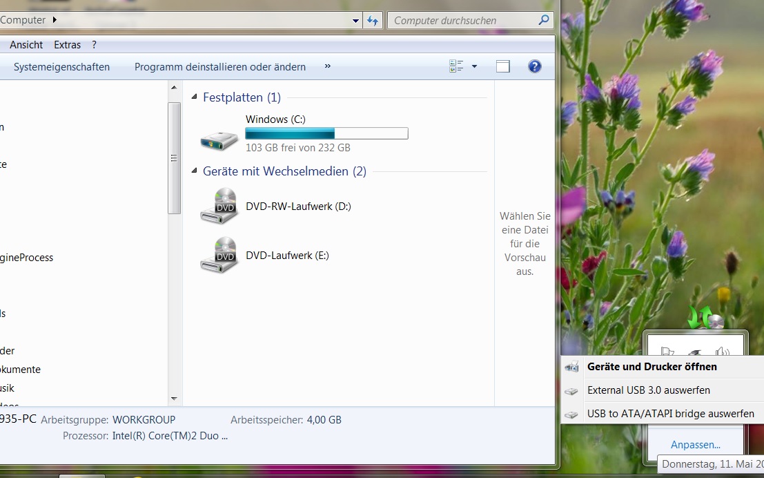

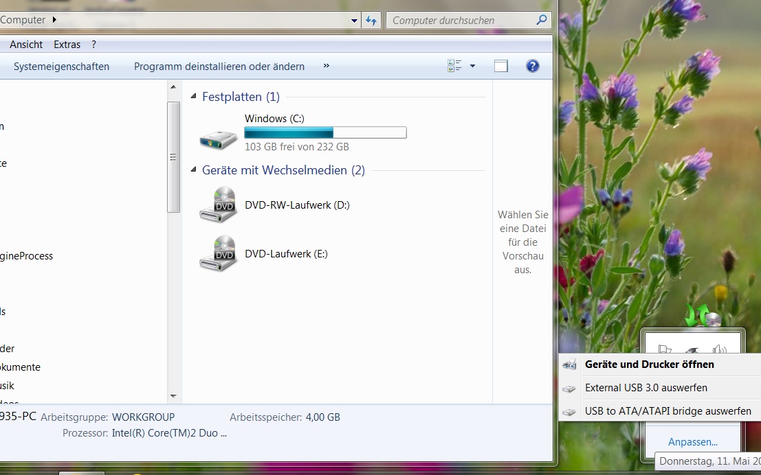

Es ist also nachwievor so, das im Explorer die externen Festplatten nicht erscheinen. Der Witz dabei ist, dass in der Funktion "Hardware sicher entfernen" (rechts neben der Uhr) die externen Laufwerke vorhanden sind und man sie auswerfen könnte ... (siehe beiliegender Screenshot).
Wenn ich im Gerätemanager die externen Platten und die 4 Kartenleser deaktiviere und dann wieder aktiviere, erscheinen sie im Explorer wieder um dann beim nächsten Neustart verschwunden zu sein.
Sehr seltsam das Ganze.

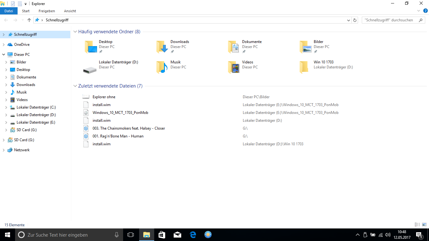

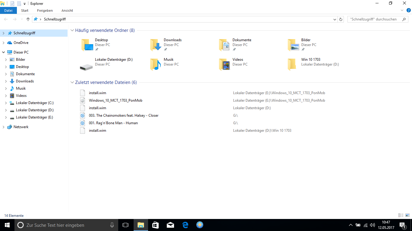

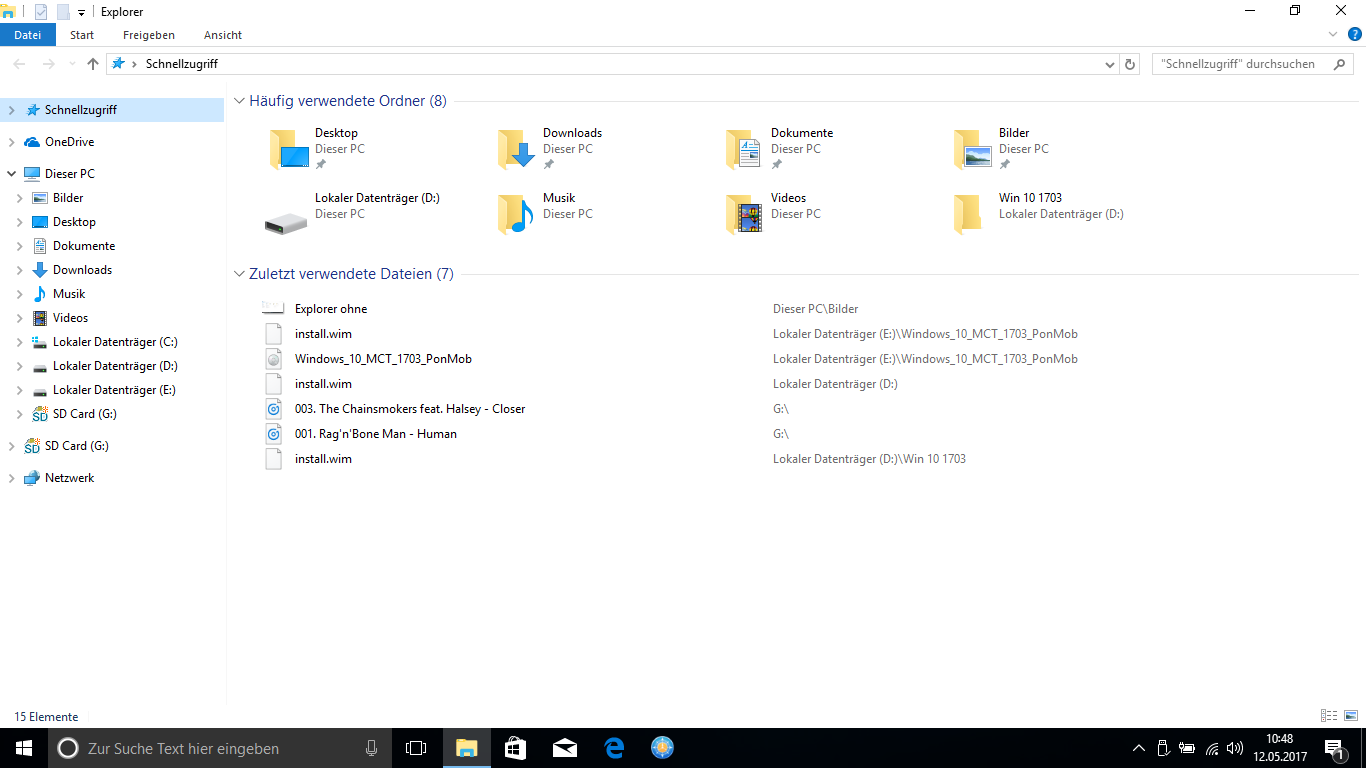

Bei meinem Notebook mit Win 10, werden SD Karten als Laufwerk nur angezeigt, wenn eine Karte eingesteckt ist. Entfernt man sie, ist sie auch im Explorer weg.
