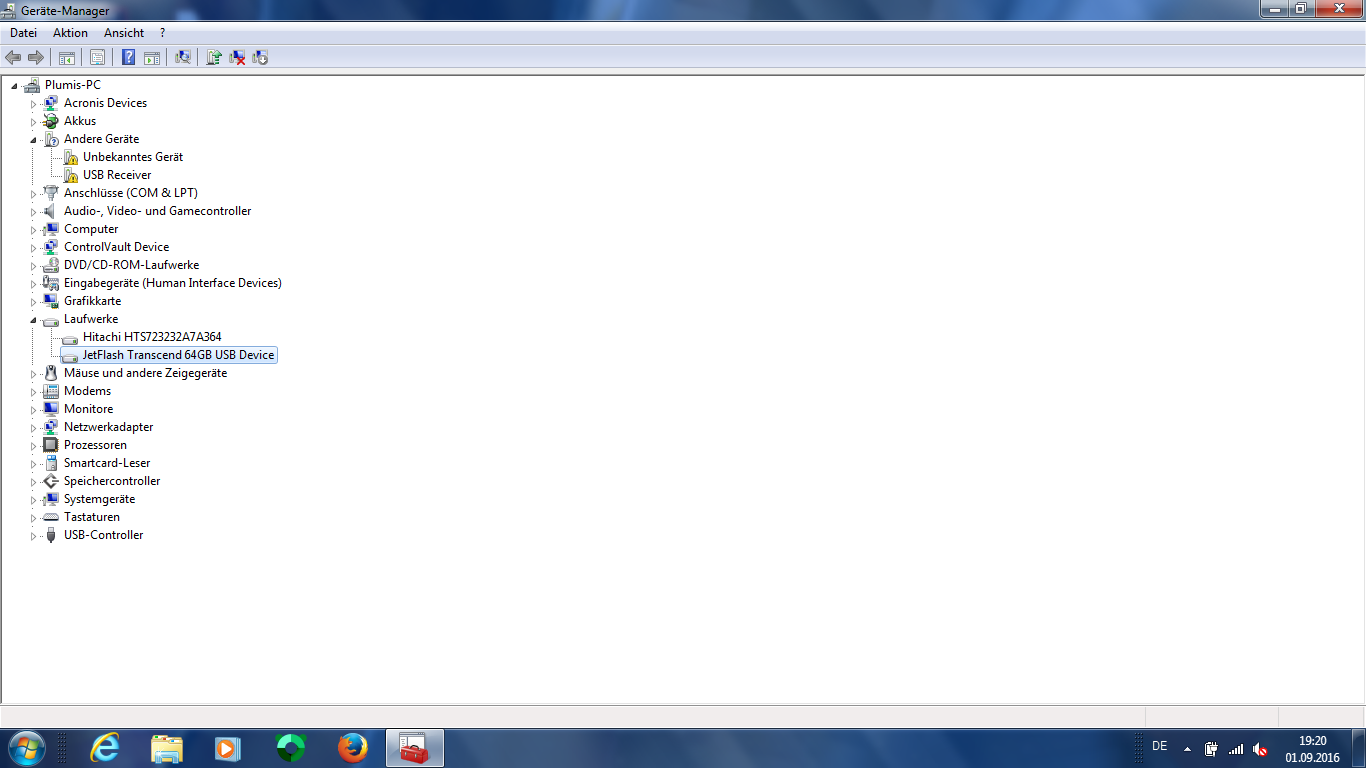

Dabei werden die Geräte prinzipiell erkannt, es kommt der typische Ton und auch im Gerätemanager werden sie mit korrekter Bezeichnung und Größe angegeben.

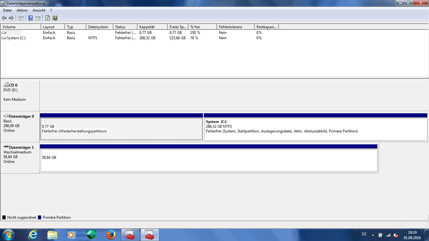

Versucht man manuell einen Buchstaben zuzuweisen erscheint der berühmte Snap In Fehler, der sich auch mit Aktualisieren und Neustart nicht beheben lässt.

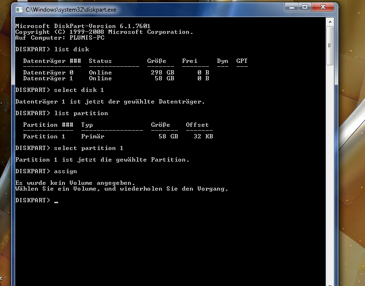

Auch über Disk Part geht es nicht (Fehlermeldung im Anhang).
Was man im Gerätemanager unter "Andere Geräte" sieht, ist einmal das "Unbekannte Gerät", dabei handelt es sich wohl auch um den USB Stick, selbiger Eintrag verschwindet auch, wenn der Stick entfernt wird.
Der "USB Receiver" ist der Empfänger der Maus, dieser funktioniert allerdings.

Achso, ja, habe ich.
Die Fehlermeldung war allerdings die gleiche. (Es wurde kein Volume angegeben, etc.).
Auch, wenn Du die Datenträgerverwaltung verwendest?
Denn bei Diskpart mußt Du noch ins Volumen.
Ja, auch dann, habe glaube ich einen falschen Screen angehängt, merke ich gerade. Ändern tut das aber nichts. Auch der Snap-In Fehler kommt nach Erstellen des Volume wieder.

Bin etwas neben der Spur. In der Datenträgerverwaltung lässt sich kein Volume erstellen. Beim Rechtsklick wird es so gelistet als wäre schon ein Volume erstellt und egal, ob ich dann einen Buchstaben zuweisen oder den Datenträger formatieren will, ich bekomme immer nur eine Fehlermeldung.

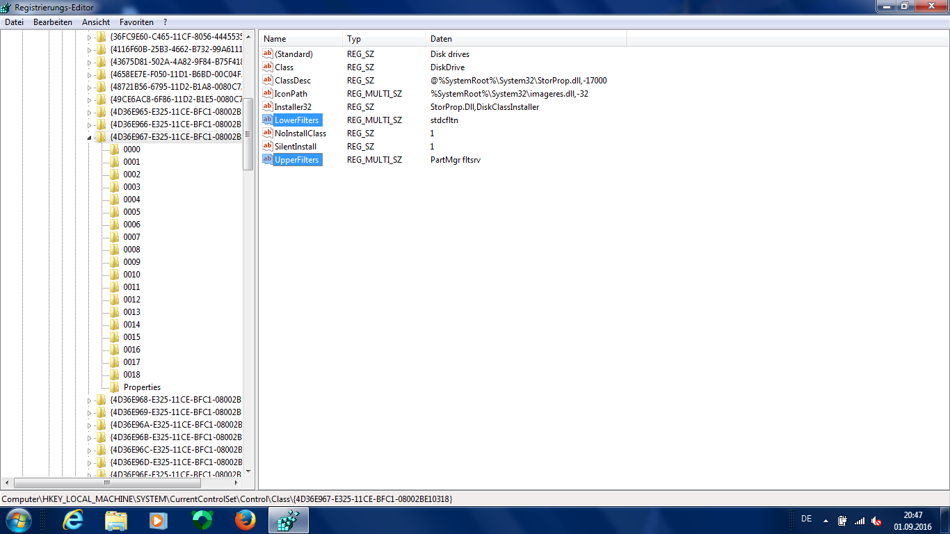

Was die Upper und Lower Filter angeht, die sind bei mir in dem angegebenen Verzeichnis nicht zu finden, dafür aber in einem anderen ({4D36E967...}). Sind das die richtigen Einträge?
EDIT: Das von mir genannte Verzeichnis ist auch das, welches in jeder Anleitung zum Löschen der USB Filter genannt wird, AUSSER in der auf der von dir verlinkten Microsoftseite...
EDIT 2: Laut dieser Liste: http://pcsupport.about.com/od/driverssupport/a/device-class-guid.htm ist das das Verzeichnis für "Hard Drives". Das dürfte doch dazu passen, das kleine USB Sticks erkannt werden und alles größere, was als "Hard Drive" klassifiziert wird, nicht, oder?
EDIT 3: Nope. Bin in der Systemwiederherstellung gelandet und habe jetzt wieder die alten Regestry Einträge inkl. der Upper und Lower Filter.
