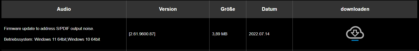

Firmware update to address S/PDIF output noise.

@Palit2018
Den aktuellen Treiber hast du bereits in gebrauch?
Dann schieb mal das Firmware Update hinterher.
Reaktionen: Cardhu und Palit2018
@FR3DI
Bis jetzt läuft alles Rund nach dem Update ., ich hoffe es bleibt so :)
nochmal Vielen Dank für die Hilfe , wäre niemals drauf gekommen
